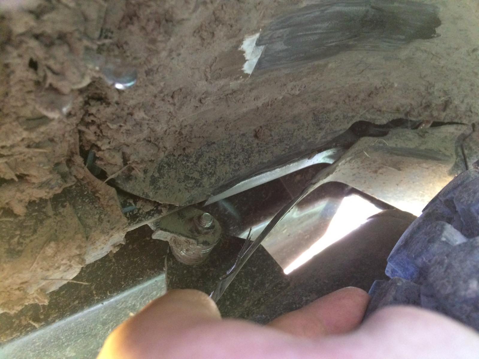

ССафрон Опубликовано 9 мая, 2016 Жалоба Опубликовано 9 мая, 2016 Когда 230кг ине грузит фото где цепь, там глушак на цепь ложится и прожигает пластмаску что цепь закрывает))) Цитата
