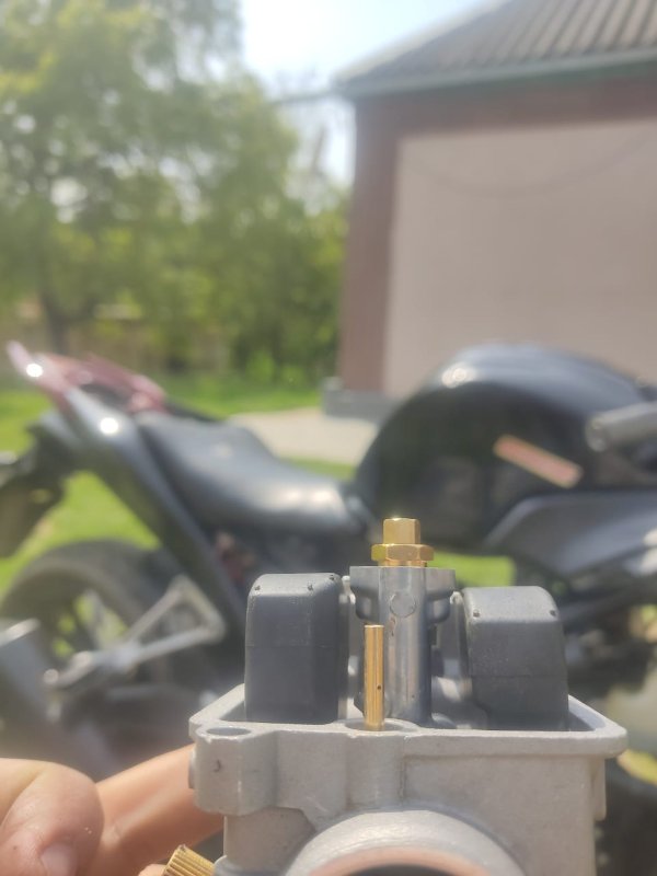

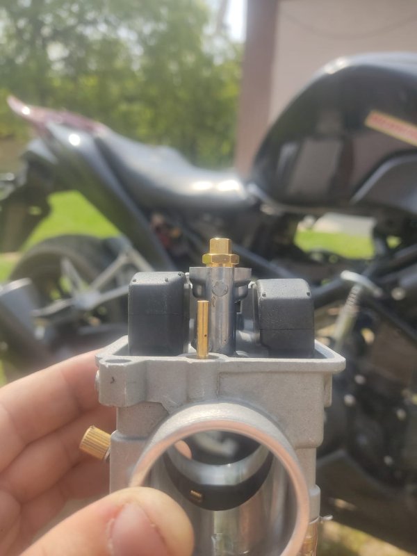

Jnec Опубликовано 20 мая, 2023 Автор Жалоба Опубликовано 20 мая, 2023 1 час назад, Летучий Голландец сказал: Ага, значит отправная точка проблемы всё же есть! И она, похоже в электрике. Один выше другого ,так же явно не должно быть ? Цитата
Летучий Голландец Опубликовано 20 мая, 2023 Жалоба Опубликовано 20 мая, 2023 Конечно не должно так быть. Нужно выгнуть, чтобы были на одном уровне и параллельно ребру, я выставлял 14мм. Цитата
