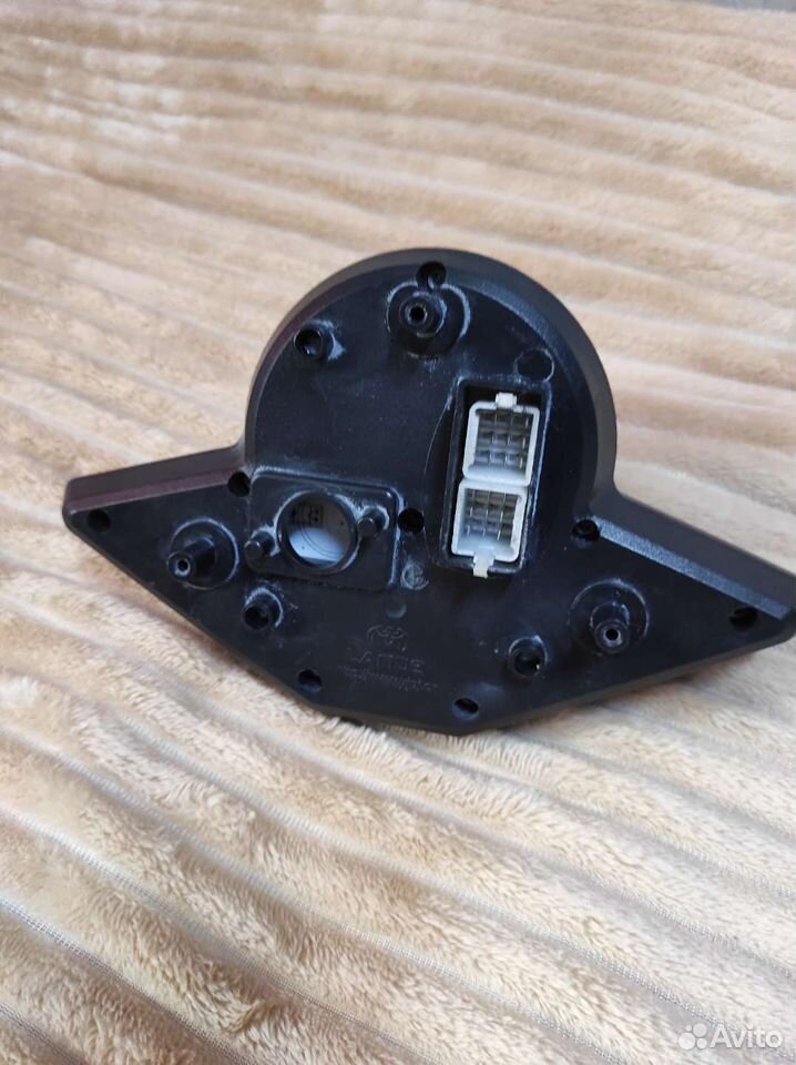

никто не сталкивался с такой проблемой - не работает спидометр? Проблема точно в приборке. Подкидывали мою приборку к другому мотоциклу - спидометр не работает, подкинули приборку от другого мотоцикла к моему - спидометр на другой приборке работает. или может у кого-то есть запасная приборка?
1 час назад, Lotar сказал:
Подходит от Рейсер Скайвей, новая 7600 стоит, можешь на разборках поискать или в группе ВК спросить.
11 часов назад, Летучий Голландец сказал:
нашел продавца приборки от скайвэя, но там разъем другой.
 1.QFTwkLa57L3GJ26w_P1hISUz6rdEs_o_STPuuUw55r8.phC4ajMEGUyT8ini2FzbxESuTHloiAWQdy58DDQve0k
Ну тут всего два варианта - либо продолжать искать родную приборку, либо брать эту и перерисовывать.

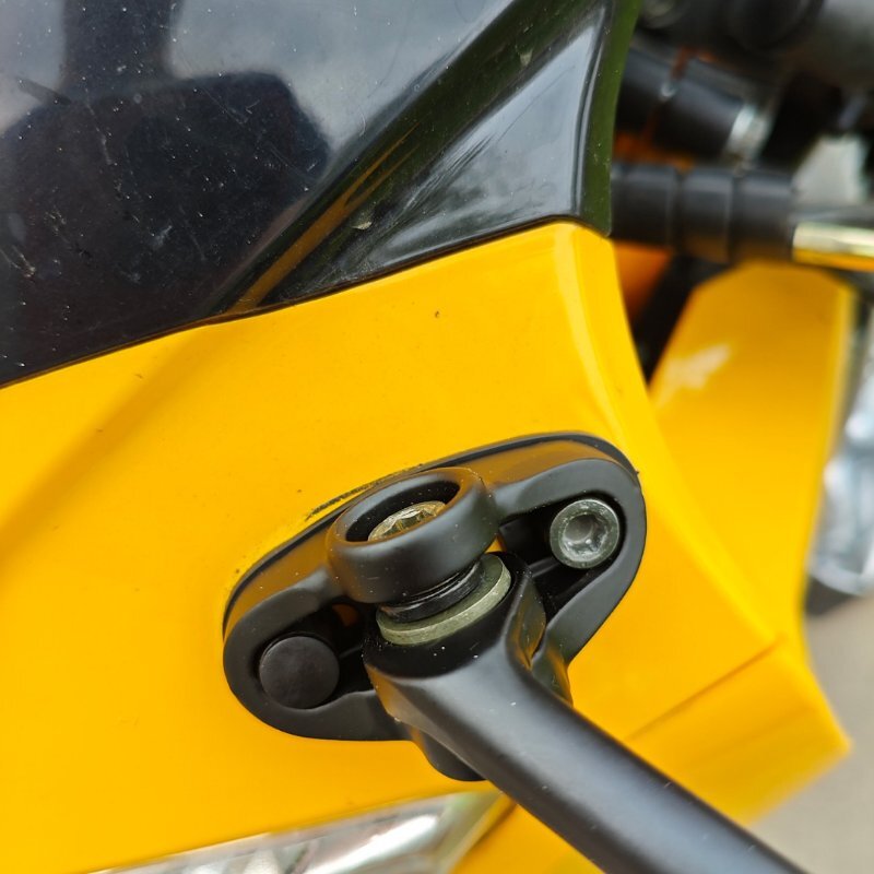

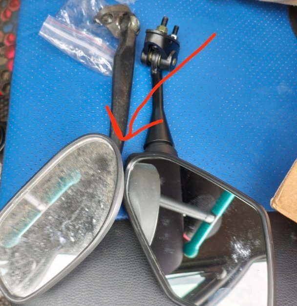

Заменил зеркала на зеркала от cbr600f4i. Встали как родные. Обзорность и жесткость лучше. Посмотрим, как будут вести себя на скорости. Родные разворачивало уже на 60 км/ч.IMG_20250517_141642_(1080_x_1080_).thumb.jpg.71a35ee230165a865a4cbef329d464e0.jpg
1 минуту назад, Lotar сказал:
Странно, я брал в магазине с таким креплением, ничего не разворачивало, крепление плотное было.
Но основная причина замены - хреновая обзорность у родных, посмотрим, что будет у новых.
47 минут назад, Lotar сказал:
Разворачивает само зеркало на шарнире. Вот тут.
Наверно брак. У меня сейчас такие же, нормально стоят, плотно.
  • 1 месяц спустя...
