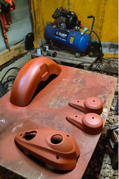

Это грунт или решил красным сделать?
Грунт, по цвету не стану выпендриваться покрашу в черный, просто лак матовый наносить буду слоя в 3, забронирую так скажем его
Но цвет грунта не плохо смотрится, можно было бы и в такой его перекрасить, но тогда грунт надо было бы серый брать
Наклейки все снял, чисто трофейник получился, только шильдики на пластике бака и боковых щитках выдают омакс
Изменено пользователем RZNvecel4akandrey
Из всех узлов качественнее всего окрашена задняя вилка. Там и грунтовка и краска хорошая и даже залачено все. Ее зачищать не буду, так просто шкуркой обработаю и лаком матовым залью чтоб не выделялась (у меня глянцевый вариант сток)

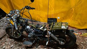

Всем привет, проект пересборки китайца продолжается, все покрашено, почищено и смазано, механическая часть собрана, лишних запчастей не осталось :D Осталось проводку подключить и проложить нормально
Сегодня планирую слить старое масло, почистить фильтра и залить новое вместе с тормозной. Не успел к началу сезона немного
Кстати поставил натяжитель цепи из этого треда с пластиковым роликом, цепь прямо на краю ролика лежит и кажется при скачке просто слетит с него, хоть ролик и большой. Мб кто подскажет как исправить ситуацию?
1 час назад, RZNvecel4akandrey сказал:
Показал бы как лежит... И где ты на круизере скакать собрался?))
неправильно собрал, переделывай! 😀
6 минут назад, Летучий Голландец сказал:
Завтра пришлю, на форуме сижу на работе
