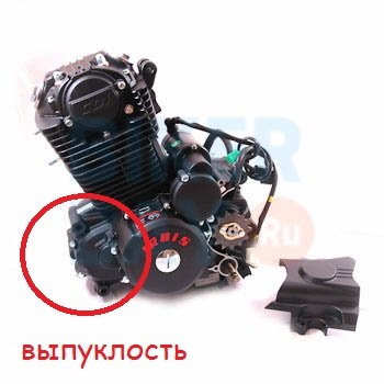

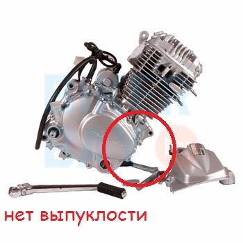

denis08 Опубликовано 21 декабря, 2017 Жалоба Опубликовано 21 декабря, 2017 В 20.12.2017 в 00:37, FoRsE сказал: Господа, нужна помощь. Буду менять мотор на TTR250R стоит сейчас 169FMM есть вариант взять 167FMM, вопрос, подойдёт ли он по крепежам? Заранее огромное спасибо, где не спрашиваю все молчат, почему то даже продавцы( Эти моторы бывают с балансирным валом и без. С балансирным валом спереди двигателя имеется характерная выпуклость картера, она может создать проблемы при замене моторов. Цитата

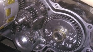

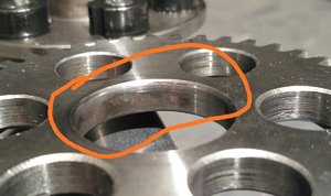

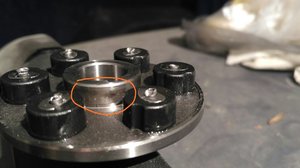

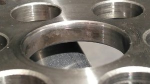

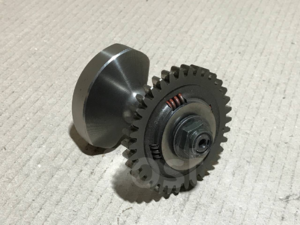

Antony3d Опубликовано 25 июня, 2018 Жалоба Опубликовано 25 июня, 2018 Долго я искал стук свой, очень матьперематьразетитьегопердыть - долго (металлический стук, усиливающийся при нагрузке, особенно в нижнем диапазоне оборотов примерно 3-4т. (2-5)), он был не в поршневой не в ГРМ, не в корзине. Перебрал всё, изматерился, взял стетоскоп и обнаружил стукача. Вот нет что бы сразу так. Проверил шестерню балансира, заменил её, стук пропал, разобрал старую и офигел - демпферы целые, как новые, шлицы тоже, посадка на шпильку тоже норм, не понятно где стучало. Потом усиленно подумал, посмотрел и нашел вот тут: Демпферы как новые, после пробега 23т.км. Выроботка на подвижном сопряжении, как будто от трения/ударов по сухому. Ремонту похоже не подлежит. Я её конечно заменил на новую, и стук пропал. Но я думаю всё это не на долго, доступа масла до этого сопряжения почти что нету, и оно выбрасывается от туда центробежной силой на оборотах, начинается износ. Надо как-то дорабатывать это место. Сварить в одно целое эту шестерню - плохое решение, скажу сразу это я обсуждать не хочу. Закрыто крышкой с клёпками, доступ масла плохой, а выбрасывает его от туда быстро. Как доработать? Пропилы, отверстия в крышке, валу, как еще ? Металл там мягкий у обоих частей. p.s. проблема с рывками и стуками в корзине решилась заменой на 7 дисковую, теперь более менее плавно стало, хоть со второй хоть в гору трогаешься. Однако что старая, что новая корзина люфтит как говно в прорубе по всем осям особенно радиально на излом, да и хрен с ней, работает и насрать. 2 1 Цитата
Antony3d Опубликовано 25 июня, 2018 Жалоба Опубликовано 25 июня, 2018 Сделать отверстие на 0,7-1мм в этой части плохая идея? В этом месте шпилька не достает, и какое-то масло в пропиле присуствует, его будет немного давить через дырочку на место сопряжения. Но вряд ли этого будет достаточно, кто хорошо шарит в таких сопряжениях? Подумайте, а.... Я не шарю. Цитата

Antony3d Опубликовано 29 июня, 2018 Жалоба Опубликовано 29 июня, 2018 Ну это же не наш метод. Деталь эту я искал везде, нашел только в одном месте в наличие (в одном экземпляре!!!) за 1700 р. В остальных инет-магазинах она была 2400-2800 и не в наличие. На алиэкспрессе я упорно искал и не нашел. Но это не главное. Стук сначала небольшой, потом прогрессирующий у меня начался тысяч с 8 пробега. Кроме этого я прошу помощи у вас всех, у коллективного разума, что бы понять, в чем тут косяк и возможно ли его исправить. Кроме того что это окажется полезным кому-то для доработки или поиске стука, это еще и просто интересно. Я посмотрел подобные узлы на других моторах, на мото и авто, они выполнены по другому. Например zzr250/kle250 Тут понятно что доступ масла легкий - в местах где есть пропилы под пружины и крышкой, само движущееся сопряжение не закрыто. Есть варианты и похожих шестерен как у нас. На тяжелых мотах, но там износ длиться десятилетиями и причина стука там - убитые резинки демпферов а не как у меня износ в сопряжении. Цитата
ПетровичЪ Опубликовано 29 июня, 2018 Жалоба Опубликовано 29 июня, 2018 В 25.06.2018 в 09:41, Antony3d сказал: Подумайте Сделать пять пропилов болгаркой глубиной 1-2мм от центра к краям зубьев, ты один уж почти нарисовал, только не до юнца )) Но лучше конечно на плоскошлифовальном, что бы с балансировкой сильно не промахнутся И масло лей в двиг по самый верх окна, плюс 100гр, а то в картере ничего не остается когда насос работает (( Цитата
ПетровичЪ Опубликовано 29 июня, 2018 Жалоба Опубликовано 29 июня, 2018 В 25.06.2018 в 09:12, Antony3d сказал: демпферы целые, как новые Ключевое слово - как. Похоже если бы посадка звездочки на них была потуже, то и не было бы биения. Имхо конечно.. Цитата
kuvbur Опубликовано 6 июля, 2018 Жалоба Опубликовано 6 июля, 2018 Может наоборот - расточить шестерню и вал и напресовать втулку из маслонаполненного полиамида? Как раз вопрос хотел задать - а не пробовал ли кто вообще балансир снимать? Цитата
Antony3d Опубликовано 7 июля, 2018 Жалоба Опубликовано 7 июля, 2018 А он будет выдерживать ударные нагрузки? Я думал о бронзовой втулке со спиралью для смазки, но те повреждения (выработку), которую я обнаружил в месте сопряжения, говорят именно о сильных знакопеременных нагрузках. Снимать балансир на моторе с балансиром? Ты катался на 166 двиге без балансира, я да, и не хочу таких вибраций, даже если там на 1 китайскую лошадь будет больше. Мне и на 165-м вибраций в дальних перегонах многовато. Если мот делать под отжиг - то возможно есть смысл, хотя какой может быть отжиг на 16 силах с весом 140 кг . Но тогда и всё остальное дорабатывать, выпуск/впуск/карб, что бы выжать из двига всё и уменьшить ресурс кпп и всего остального на моте. У меня он выполняет задачи турэндуро, пусть и с черепашьей скоростью но я езжу, на расстояния 500-1000 км, по горным дорогам, и по асфальту и щебенкам и грунтам. (асфальт - 60% пути). Для меня ровная и тихая работа мотора - залог дзена, счастья. Цитата
