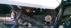

Moldovanin Опубликовано 19 августа, 2014 Автор Жалоба Опубликовано 19 августа, 2014 Корочеееее... )) установил я глушак от ТТР-а без ПТС. Ощущение от поездки наиотличнейшие, звук офигенный, в пробках тебя видят, разгон стал намного резвее. Сам выхлоп короче стокового. Пришлось от родного отрезать кусок трубы с хомутом примерно сантимов 15 и так сказать нарастить, ну и была проблема с креплением банки, пришлось немного колхозить, получилось 2-х точечное крепление, в выходные сделаю 3-х точечное там есть еще дырочка справа куда можно прикрепить. Есть еще короткое видео не знаю честно как его сюда добавить! 4 Цитата
nikol@sh@ Опубликовано 19 августа, 2014 Жалоба Опубликовано 19 августа, 2014 Корочеееее... )) установил я глушак от ТТР-а без ПТС. Ощущение от поездки наиотличнейшие, звук офигенный, в пробках тебя видят, разгон стал намного резвее. Сам выхлоп короче стокового. Пришлось от родного отрезать кусок трубы с хомутом примерно сантимов 15 и так сказать нарастить, ну и была проблема с креплением банки, пришлось немного колхозить, получилось 2-х точечное крепление, в выходные сделаю 3-х точечное там есть еще дырочка справа куда можно прикрепить. CAM00310.jpg CAM00311.jpg Есть еще короткое видео не знаю честно как его сюда добавить! Переходник (кусок трубы) в студию!!! И можно фото где крупным планом видно как трубы состыкованы? Цитата
Moldovanin Опубликовано 20 августа, 2014 Автор Жалоба Опубликовано 20 августа, 2014 не будет в студию ничего ))) уже все стоит! Да и не переходник это. Просто берешь от старого глушака отрезаешь часть которая с хомутом (диаметр труб у нового и старого одинаковый), отрезать надо сантимов 15 примерно и все, вставляешь отрезанную часть обратно! Ну и соответственно одеваешь новый глушак на обрезок и колхозишь с креплением! Для не особо понимающих , глушитель состоит из 2-х частей, разъединяются они в районе водительской подножки (хомут), так вот новый глушак продается только одной частью! Может так будет понятнее! 1 Цитата
