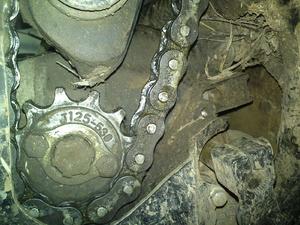

dmitry1394 Опубликовано 25 апреля, 2016 Жалоба Опубликовано 25 апреля, 2016 Друзья может кто нибудь стал жертвой такой поломки: слетела цепь накрутило на ведущую в 2 ряда и сорвало пластинку которая защищает провода генератора , а также сорвало посадочную резьбу под болт, так что прикрутить тоже не удастся. Может ктонибудь колхозил в этом направлении? Спасибо. Забыл сказать что сама железячка утеряна. Цитата
Пан Евгений Опубликовано 2 мая, 2016 Жалоба Опубликовано 2 мая, 2016 Вот у меня эта пластина тоже подломала крепёжное место. Цитата

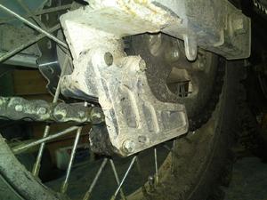

Pervoklasnik Опубликовано 12 мая, 2016 Жалоба Опубликовано 12 мая, 2016 Звезды встали как родные от ирбиса ттр250 под 530 цепь. 12- ведущая, 38 ведомая, ставил на 43 зуба, первая - супер, но на пятой 80 км/ч максимум. Ловушку от кайо установил. Крепление ведомой звезды - через опорные втулки (во втулках нет резьбы) прямо в алюминиевое тело втулки колеса (резьба на 10, болты из магазина крепежа). 1 Цитата

Гоша1001 Опубликовано 18 мая, 2016 Жалоба Опубликовано 18 мая, 2016 Звезды встали как родные от ирбиса ттр250 под 530 цепь. 12- ведущая, 38 ведомая, ставил на 43 зуба, первая - супер, но на пятой 80 км/ч максимум. Ловушку от кайо установил. Крепление ведомой звезды - через опорные втулки (во втулках нет резьбы) прямо в алюминиевое тело втулки колеса (резьба на 10, болты из магазина крепежа). Ты крепление ловушки варил - маятник снимал? Цитата
Pervoklasnik Опубликовано 18 мая, 2016 Жалоба Опубликовано 18 мая, 2016 Ты крепление ловушки варил - маятник снимал? Нет, уронил на бок и приварил уголок, предварительно прикинув ловушку в той-же плоскости что и цепь, потом по цепи болтающейся в ловушке просверлил отверстия крепежные. При смене звезды с 43 на 38 зубьев пришлось отверстия пересверлить, а длину киля уголка убавить. Цитата
