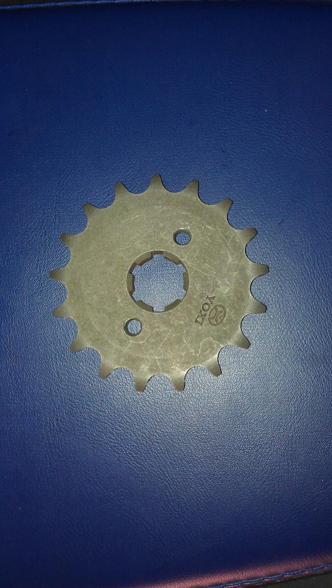

alek_kam Опубликовано 26 июня, 2014 Жалоба Опубликовано 26 июня, 2014 Поставил сегодня звезду на 15 (от Минска). Впечатления положительные. Субъективно - динамика разгона увеличилась на всех передачах. На счет износа - проверю через 200 км. На фото выкладываю родную звезду на 17, пробег на мото - 775 км, износа на звезде практически нет. С обратной стороны, как и у всех, я думаю, заметен износ из-за несоосности звезд. Кстати, звезда встала на вал почему-то практически без люфта, хотя внутренний посадочный у неё все-таки 18. Внутрь сначала родное кольцо поставил, а снаружи - стопорное кольцо. Поставил одно, сейчас думаю надо было 2 поставить в канавку, завтра исправлю. 1 Цитата
