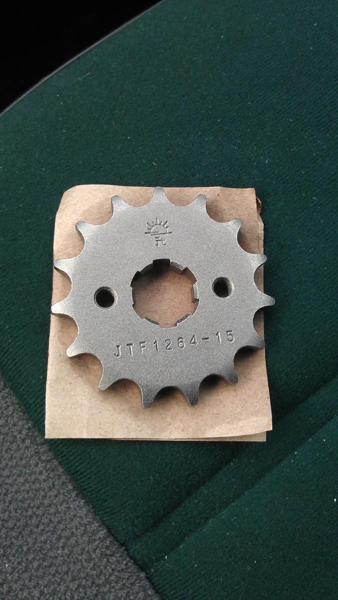

alek_kam Опубликовано 11 июля, 2014 Жалоба Опубликовано 11 июля, 2014 Всем привет. Купил себе звезду на 15 фирмы JT. Вроде как написано сталь из японии, сделано в Тайланде. По качеству выглядит отлично. А самое главное - посадочный размер 17, как и должно у нас быть. Кому интересно, цена звезды 210 руб. в интернет-магазине. Сегодня заказал вторую, сделали скидку, стоимость стала 203 р. Цитата
Antony3d Опубликовано 11 июля, 2014 Жалоба Опубликовано 11 июля, 2014 А где ссылка? И есть ли там подобные на 16 и 17 з ? Цитата
Wiskiz Опубликовано 11 июля, 2014 Жалоба Опубликовано 11 июля, 2014 Где купил? ЗЫ: В Нижнем Новгороде их по 190 рублей продают http://www.lucky-bike.ru/catalog/zvezda_vedushchaya/ Цитата
