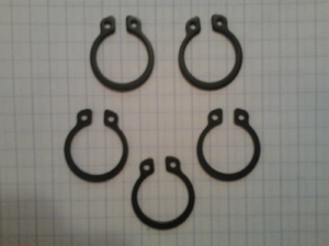

aleks060875 Опубликовано 11 июля, 2014 Жалоба Опубликовано 11 июля, 2014 Я тоже на 16-й сейчас гоняю. Для асфальта всё-таки 5-я коротковато, хотя терпимо, а для грунта нормально на 16-й. А покажи что за такие шайбы. Вот такие колечки подойдут???Внутренний диаметр 16мм,то что нашёл в городе! Цитата
Antony3d Опубликовано 11 июля, 2014 Жалоба Опубликовано 11 июля, 2014 Сам я еще не пробовал, звезд нету в городе, так то там диаметр 17, но и 16мм должно встать, попробовать дело 3-х минут. У самого стоит на 16 зубов звезда, но с крепежными отверстиями под обычное родное стопорное. Цитата
aleks060875 Опубликовано 11 июля, 2014 Жалоба Опубликовано 11 июля, 2014 Сам я еще не пробовал, звезд нету в городе, так то там диаметр 17, но и 16мм должно встать, попробовать дело 3-х минут. У самого стоит на 16 зубов звезда, но с крепежными отверстиями под обычное родное стопорное. Просто кореш подгоняет звезду для старого минска, самопал из брони,вот хочу её на запас ! Цитата
aleks060875 Опубликовано 11 июля, 2014 Жалоба Опубликовано 11 июля, 2014 Сам я еще не пробовал, звезд нету в городе, так то там диаметр 17, но и 16мм должно встать, попробовать дело 3-х минут. У самого стоит на 16 зубов звезда, но с крепежными отверстиями под обычное родное стопорное. Там на валу пазы какие то есть???Ну что бы шайбы эти стопорные поставить??? Цитата
Garm Опубликовано 11 июля, 2014 Жалоба Опубликовано 11 июля, 2014 Да есть паз, как раз под эту шайбу. Цитата
alek_kam Опубликовано 13 июля, 2014 Жалоба Опубликовано 13 июля, 2014 Под 2 такие стопорные шайбы. Если одна, то будет люфт шайбы, если две - идеально, разрезами друг от друга в противоположные стороны Цитата
