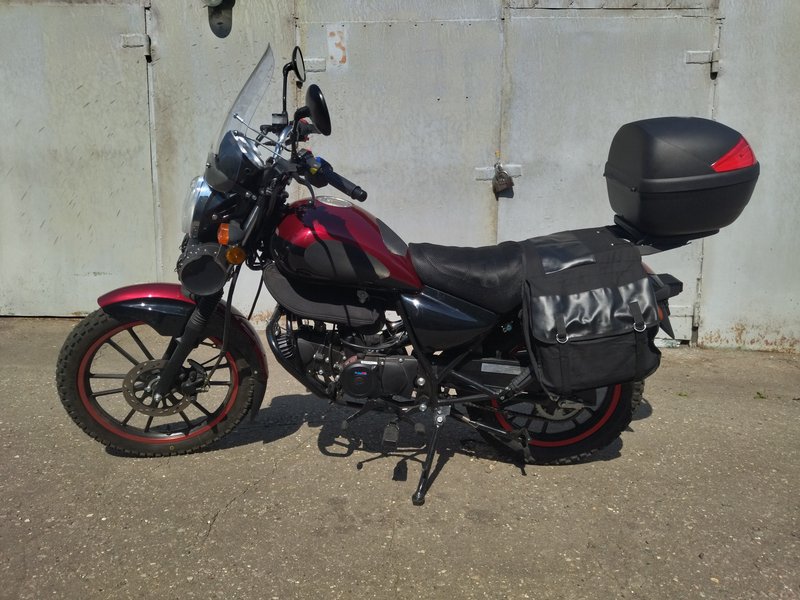

Igorolsh Опубликовано 26 ноября, 2023 Жалоба Поделиться Опубликовано 26 ноября, 2023 "Остапа понесло"(с) Неожиданно купил себе еще один мопед ))) 1 Цитата Ссылка на комментарий Поделиться на другие сайты Поделиться

Igorolsh Опубликовано Четверг в 18:45 Автор Жалоба Поделиться Опубликовано Четверг в 18:45 (изменено) Наконец появилось свободное время заняться мопедом. Ну как обычно по моему регламенту - полная (почти) переборка всей механической части, ревизия/доукладка электрики и навесное дооборудование. Пока сделал передние пол-коня. Поменял смазку в подшипниках колеса и рулевой, добавил в редуктор спидометра, смазал тросики, посмотрел масло в вилке, менять не стал, на вид вроде норм. В суппорте смазал направляющие, но шоркает при кручении колеса, потом когда покатаюсь, посмотрю, дело в притертости колодок или надо будет лезть смотреть работу цилиндра. Пока несколько раз заводил до прогрева в гараже, не выезжая. Обнаружил, что рубашка тросика газа чуть коротковата, люфт большой на ручке газа, регулировками было не устранить, пришлось делать небольшую втулку-вставку, чтобы выбрать этот люфт. Работа карбюратора не очень нравится, походу богатит, снял короткий видос, выложу здесь или если найду другую соответствующую тему. Прошу помочь советом, ибо в настройках карбов я не силен. А в целом, общее первое впечатление очень неплохое касаемо качества исполнения. Даже в некоторых мелочах положительно удивлен. Из пяти китайцев прошедших через мои руки, он делит первое место с шинереем (минский гусь) Изменено Четверг в 18:46 пользователем Igorolsh Цитата Ссылка на комментарий Поделиться на другие сайты Поделиться
