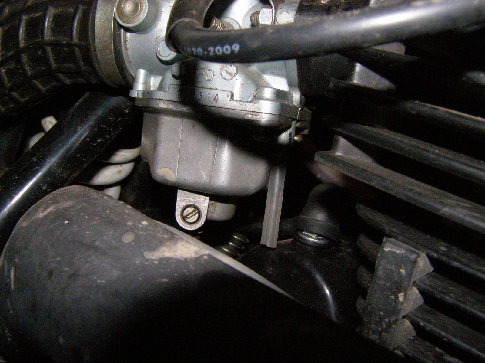

Bankir Опубликовано 9 ноября, 2014 Жалоба Опубликовано 9 ноября, 2014 Ребята, как крутить этот извращенский винт качества на стоковом карбюраторе? Может кто-нибудь знает хитрый способ? Я взял колпачок от иглы шприца, обрезал нужной длины и надел на винт (диаметр четко подходит). Крутить гораздо удобнее, он жесткий. Так там и стоит все время. 2 Цитата
