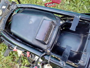

Вот, наконец дошли руки до фильтра, снял воздухозаборник, думаю приклеить сетку и по контуру герметиком пройтись или может какой навес над отверстием сделать, типа из канистры вырезать и по форме старого свиного пятака сделать новый воздухозаборник, просто боюсь через эту сетку каки много налетит? Может отверстие в корпусе ещё расширить?
Долго думал срывать пятак или нет, решился на пробу снять крышку с воздухана и прокатится, вообщем мотик быз крышки стал на дыбки подпрыгивать без провалов, немного резвее стал обороты набирать, сразу воздухозаборник оторвал после этого. Надо будет открутить свечку и посмотреть, а то черная бала, если посветлеет значит эффект действительно есть и мне не померещилось  :rolleyes:

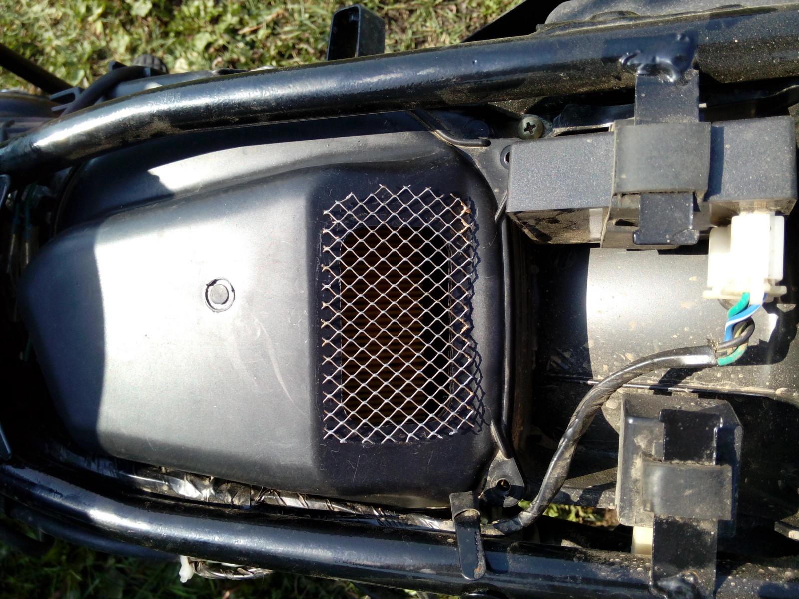

Доделал я воздухозаборник, вот так получилось у меня, напачкал тока герметиком когда решился пальцем растереть по совету отца, не надо было этого делать... ну да ладно. Приклеивал все на супер клей и герметик. Если кто будет повторять то возьмите холодную сварки или ещё чего небудь подобного для приклеивания сетки, я намучался клеем клеть, а на даче магазинов нет чтоб купить ( Сам воздухозаборник вырезал из канистры мотюля.
P.S. Вывернул свечу, стала песочного цвета, делаю вывод что родной воздухозаборник это зло )
Батя плохого не посоветует! Класно получилось!
