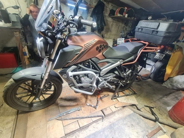

fessmastaz Опубликовано 3 марта, 2025 Жалоба Опубликовано 3 марта, 2025 За зиму мы претерпел значительные изменения. Была сварена клетка и багажник под кофры, установлено лобовое стекло(ещё летом, иначе на 80ти км.ч меня сдувало))), поставил заднее крыло (чтоб не закидывало грязью), заменена передняя звезда с 13 на 15(на 100км/ч сильно ревёт, не комфортно. Поэтому я сдвинул диапазон оборотов). Крышку подрезал, иначе не входит. Купил монтажный блок, с предохранителями, чтобы все допы через него подключить(туманки, подогрев ручек, зарядку USB и т.д.). Ещё хочу поворотники назад другие поставить, эти маленькие, плохо видно днем. Крч из caferacer стал турист)))) Racer Caiman rc250xzr-x Цитата
serbuna Опубликовано 3 марта, 2025 Автор Жалоба Опубликовано 3 марта, 2025 3 минуты назад, fessmastaz сказал: Дуги сам делал? Цитата
fessmastaz Опубликовано 3 марта, 2025 Жалоба Опубликовано 3 марта, 2025 1 минуту назад, serbuna сказал: Дуги сам делал? Знакомый байкер, он же сварщик, делал. 35т.р. за багажник и клетку 1 Цитата
Serega_80 Опубликовано 3 марта, 2025 Жалоба Опубликовано 3 марта, 2025 12 минут назад, fessmastaz сказал: . 35т.р. за багажник и клетку Шоб я так жил!!! Я бы и выходные варил с утра до вечера. Какая труба на клетке? Наружный диаметр и стенка? 2 Цитата
fessmastaz Опубликовано 3 марта, 2025 Жалоба Опубликовано 3 марта, 2025 2 минуты назад, Serega_80 сказал: Шоб я так жил!!! Я бы и выходные варил с утра до вечера. Какая труба на клетке? Наружный диаметр и стенка? 27мм, 2мм. Клетка толще рамы. Не ну а чо, материалы, работа. К клетке ещё и багажник и не эта фигня которая выше, из прутков на 10мм. С такой защитой можно не бояться что тебе или пассажиру в скользячке ноги сотрёт, зажмет, или повредит. Кофр здоровый, на 2 интеграла. https://ozon.ru/t/KRkpNeo вот тут описание и фото лучше 1 Цитата
