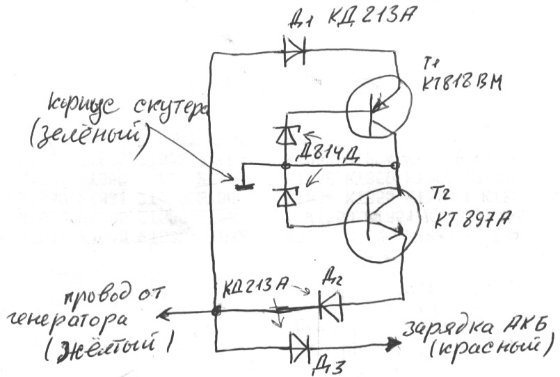

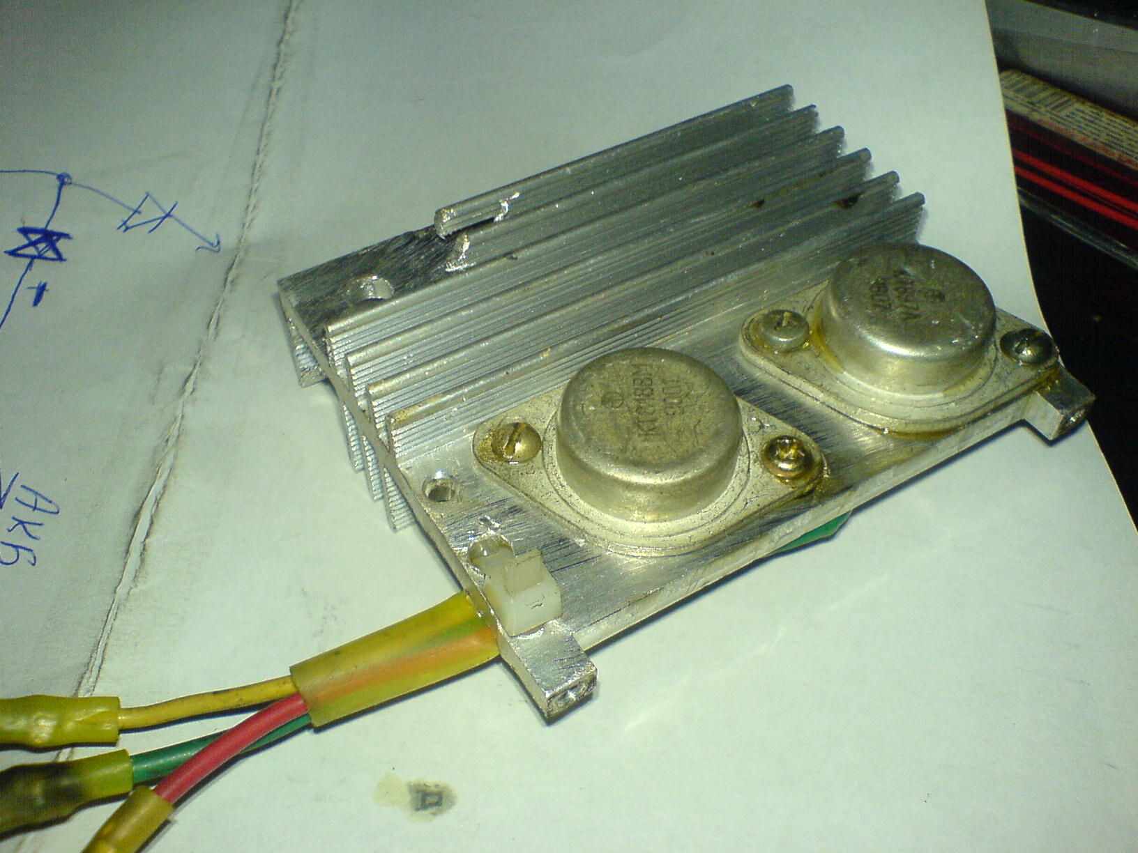

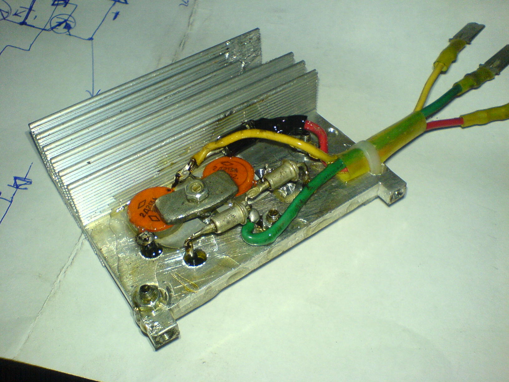

max139 Опубликовано 13 декабря, 2007 Жалоба Опубликовано 13 декабря, 2007 Привет всем. Схема на тиристоре оказалась не очень пригодной. Не даёт стабильного напряжения. Собрал схему на двух мощных транзисторах. Работает неплохо. Напряжение поддерживает в пределах 13.5 - 14.5 вольт. Правда греется побольше чем родная регуляторина. Пришлось смонтировать на приличном радиаторе. Собирал из деталей, которые были под рукой, поэтому получилось вроде громоздко и дорого :rolleyes: Но не обязательно использовать теже детали, что и я. Ток, проходящий через регулятор не превышает 6 ампер даже с отключеными потребителями. Поэтому транзисторы можно подобрать и попроще, да и посовременнее :D Схема разработана так, что транзисторы и радиатор не нужно изолировать друг от друга и от корпуса скутера. Диоды стоят на радиаторе через фторопластовые прокладки. Схема залита лаком в два слоя. Цвета обозначены по проводке "Хонлинга". По причине зимы не удалось проверить агрегат в длительной поездке :) Максимум он работал 10 минут подряд на средних оборотах. Нагрев в норме, напряжение стабильное. Если у кого возникнут предложения по совершенствованию - жду... Цитата
max139 Опубликовано 14 декабря, 2007 Жалоба Опубликовано 14 декабря, 2007 Ну вот, вчера схемку выложил, а сегодня сам на себя рекламацию пишу :D. Попробовал поставить этот регулятор на "Сузуки" - работает, но греется очень сильно. Ток померял - почти 8 ампер. Видимо генератор помощнее китайского. Поэтому схему считать универсальной нельзя :rolleyes: Будем думать..... Цитата
max139 Опубликовано 26 декабря, 2007 Жалоба Опубликовано 26 декабря, 2007 Подумал-подумал и признал эту схемку оптимальной :rolleyes: :blink: Транзисторы придётся помощнее, КТ825 ; КТ827 или подобные. Диоды из генератора ВАЗовского или другие какие на 20 ампер, радиатор побольше и всё покатит. Цитата
