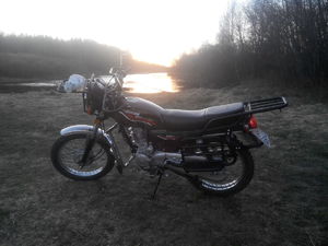

Opora2008 Опубликовано 8 мая, 2017 Жалоба Опубликовано 8 мая, 2017 Ребята, взял мот! Сейчас обкатываю. Около 130 км уже. Жаль, не могу нормально написать про него, так сказать, свои пять копеек вставить))) - выхожу с телефона. Но доберусь до нормальной Сети и выйду с компа. Что могу сказать - вещь! Кто сомневается - даже не думайте, берите! Для пересеченки лучше не придумать! Я доволен на все сто. Антоха, Женя, приспособил ветровое стекло! Придумал крепление и все встало очень удачно! И смотрится здОрово. Поездил по лесу - не цепляет, все норм. Цепь пока не тянется, хотя я ездил и в горки и по грязи и по ооочень "пересеченке")))) Короче, как будет возможность все опишу подробнее и фото выложу)))) 2 Цитата

Opora2008 Опубликовано 9 мая, 2017 Жалоба Опубликовано 9 мая, 2017 Жень, стекло купил в первом попавшемся скутерном магазе, ссылку не дам - не нашел такое, да и выхожу с телефона, неудобно. На нем написано CG-PART TMM. Я сейчас попробовал по Яндексу найти - находит много модификаций. Похожее выскочило ещё фирмы VAG. Встало очень хорошо. На обвес прикрепил кусочки шланга резинового, замотал изолентой, под прибору тоже подложил полоску резины аккуратно. Штатные проушины, что шли со стеклом, по смыслу должны были встать под зеркала, но так не пошло. Нашел кронштейны от велика, немного подпилил их и под усиление руля они встали, как родные!))) Короче, мне понравилось. Сильно помидорами-то не закидывайте за мой колхоз)))) Могу попозже сфотать подробнее, на словах трудно объяснять. Про обкатку-то на асфальте я в курсе, только где б его взять))))) Стараюсь газу не давать, обороты 3500-4000 по тахометру. По скорости это около 50 км/ч. Сейчас уже лучше и лучше мот едет. Жду масло сменить. Очень хочется уже)))) Ещё в вилке передней хочу масло сменить и пыльники поставить и под заднее крыло проставку поставить, чтобы грязь на маятник не бросало. Цитата

Opora2008 Опубликовано 9 мая, 2017 Жалоба Опубликовано 9 мая, 2017 Стекло, кстати, взял за 700 руб с креплением. Разбирал переднее колесо. Все смазал. Сделано все более-менее. Ну, смазки под привод спидометра положил как положено. Тросик, как и у всех, проложен был коряво, внатяг. Исправил, хотя поздно. Его вначале перетерло. Два слоя термоусадки потом изолентой и снова термоусадка, ну и смазал литолом все. Сейчас вроде работает норм. Сначала думал, что кожух цепи бестолковый, но оказалось, что он неправильно был собран! При сборке, надо сначала верх собирать, а потом низ, и смотреть, чтобы пазы сошлись. При сборке у меня неправильно был кожух поставлен и грязь вся летела внутрь. Теперь все норм. Приставил брызговик передний. Теперь грязь на горшок не летит. Теперь думаю на руки сделать защиту из трубы и защиту коленей. Ещё хочу заднее колесо снять и все смазать. Цепь, кстати, была вообще сухой. Цитата
evgeniy569 Опубликовано 9 мая, 2017 Жалоба Опубликовано 9 мая, 2017 Я правильно заметил на последней фотке, что крепления ветровика приварил к рулю? Цитата
Opora2008 Опубликовано 9 мая, 2017 Жалоба Опубликовано 9 мая, 2017 Жень, нет. Никакой сварки! От велика советского крепления под усилитель руля. И болты заменил на бОльшие. Ну, давай позже сфоткаю? Темно уже и холодно)) Говорю, встало все идеально!))) Посмотрел ссылки на стекло? Цитата
Opora2008 Опубликовано 9 мая, 2017 Жалоба Опубликовано 9 мая, 2017 Увеличь, видно крепление. Там ещё с первой гайки видно, где отпилил. Нижняя закрытая на штатное крепление села, как положено Цитата
Opora2008 Опубликовано 10 мая, 2017 Жалоба Опубликовано 10 мая, 2017 Женя, выкладываю фото поближе крепления стекла. Крепёж брал от сиденья старого советского велика. Подошло очень хорошо, только одно "ушко" пришлось отпилить. Держится эта конструкция очень плотно, ничего не дребезжит. 2 Цитата

Opora2008 Опубликовано 10 мая, 2017 Жалоба Опубликовано 10 мая, 2017 Ну, надеюсь понятно про крепления, мужики? Там штатные были, красивые такие, но не подошли. Я их положил в гараже - пригодятся ещё))) Ну, и когда примерял все перед постановкой, то подогнул немного направляющие стекла на себя, а то слишком "прямо" получалось стекло становилось. Также под крепёж на стекле проложил резину дополнительную и между приборкой и стеклом резинку впихнул для добротности конструкции))) Теперь и в грудь не так дует и на приборы вода не попадет))) Цитата
