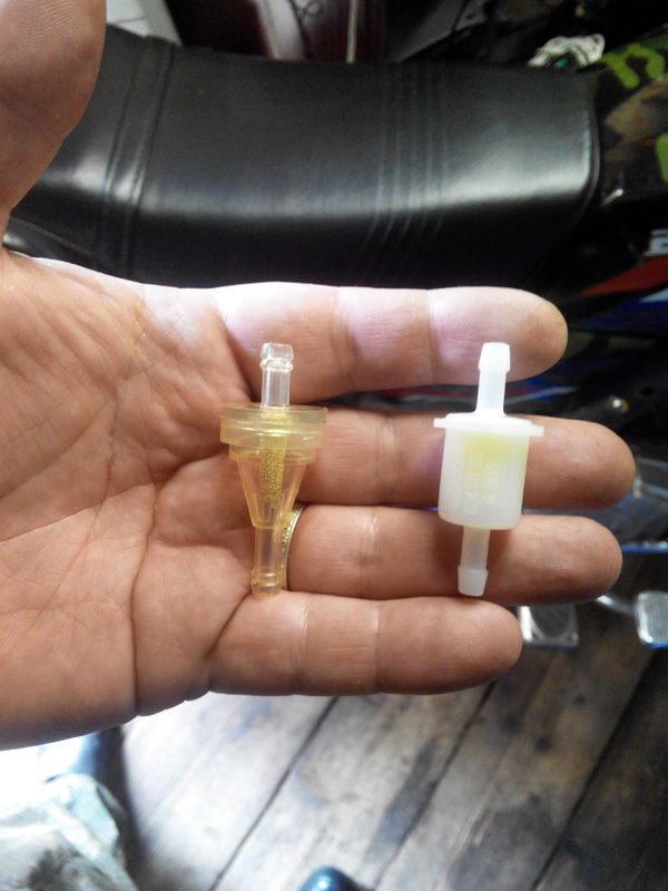

Opora2008 Опубликовано 19 июня, 2017 Жалоба Опубликовано 19 июня, 2017 Ещё из усовершенствований. На форуме многие ставят дополнительно топливный фильтр от автомобиля. Между краником и карбом, который))) Автомобильный мне показался слишком громоздким и небезопасным. Идеально подошёл фильтр от автономки, что ставят дальнобойщикам. Там же и отличные хомутики можно достать. Ниже на фото взял два образца фильтров. Один Бошевский, другой (треугольничком) ещё какой-то. Имеют такой же диаметр топливной трубки, так что все штатно можно ставить. Пока не ставил, если честно, но подумываю об этом. 1 Цитата

Galatik Опубликовано 20 июня, 2017 Жалоба Опубликовано 20 июня, 2017 5 часов назад, Opora2008 сказал: Ещё из усовершенствований. На форуме многие ставят дополнительно топливный фильтр от автомобиля. Между краником и карбом, который))) Автомобильный мне показался слишком громоздким и небезопасным. Идеально подошёл фильтр от автономки, что ставят дальнобойщикам. Там же и отличные хомутики можно достать. Ниже на фото взял два образца фильтров. Один Бошевский, другой (треугольничком) ещё какой-то. Имеют такой же диаметр топливной трубки, так что все штатно можно ставить. Пока не ставил, если честно, но подумываю об этом. Я с новья фильтр установил. Покупал в мотомагазине, маленький размер, плюс в самом фильтре, имеется маленький магнит, для улавливания металлических частиц. 1 Цитата
