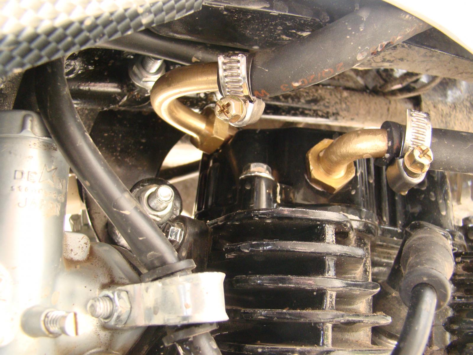

ak47andsvdrylit@mail.ru Опубликовано 21 февраля, 2015 Жалоба Поделиться Опубликовано 21 февраля, 2015 а на 167 есть сылка в голове дыра есть думал мало ли там тоже самое открутил голову на 167 и удивился там 2 канала по бокам рядом с клапанами там не реально что то придумать ,даже под крышкой головки почему то не было прокладки герметиком намазано белым вскрыл посмотрел обратно закрутил теперь подтекает по чу чуть ,и под самой головкой тоже начало течь,МОЖЕТ кто либо ответить на вопрос что за болт идет вниз возле съемной крышки где смотреть цепь на головкеи ЕЩЕ один вопрос что за заглушка стоит на целиндре прям возле електростартера похожая на подключения карбюратора Цитата Ссылка на комментарий Поделиться на другие сайты Поделиться

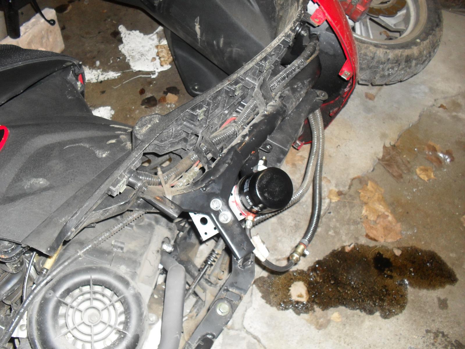

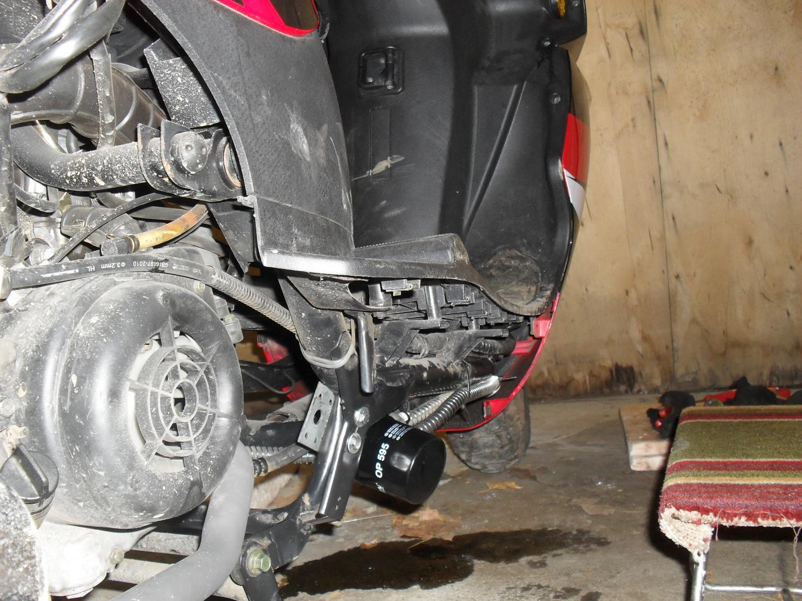

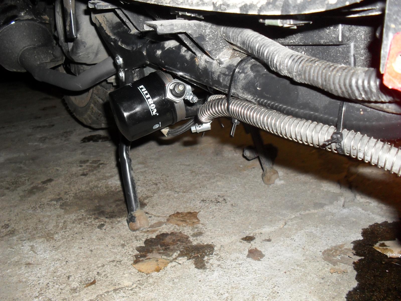

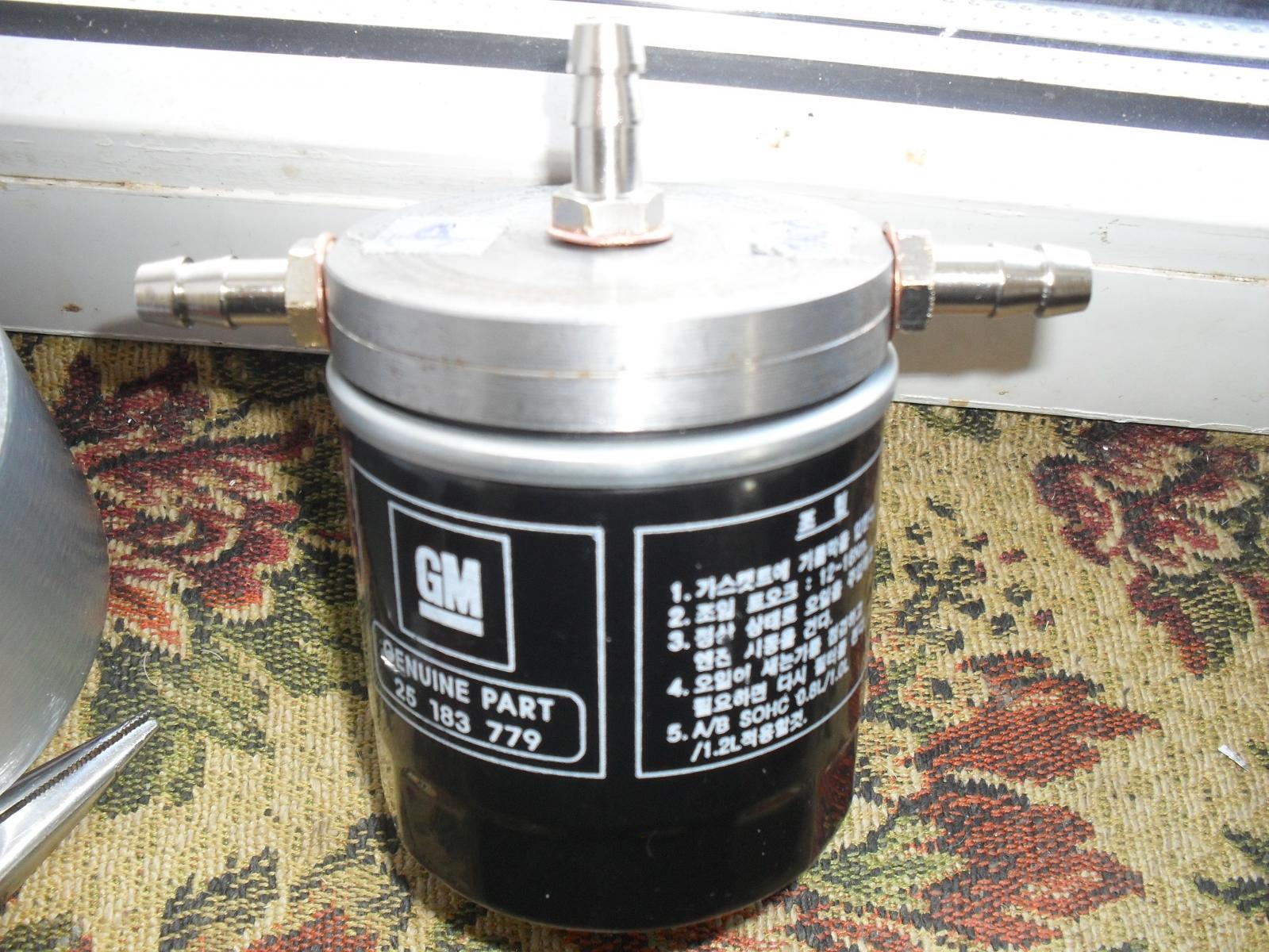

sloboda0000 Опубликовано 2 мая, 2015 Жалоба Поделиться Опубликовано 2 мая, 2015 фото установки маслянного фильтра на Ирбис RZR 170 - может кому пригодится... 1 Цитата Ссылка на комментарий Поделиться на другие сайты Поделиться

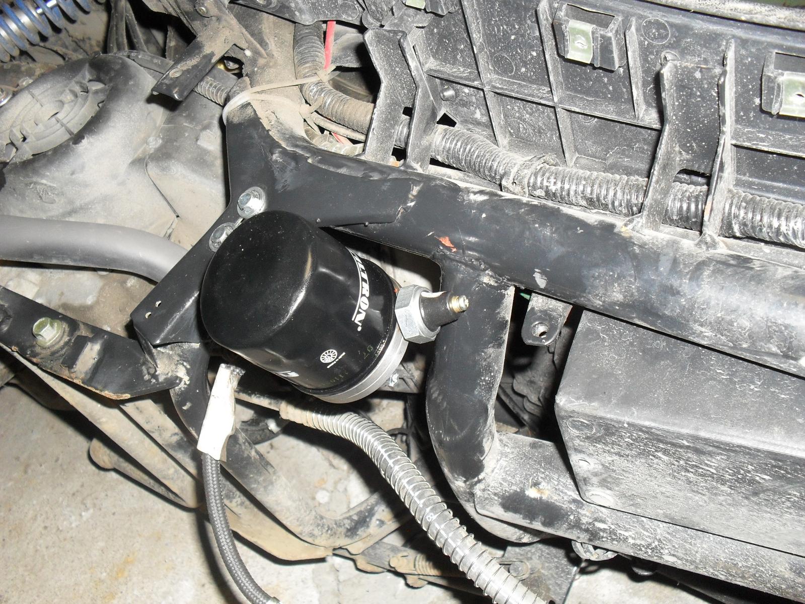

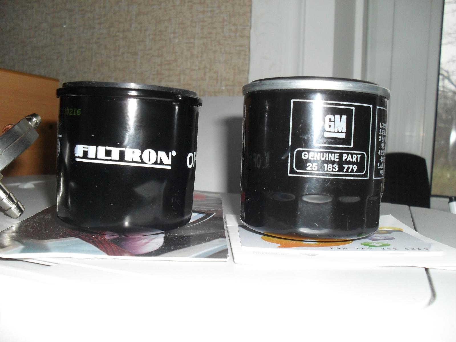

sloboda0000 Опубликовано 2 мая, 2015 Жалоба Поделиться Опубликовано 2 мая, 2015 фильтр Матизовский Цитата Ссылка на комментарий Поделиться на другие сайты Поделиться

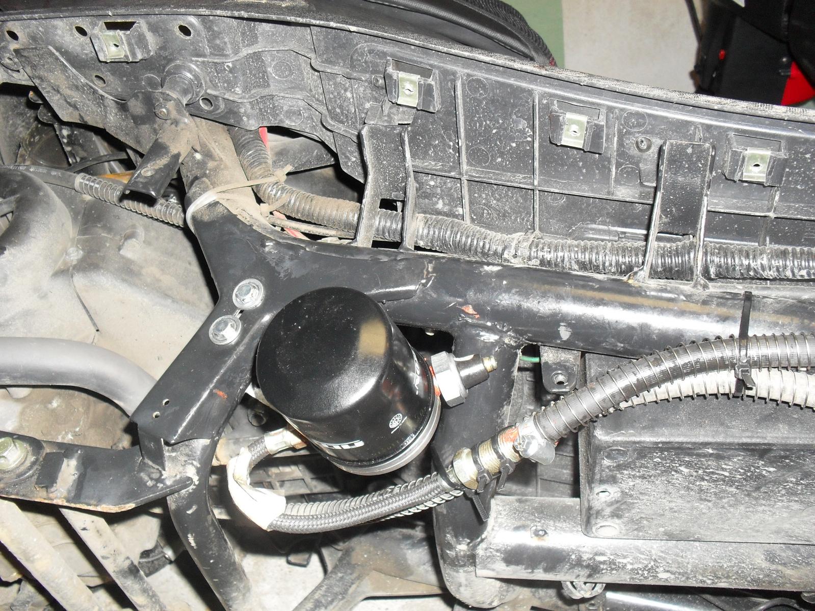

sloboda0000 Опубликовано 2 мая, 2015 Жалоба Поделиться Опубликовано 2 мая, 2015 поставил поменьше от чего не знаю Цитата Ссылка на комментарий Поделиться на другие сайты Поделиться
sloboda0000 Опубликовано 2 мая, 2015 Жалоба Поделиться Опубликовано 2 мая, 2015 так же установлен аварийный датчик давления масла -выведен на свободный глазок на панели приборов(слева) 1 Цитата Ссылка на комментарий Поделиться на другие сайты Поделиться
