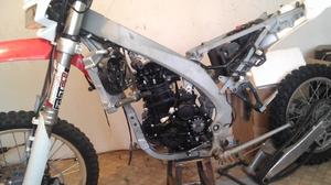

JohnnyKnoxville Опубликовано 25 октября, 2014 Жалоба Поделиться Опубликовано 25 октября, 2014 Люди добрые!Был куплен Motoland Crf 250 после чего было решено сразу перейти к его апгрейду.Убедительно прошу не писать что это глупое вложение денежных средств , ибо для меня это целый проект который я в любом случае воплочу. И так имею желание поставить вилку с ходом 315 мм вместо стандартной 180 мм (вроде так по паспорту). Вилку присмотрел от honda crf и от нее же маятник и амортизатор. Маятник знаю что точно подходит и амортизатор , а вот насчет вилки сомневаюсь. Войдут ли перья от кроссового в траверсу . Может кто нибудь интересовался данным вопросом? Далее хочу заменить ведомую и ведущую звезды на звезды большего диаметра для получения большего подрыва. Проблема в том ,что не могу выбрать звезду т.к. не знаю подойдет ли мое посадочное место под японскую звезду.Ну и естественно цепь тоже ,но с цепью там и думать нечего все просто.Так вот ребята поделитесь опытом может кто обдумывал что то подобное. Буду очень поизнателен! Цитата Ссылка на комментарий Поделиться на другие сайты Поделиться
Дырчик Опубликовано 25 октября, 2014 Жалоба Поделиться Опубликовано 25 октября, 2014 Люди добрые!Был куплен Motoland Crf 250 после чего было решено сразу перейти к его апгрейду.Убедительно прошу не писать что это глупое вложение денежных средств , ибо для меня это целый проект который я в любом случае воплочу. И так имею желание поставить вилку с ходом 315 мм вместо стандартной 180 мм (вроде так по паспорту). Вилку присмотрел от honda crf и от нее же маятник и амортизатор. Маятник знаю что точно подходит и амортизатор , а вот насчет вилки сомневаюсь. Войдут ли перья от кроссового в траверсу . Может кто нибудь интересовался данным вопросом? Далее хочу заменить ведомую и ведущую звезды на звезды большего диаметра для получения большего подрыва. Проблема в том ,что не могу выбрать звезду т.к. не знаю подойдет ли мое посадочное место под японскую звезду.Ну и естественно цепь тоже ,но с цепью там и думать нечего все просто.Так вот ребята поделитесь опытом может кто обдумывал что то подобное. Буду очень поизнателен! дам совет !!!! Ни слушай тех кто тебе скажет - зачем это тебе, да лучше новый мот купить и так далее все нытье... Решился - Делай !!!! От себя скажу - МОЛОДЕЦ !!!! УДАЧИ от всего сердца !!!!!!!!!!!! 2 1 Цитата Ссылка на комментарий Поделиться на другие сайты Поделиться
marlboro.62 Опубликовано 26 октября, 2014 Жалоба Поделиться Опубликовано 26 октября, 2014 Не забудь раму от crf поставить и движку кобыл 20 добавить 3 Цитата Ссылка на комментарий Поделиться на другие сайты Поделиться
JohnnyKnoxville Опубликовано 26 октября, 2014 Автор Жалоба Поделиться Опубликовано 26 октября, 2014 Забыл добавить, что детали будут устанавливаться б/у с eBay кроме цепи и звезд. Кто дорабатывал что либо по двигателю или выпуску/впуску поделитесь опытом пожалуйста.Видел много видео на Ютубе от канала МотоАс ,вроде все просто ,но пока боюсь не много точить выпуск и впуск. Цитата Ссылка на комментарий Поделиться на другие сайты Поделиться

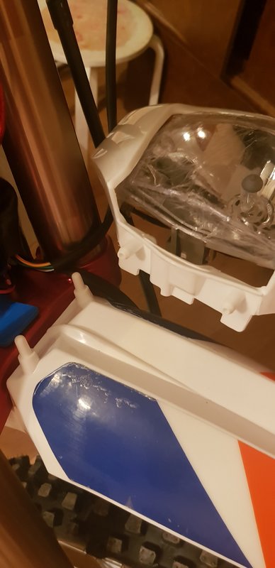

Yanvar Опубликовано 25 февраля, 2019 Жалоба Поделиться Опубликовано 25 февраля, 2019 Всем привет ! Кто как заборол проблему нижнего крепления передней фары ? Я так понимаю у всех представителей этой модели то ли крыло, то ли фара от другого мото ? Цитата Ссылка на комментарий Поделиться на другие сайты Поделиться

Морушка Опубликовано 27 августа, 2019 Жалоба Поделиться Опубликовано 27 августа, 2019 В 25.02.2019 в 10:35, Yanvar сказал: Всем привет ! Кто как заборол проблему нижнего крепления передней фары ? Я так понимаю у всех представителей этой модели то ли крыло, то ли фара от другого мото ? Можно. Я тоже не мог понять как сделать. Даже отрезал с фары шпильки, прос В 25.02.2019 в 10:35, Yanvar сказал: Всем привет ! Кто как заборол проблему нижнего крепления передней фары ? Я так понимаю у всех представителей этой модели то ли крыло, то ли фара от другого мото ? верил отверстия там - не помогло. В итоге нижнюю часть на пластиковые полоски-защёлки притянул к стойка и все!) Цитата Ссылка на комментарий Поделиться на другие сайты Поделиться
