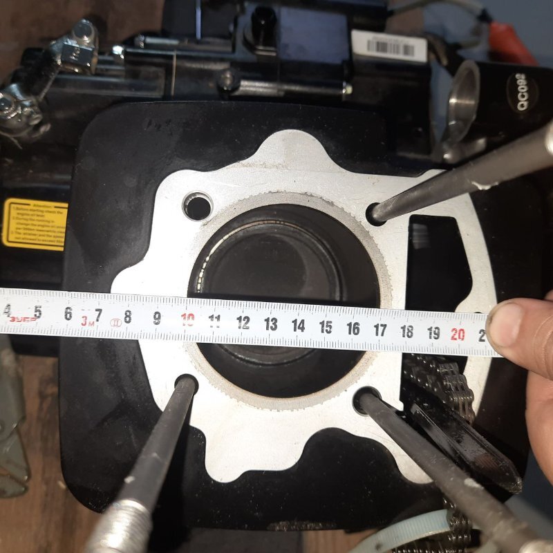

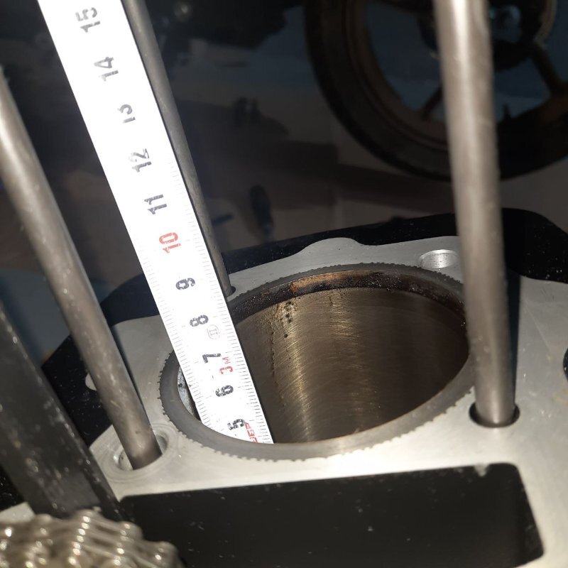

Mikdam Опубликовано 23 июня, 2025 Жалоба Опубликовано 23 июня, 2025 Итак, замер реального объема двигателя мотоцикла Motoland Bandit 300. В интернетах кто-то говорит, что это обычная 250-ка 170fmm, а не 175fmm как заявляет производитель. Да, визуально он очень похож на 170fmm, но вот замеры: Поршень в самом нижнем положении, длина от поршня до верхнего края цилиндра 7 см, диаметр цилиндра 7 см (радиус 3,5см), погрешность +-1мм в данном случае не имеет значения. Вставляем данные в калькулятор расчета объема цилиндра и получаем около 270 куб.см, сюда еще следует добавить небольшое пространство от вехней плоскости цилиндра до клапанов. Вывод: реальный объем 270 куб.см+, а не 250 и конечно не маркетинговые 300. Цитата
Serega_80 Опубликовано 23 июня, 2025 Жалоба Опубликовано 23 июня, 2025 7 часов назад, Mikdam сказал: Итак, замер реального объема двигателя мотоцикла Motoland Bandit 300. В интернетах кто-то говорит, что это обычная 250-ка 170fmm, а не 175fmm как заявляет производитель. Да, визуально он очень похож на 170fmm, но вот замеры: Поршень в самом нижнем положении, длина от поршня до верхнего края цилиндра 7 см, диаметр цилиндра 7 см (радиус 3,5см), погрешность +-1мм в данном случае не имеет значения. Вставляем данные в калькулятор расчета объема цилиндра и получаем около 270 куб.см, сюда еще следует добавить небольшое пространство от вехней плоскости цилиндра до клапанов. Вывод: реальный объем 270 куб.см+, а не 250 и конечно не маркетинговые 300. Так 170 и есть 270 кубиков. Цитата
