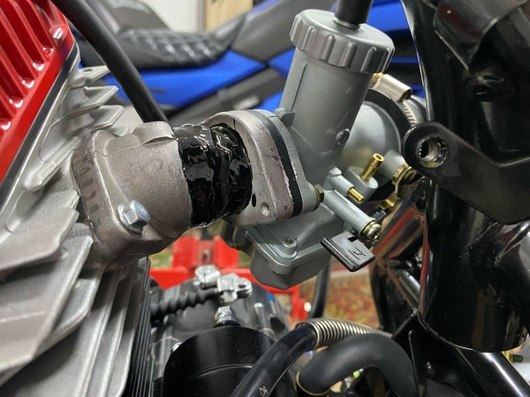

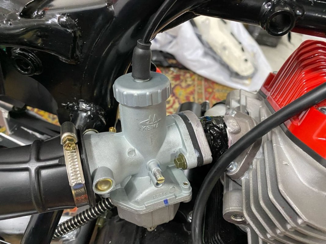

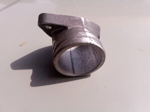

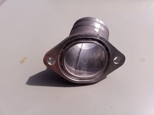

Пришлось  доработать и сварить 2 патрубка для установки карбюратора PZ 34 /штатный на нашем мотоцикле/
А именно... Патрубок каторый пришёл в комплекте с 4х клапаннойголовкой
Обрезали болгарской под определённым углом.. И штатный патрубок с с карбюратор ом...
Патрубок пройдёт в 2 см с рамой. Посмотрим как встанет... IMG-20250410-WA0066.thumb.jpg.a3a08ae41b8bc675b82d5fffa2f1f761.jpg
Мастер установил карбюратор с переделанным патрубком.
Установилось норм.
Соберёт полностью мотик. Погрузим на машину и увезем в мотоцентр /кто ставил головку/на настройку... Мото и установку защиты картера двигателя.
