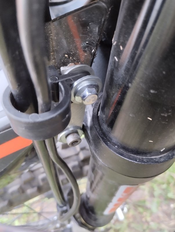

ВутыК Опубликовано 5 июля Жалоба Опубликовано 5 июля (изменено) Обнаружил, что ход подвески передней больше, чем предусмотрено производителем. При полном ходе отбоя передней вилки оторвало кольцо, внутри которого бегает трубка тормозная. Пришлось поднимать. Ход передней подвески полный - 195-200 мм. Изменено 5 июля пользователем ВутыК Цитата
