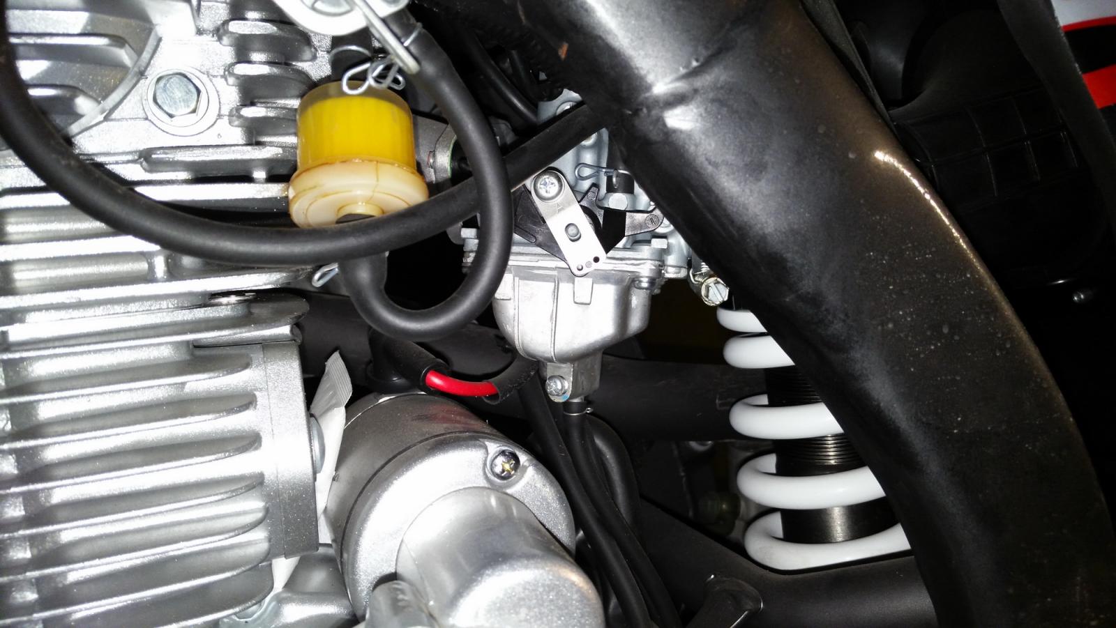

groshhh Опубликовано 21 марта, 2016 Жалоба Опубликовано 21 марта, 2016 сфотографигуй карб. скорее всего будет китайский pz30 с обогатительным насосом... или без него. дальше искать в инете инфу. если коротко то ругулировок 6 1) игла (положение) 2) жиклер ХХ 3) жиклер рабочий 4) винт качества 5) винт количества 6) положение заслонки подсоса ну и уровень бенза в поплавковой камере 1 Цитата
groshhh Опубликовано 21 марта, 2016 Жалоба Опубликовано 21 марта, 2016 0) проверяешь уровень в поплавковой камере 1) выставялешь иглу в среднее положение. (см. в интернете положение иглы в карбюраторе) 2) винт качества на 2.5 оборота (оборот =360 гр, а не 180:) 3) греешь 4) выставляешь холостые винтом количества 5) газуешь - если не стреляет - хорошо. если стреляет глухо и один раз - богатит, если звонко и бах-бах-бах - беднит. ну и дальше крутишь настраиваешь. если выкрутил все и беднит - иглу понимаешь вверх на деление. если богатит - иглу вниз на деление. 1 Цитата
groshhh Опубликовано 21 марта, 2016 Жалоба Опубликовано 21 марта, 2016 жиклеры на них хер найдешь - да и не надо его менять. но вообще ходят байки что подходят от ВАЗ. но раз завелся - значит жить будет... хотя я не представляю как на китайце без кика... 1 Цитата
Kotoslon Опубликовано 21 марта, 2016 Жалоба Опубликовано 21 марта, 2016 0) проверяешь уровень в поплавковой камере 1) выставялешь иглу в среднее положение. (см. в интернете положение иглы в карбюраторе) 2) винт качества на 2.5 оборота (оборот =360 гр, а не 180:) 3) греешь 4) выставляешь холостые винтом количества 5) газуешь - если не стреляет - хорошо. если стреляет глухо и один раз - богатит, если звонко и бах-бах-бах - беднит. ну и дальше крутишь настраиваешь. если выкрутил все и беднит - иглу понимаешь вверх на деление. если богатит - иглу вниз на деление. Я бы начал сразу со второго пункта, а если не получилось бы, то с 0. Я на своих выставлял зимой 3.5 оборота и холостых побольше, запуск на подсосе по мере прогрева подсос убирал и далее все как написано выше. Катаемся всю зиму проблемм с запуском не было ни разу, BSE всегда запускается с первого раза, а трактор как повезёт - иногда и с четвёртого(в зависимости от мороза). На счет кика -мне за два года с кика трактор не пришлось заводить ни разу. У друга на таком сдох аккум, так с кика его завести очень не просто - у нас коммутатор на постоянку подключен, там пока напруга появится кик устанешь дергать. 1 Цитата

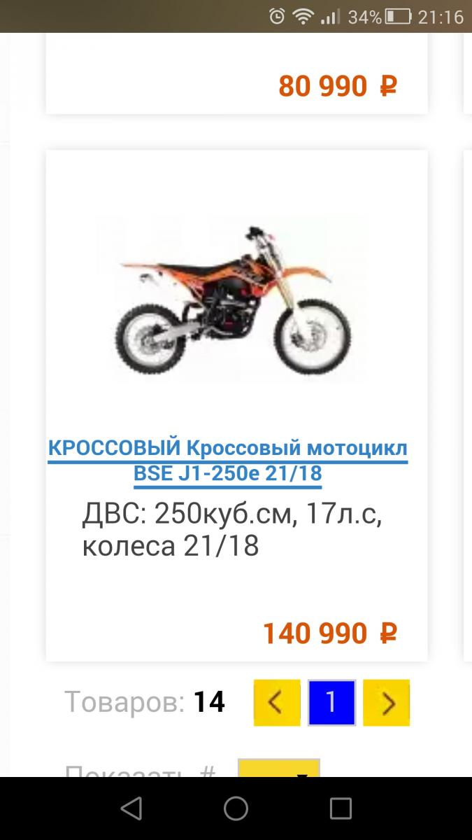

Витек Опубликовано 21 марта, 2016 Жалоба Опубликовано 21 марта, 2016 Сегодня штудируя просторы интернета обнаружил что ценник на сей аппарат почти подкрался к 140 наших деревянных!!! Цитата
korvin-m Опубликовано 21 марта, 2016 Жалоба Опубликовано 21 марта, 2016 Офигеть!!! Чем дальше, тем больше я понимаю, что мне офигенно повезло урвать свой за 84 тысячи))) Цитата
Витек Опубликовано 21 марта, 2016 Жалоба Опубликовано 21 марта, 2016 А что будет дальше и думать страшно,с такими ценами отбивают все желание напрочь барыги ненасытные!!! Цитата
korvin-m Опубликовано 21 марта, 2016 Жалоба Опубликовано 21 марта, 2016 Да,особенно когда за Irbis ttr 250 r просят 104 тысячи. Одна надежда на снижение доллара, но если честно, я сильно сомневаюсь, что продавцы снизят за ним цены. Цитата
Витек Опубликовано 21 марта, 2016 Жалоба Опубликовано 21 марта, 2016 Твои сомнения оправданы!!! Цитата

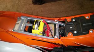

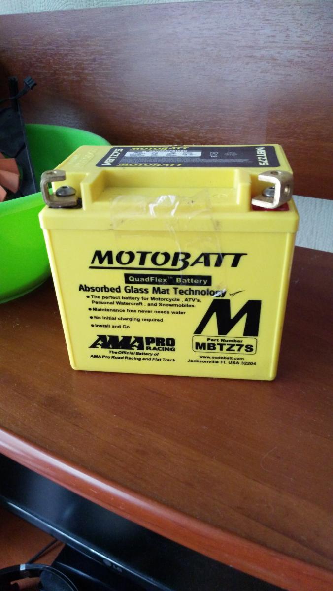

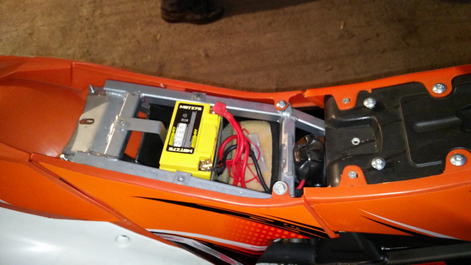

korvin-m Опубликовано 26 марта, 2016 Жалоба Опубликовано 26 марта, 2016 Сегодня наконец-то завел своего зверя окончательно!! Работает на ура, как часы. После прогрева двигателя, работает ровно, обороты на уровне 1000-1100, что позволяет тронутся с места без газа. Кстати, был приятно удивлен, какие аккумуляторы ставят на эту технику! Вот такая гравицапа американского происхождения, стоит на мотоцикле из поднебесной)) Цитата

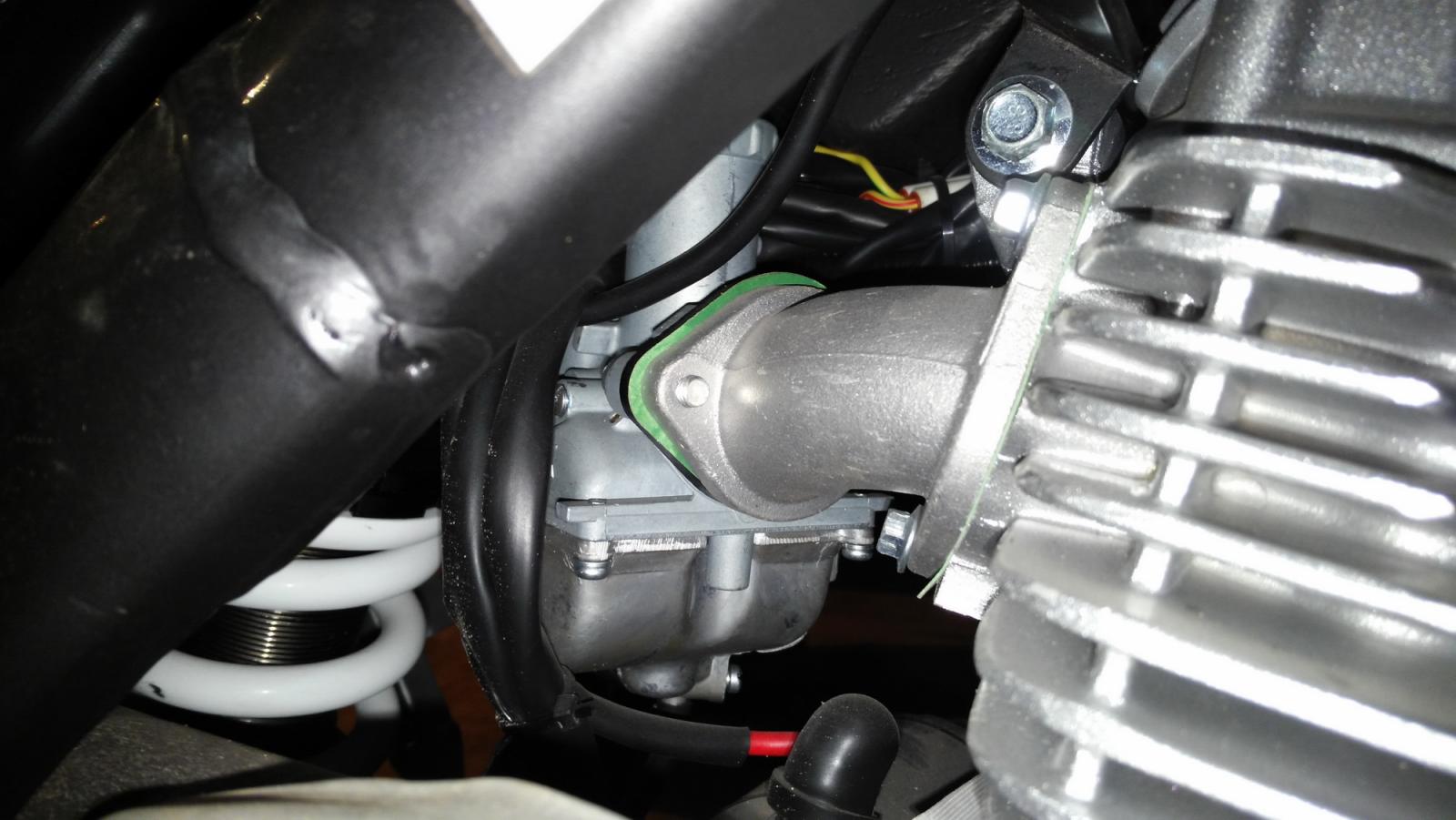

korvin-m Опубликовано 26 марта, 2016 Жалоба Опубликовано 26 марта, 2016 А это кстати, его карбюратор. Уж простите, но снял как смог) Что скажете? Цитата

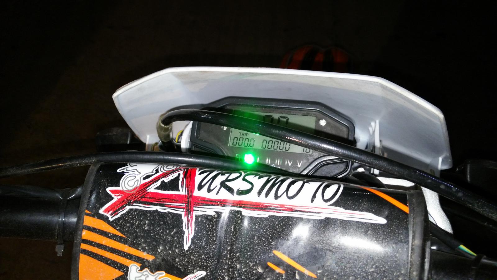

korvin-m Опубликовано 26 марта, 2016 Жалоба Опубликовано 26 марта, 2016 Ну и собственно, его приборка, если кому интересно) Цитата
