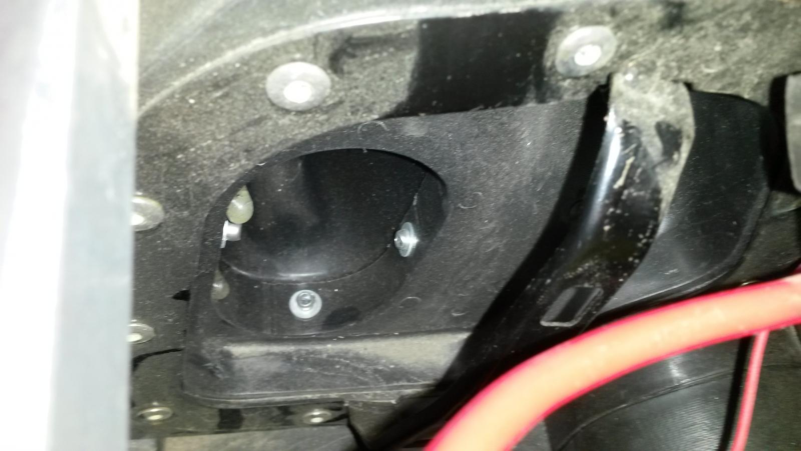

vm10 Опубликовано 3 апреля, 2016 Жалоба Поделиться Опубликовано 3 апреля, 2016 Всем привет. Вот и я стал обладателем нового j1. Я новичок, мотоцикла ни когда небыло. Из мототехники снегоход только. Мотоцикл купил у компании которая закрылась и он на складе стоял с прошлого сезона, отдали с уценкой))). Мануала с ним не было, растеряли все со временем. И конечно же возникло пару вопросов. Скачал из инета аннотацию. Там масло рекомендуют матюль 7100 20на50. У нас в городе только матюль скутер эксперт 4т 10на40 подойдет? И не знаю где находится воздушный филтр,подскажите пожалуйста? Цитата Ссылка на комментарий Поделиться на другие сайты Поделиться
korvin-m Опубликовано 3 апреля, 2016 Жалоба Поделиться Опубликовано 3 апреля, 2016 Всем привет. Вот и я стал обладателем нового j1. Я новичок, мотоцикла ни когда небыло. Из мототехники снегоход только. Мотоцикл купил у компании которая закрылась и он на складе стоял с прошлого сезона, отдали с уценкой))). Мануала с ним не было, растеряли все со временем. И конечно же возникло пару вопросов. Скачал из инета аннотацию. Там масло рекомендуют матюль 7100 20на50. У нас в городе только матюль скутер эксперт 4т 10на40 подойдет? И не знаю где находится воздушный филтр,подскажите пожалуйста?Фильтр под сиденьем. Снизу сзади болт. Выкручиваешь и сиденье чуть вперёд и вверх. Под ним аккумулятор и фильтр. Сразу увидишь Цитата Ссылка на комментарий Поделиться на другие сайты Поделиться

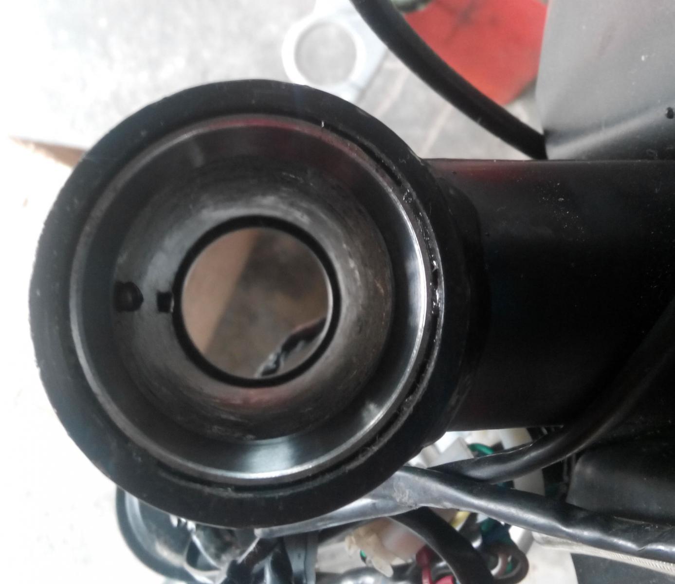

vm10 Опубликовано 3 апреля, 2016 Жалоба Поделиться Опубликовано 3 апреля, 2016 Нет. Там другой. Здесь вот какое посадочное место Цитата Ссылка на комментарий Поделиться на другие сайты Поделиться
Kotoslon Опубликовано 3 апреля, 2016 Жалоба Поделиться Опубликовано 3 апреля, 2016 Купить, скорее всего не получится. На всякий случай ссылка на мануал http://bsemoto.pro/wp-content/uploads/2014/10/BSE_J1_250.xls Я думаю есть смысл воткнуть туда какой ни-будь универсальный. Цитата Ссылка на комментарий Поделиться на другие сайты Поделиться

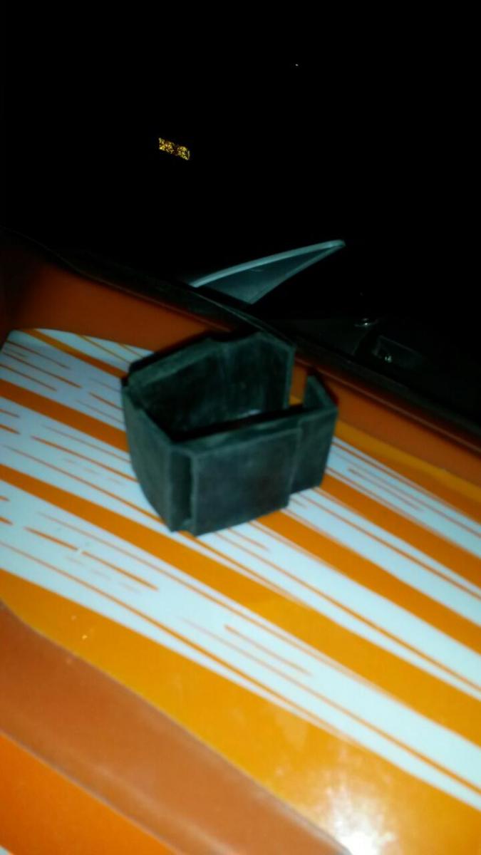

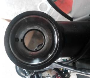

vm10 Опубликовано 7 апреля, 2016 Жалоба Поделиться Опубликовано 7 апреля, 2016 Привет. Подскажите кто нибудь, под баком реле держит вот эта на фото резинка, она порвалась. От чего можно поставить? Это реле стартера? Цитата Ссылка на комментарий Поделиться на другие сайты Поделиться
Bezon Опубликовано 7 апреля, 2016 Жалоба Поделиться Опубликовано 7 апреля, 2016 Привет. Подскажите кто нибудь, под баком реле держит вот эта на фото резинка, она порвалась. От чего можно поставить? Это реле стартера? Изолентой примотай) Цитата Ссылка на комментарий Поделиться на другие сайты Поделиться
Витек Опубликовано 7 апреля, 2016 Жалоба Поделиться Опубликовано 7 апреля, 2016 Поставь в порванный и на стяжки пластмассовые заделай и не заморачивайся. Цитата Ссылка на комментарий Поделиться на другие сайты Поделиться

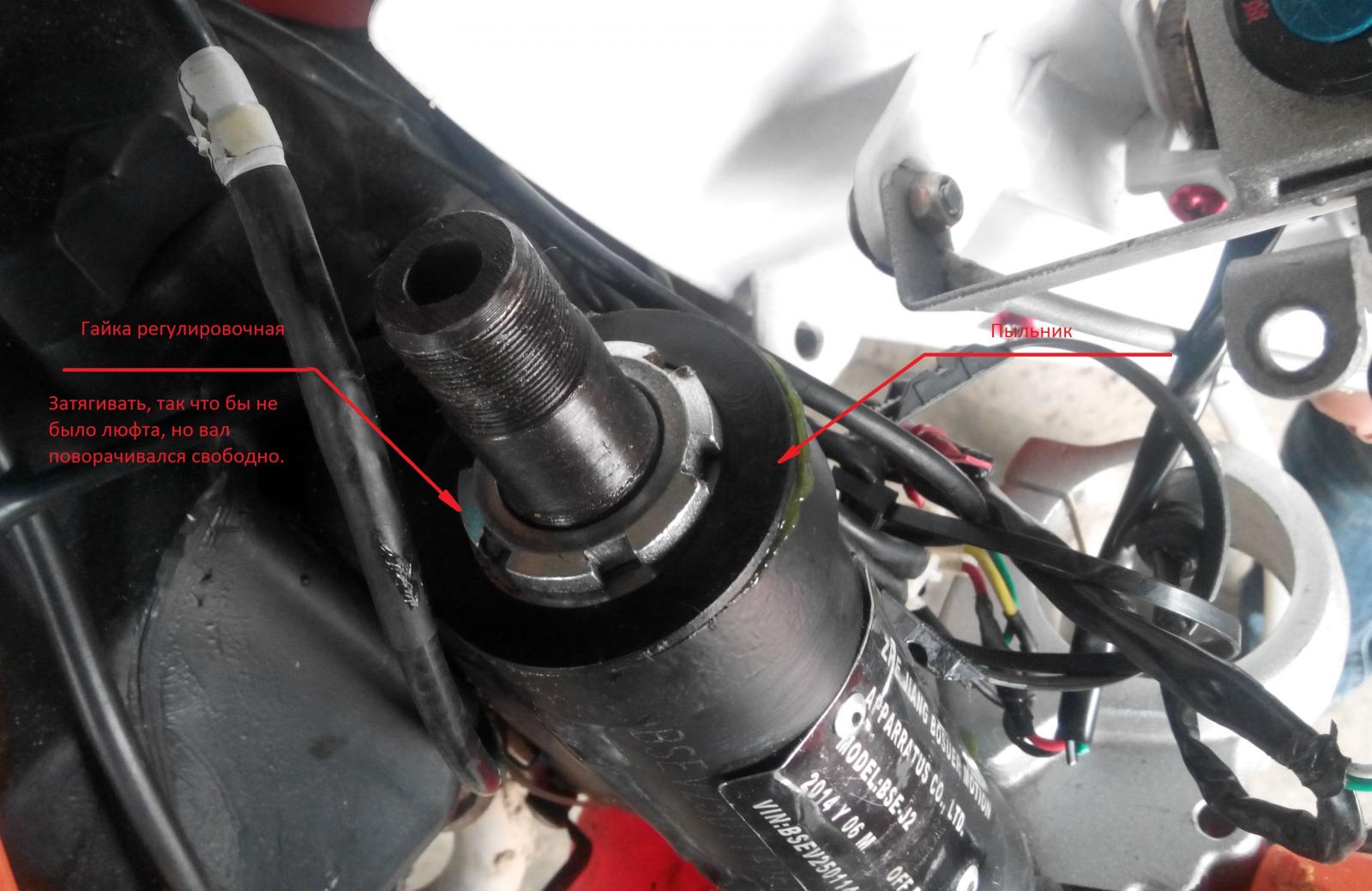

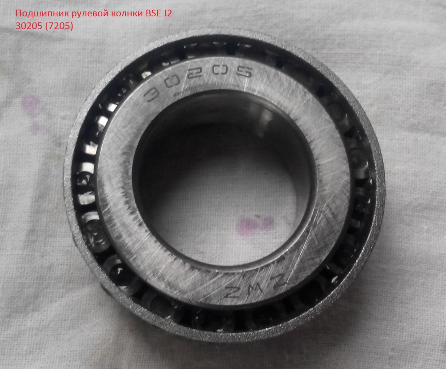

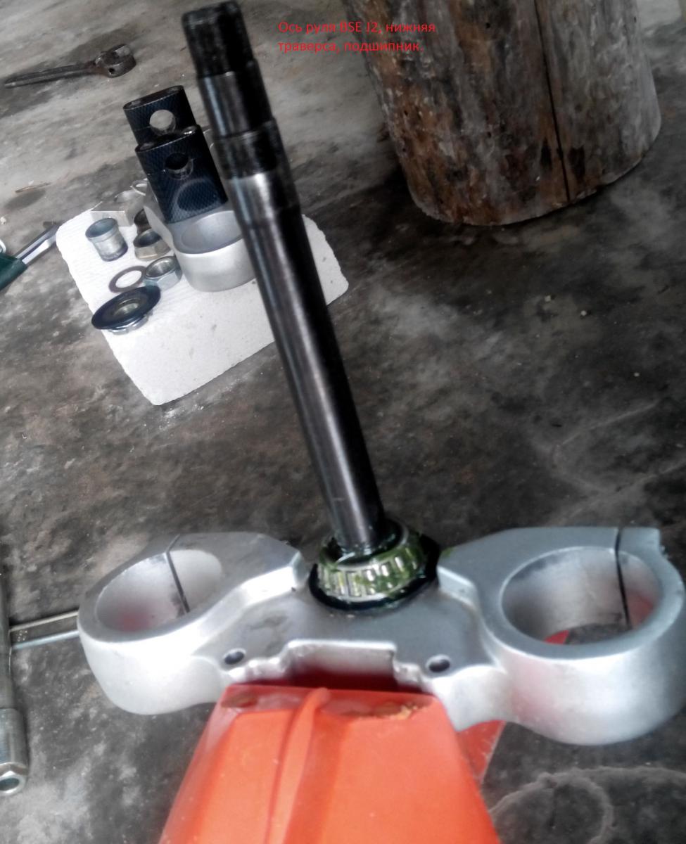

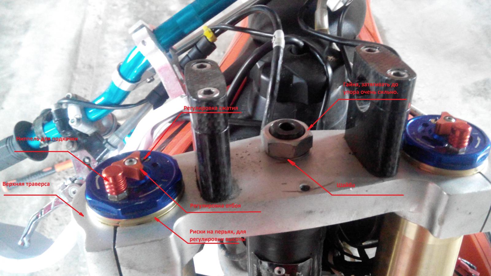

Kotoslon Опубликовано 11 апреля, 2016 Жалоба Поделиться Опубликовано 11 апреля, 2016 Вчера занимались профилактикой BSE. Успели сделать: 1. Смазать и отрегулировать подшипники рулевой колонки. 2. Смазать прогрессию. 3. Протянуть спицы заднего колеса. 4. Поменяли резину с зимы на лето. Теперь на первых двух пунктах подробно: п.1 Рулевая колонка у нас вечная, помыл, помазал, отрегулировал и забыл. Подшипники в колонке стоят роликовые конические 30205 (7205-российский аналог), такие подшипники стоят в передних ступицах автомобилей Грет Вол и т.д. нагрузки им не страшны. Полезли туда из-за тугого поворота руля, разобрали, почистили, смазали, отрегулировали. Регулировать корончатой гайкой, так чтобы не было люфта, но вал вращался свободно. Стпорную гайку тянуть до упора. 1 Цитата Ссылка на комментарий Поделиться на другие сайты Поделиться

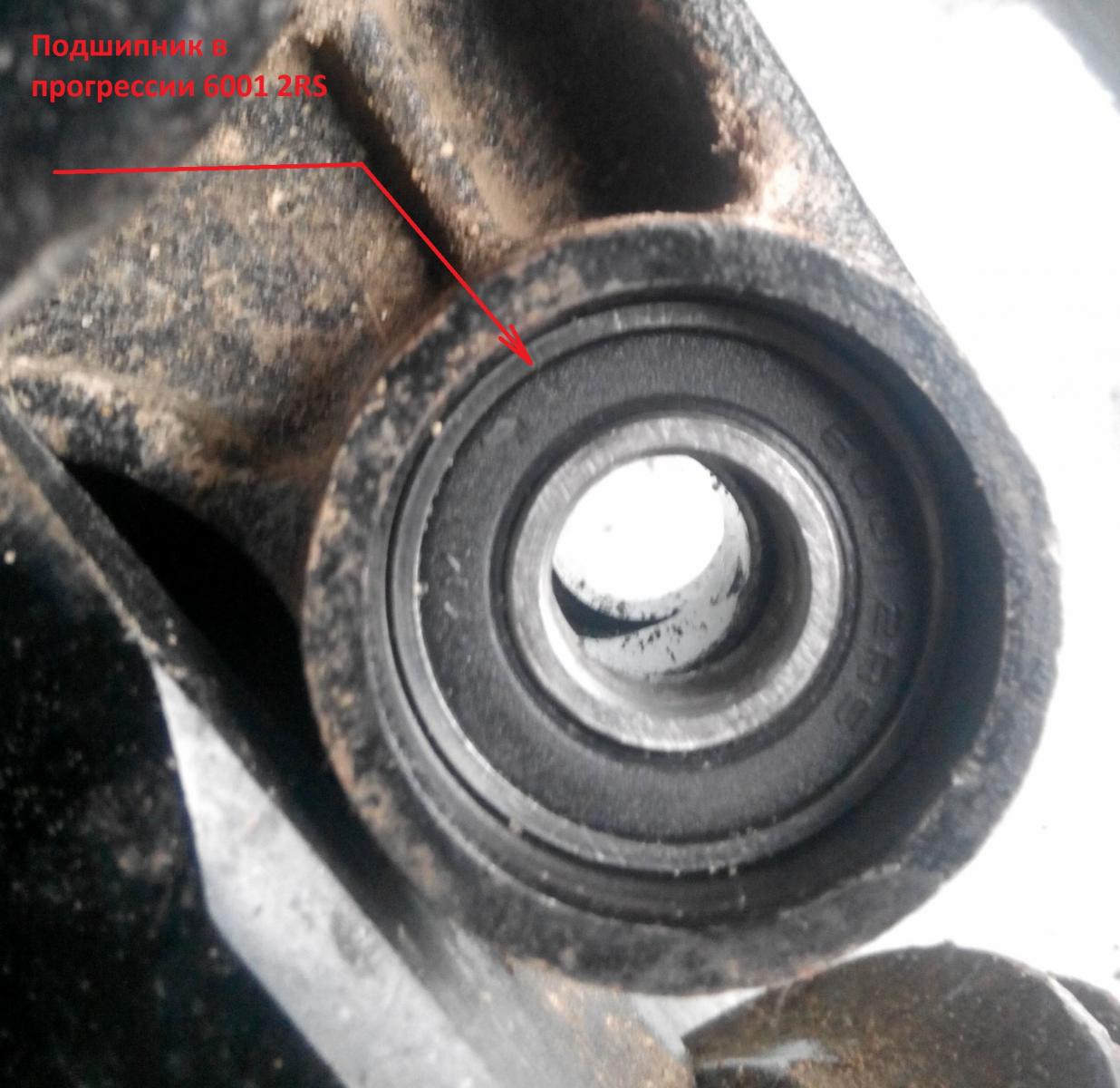

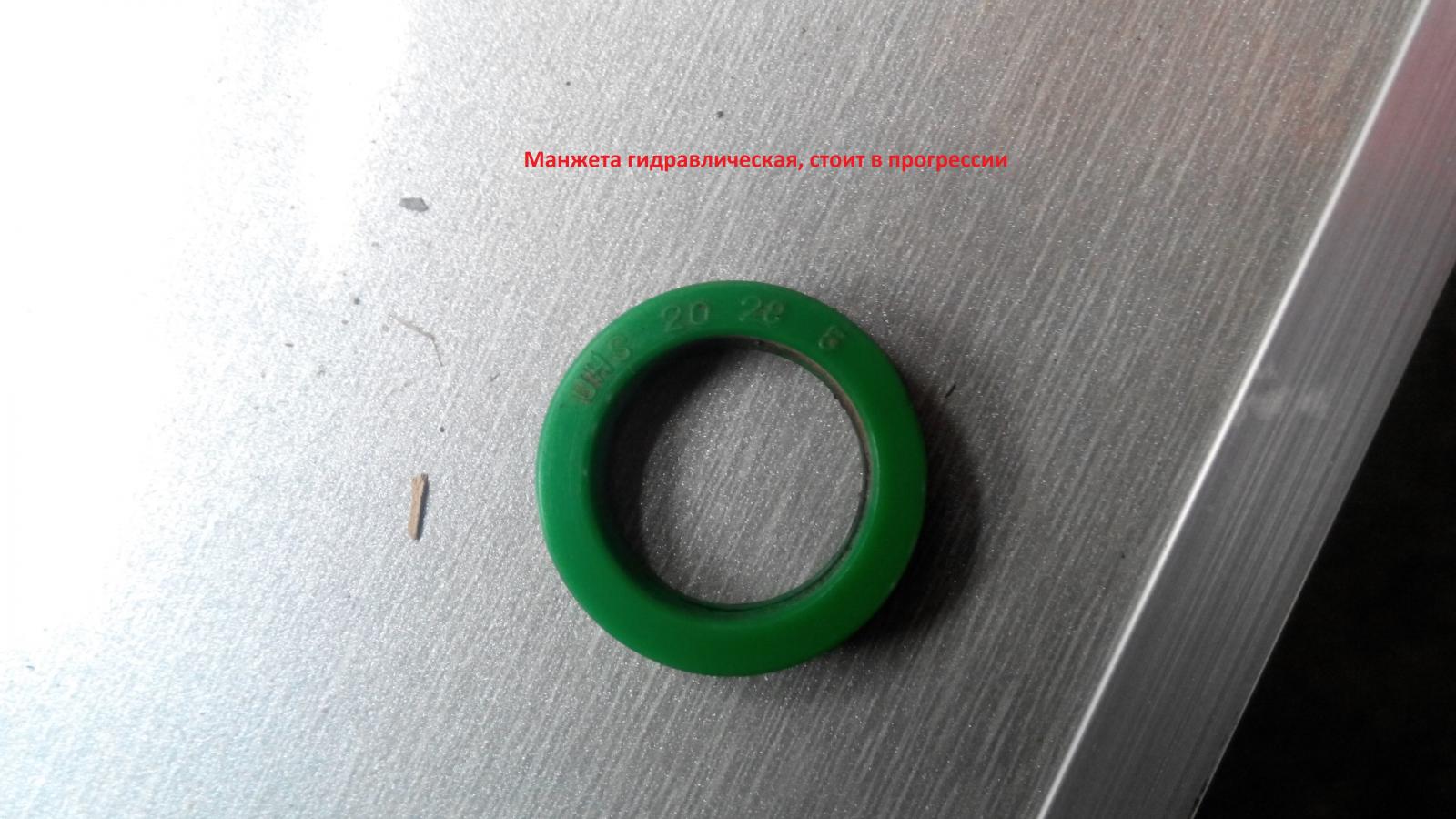

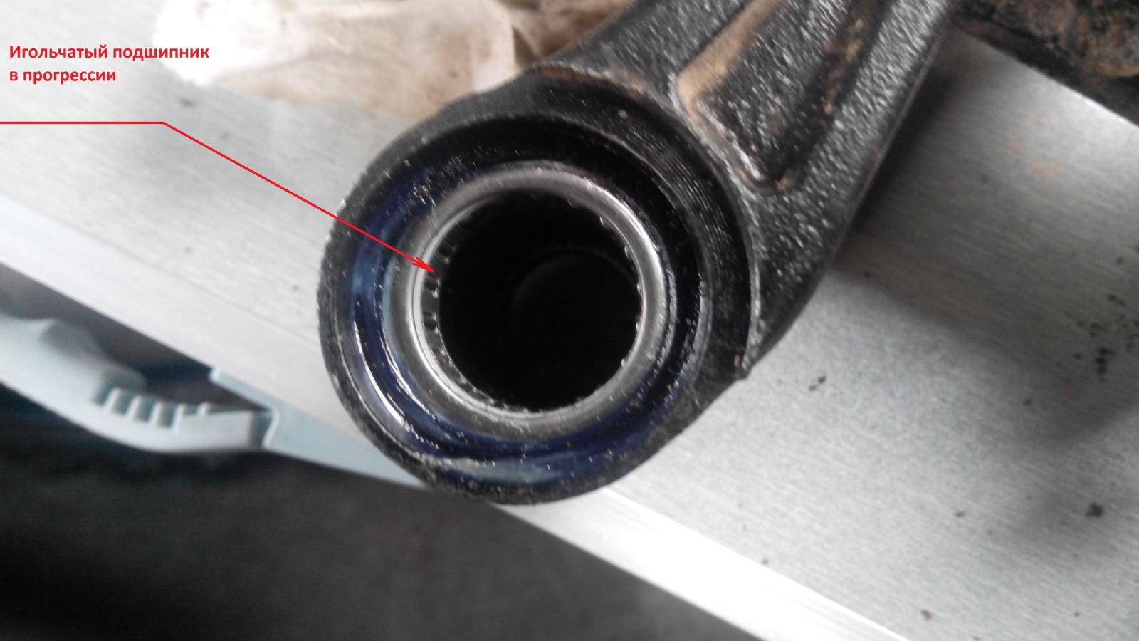

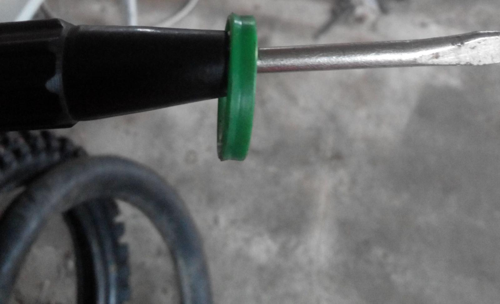

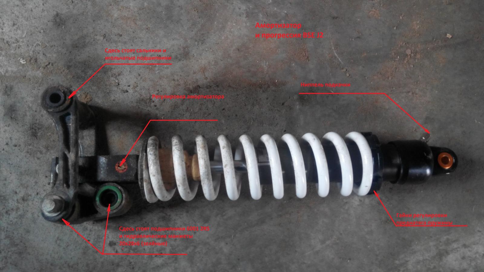

Kotoslon Опубликовано 11 апреля, 2016 Жалоба Поделиться Опубликовано 11 апреля, 2016 П2. Прогрессия у нас тоже хорошая, там де она крепится к маятнику стоят игольчатые подшипники и сальники, в остальных местах шариковые подшипники 6001 2RS (закрытые) прикрыты пыльниками в виде гидравлических манжет 20х28х6. Сальники игольчатых подшипников в запарке не сфоткал, а сами игольчатые подшипники промерять было нечем. :( В линках была вода - зима не прошла даром, причём игольчатые подшипники смазаны были неплохо, а вот там где шариковые смазки не было совсем, видно решили, что смазки внутри подшипников достаточно. Про воду коррозию и т.д. никто не думал. Короче почистили, смазали, поставили обратно до следующей весны. Пока разбирал встретил две албанских системы: 1. болт амортизатора упирался в аирбокс пришлось весь хвост потрошить, чтобы его достать. Обратно поставил болт с другой стороны - гайкой к аирбоксу. 2. ролик- успокоитель цепи установлен на оси прогрессии, чтобы снять ролик надо вытащить ось, а чтобы открутить ось надо снять ролик - круг замкнулся. Пришлось повозиться. Гайка между роликом и маятником под ключ на 18!!! - убил бы гадов. - вот такой нарядный у нас аморт и прогрессия, была откручена контргайка регулировки пружины. 1 Цитата Ссылка на комментарий Поделиться на другие сайты Поделиться

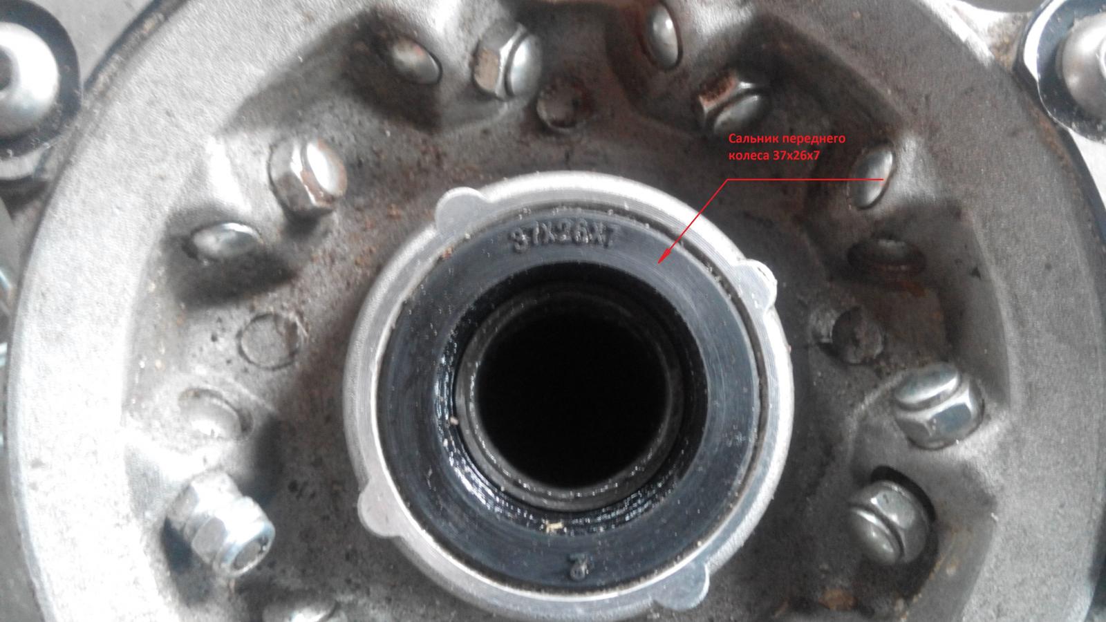

Kotoslon Опубликовано 11 апреля, 2016 Жалоба Поделиться Опубликовано 11 апреля, 2016 Сфоткал ступицу переднего колеса, что бы не забыть какие там сальники(37х26х70), сами сальники не снимал, какие там подшипники не смотрел. Протянул спицы заднего колеса - 70% холодец, :( видно тянутся ппц. На ступице переднего колеса под головками спиц уже подложены гайки, так что за спицами надо смотреть в оба глаза, иначе останемся без колёс. 1 Цитата Ссылка на комментарий Поделиться на другие сайты Поделиться
