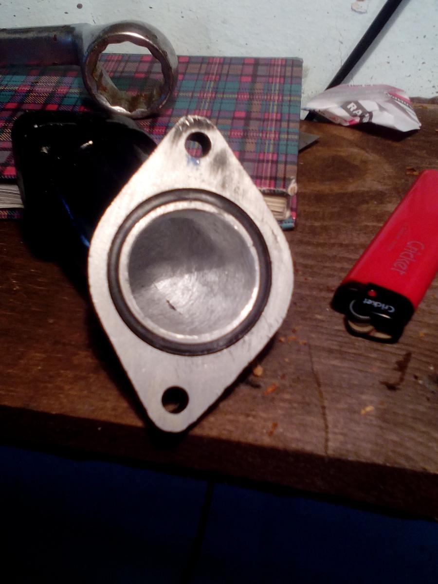

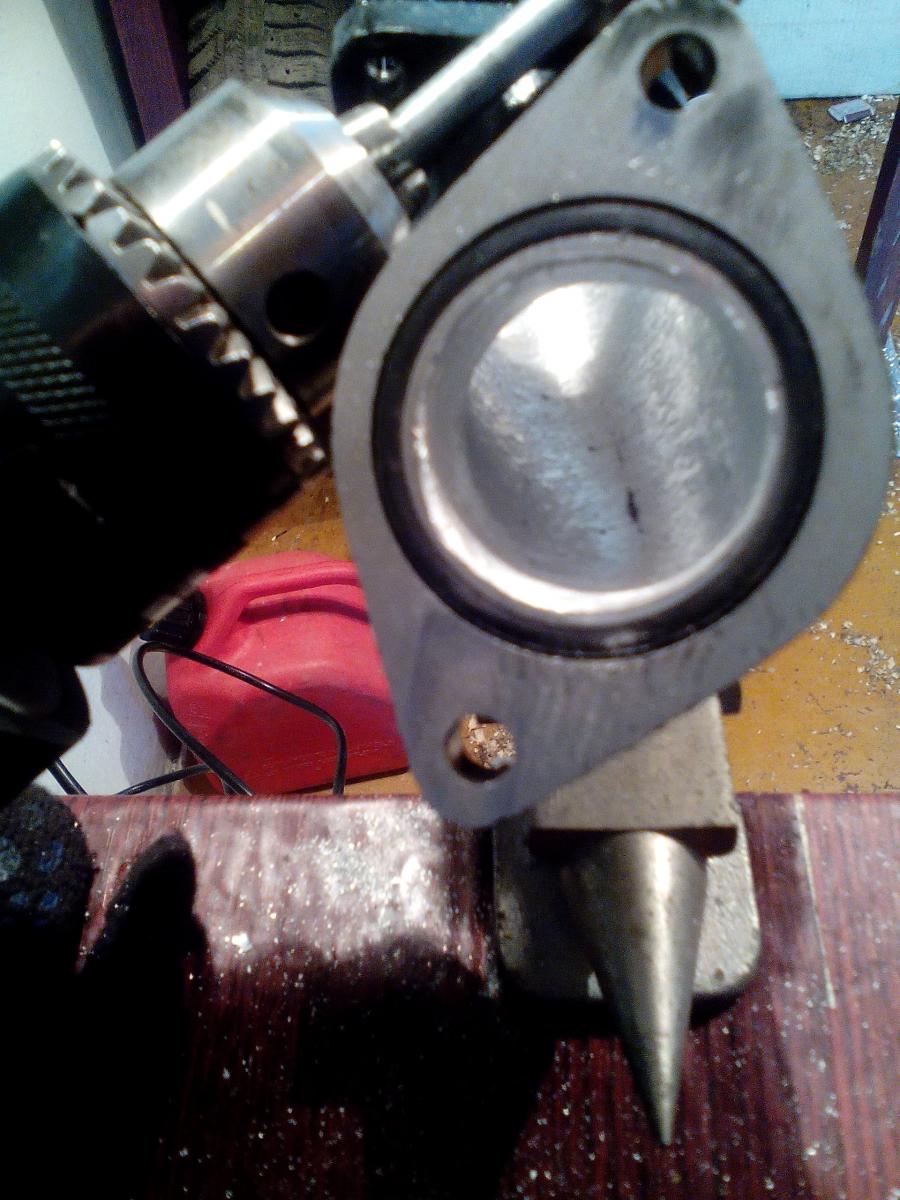

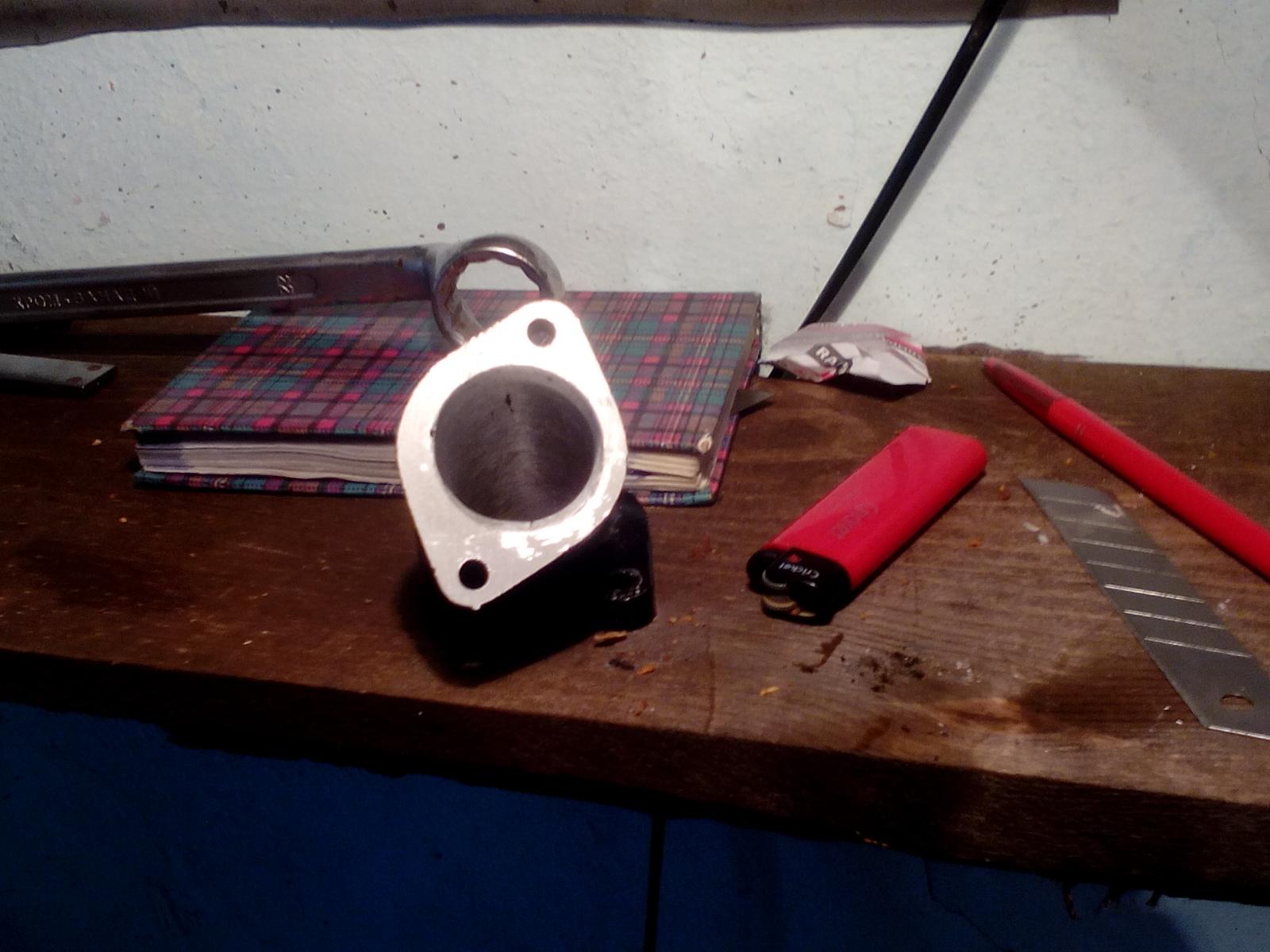

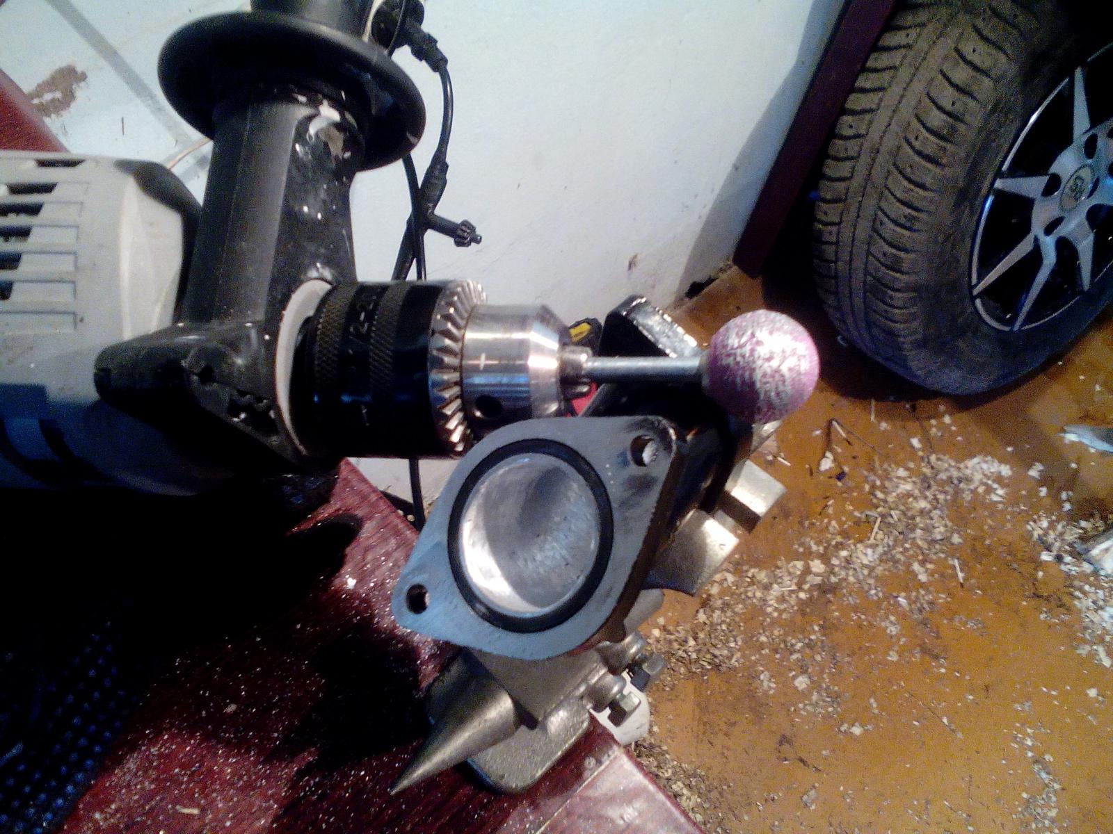

Vancheus_Krutoy Опубликовано 15 ноября, 2015 Жалоба Опубликовано 15 ноября, 2015 Сначала о хорошем. Посмотрев как отлит впускной патрубок, и за имением времени, купил каменный чупа- чупс, и исправил недочет. А теперь о грусном. Немогу в движке нкйти отломаные 2 зуба обгонки. Куда она может попасть? Может ли её перемолоть в движке? Пытался прощупать его магнитом, но мимо. Масло которое сбил магнитом пока не щупал. 2 Цитата
alik_sn Опубликовано 15 ноября, 2015 Жалоба Опубликовано 15 ноября, 2015 а зачем его каменным чупачупсом? что не устроило? Цитата
Vancheus_Krutoy Опубликовано 15 ноября, 2015 Жалоба Опубликовано 15 ноября, 2015 а зачем его каменным чупачупсом? что не устроило? Там ступеньки были, стык карбюратора с патрубком со ступенькой в 2 мм.был. шороховатости, впадинки и выступы. Так что с зубами делать? Фильтр сеточка удержала бы их? Цитата
