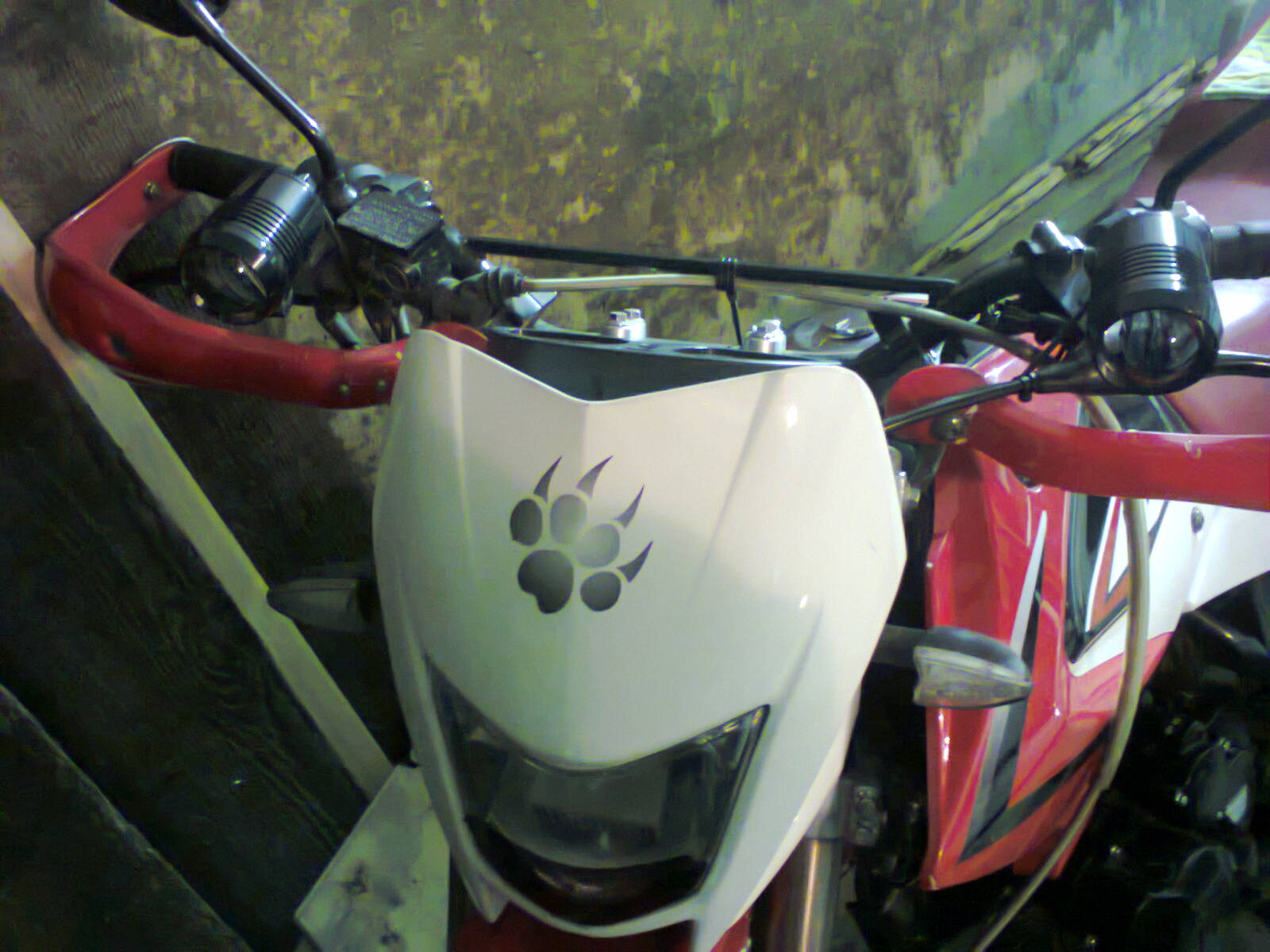

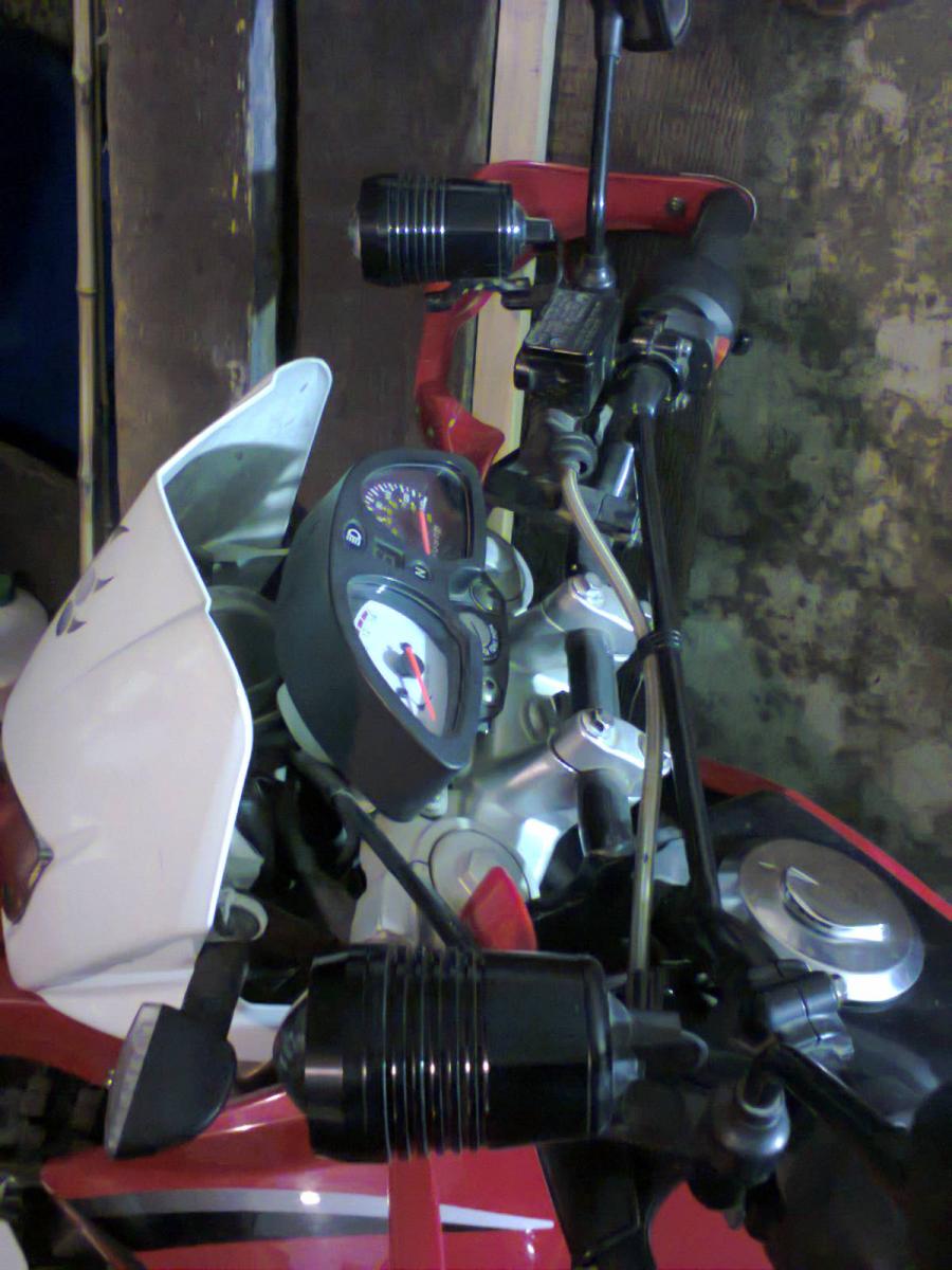

Mitjai Опубликовано 7 декабря, 2015 Жалоба Поделиться Опубликовано 7 декабря, 2015 Такие же как заказал alleks стоят с начала сезона, очень доволен , качество фото не очень т.к. со старого телефона. Цитата Ссылка на комментарий Поделиться на другие сайты Поделиться
