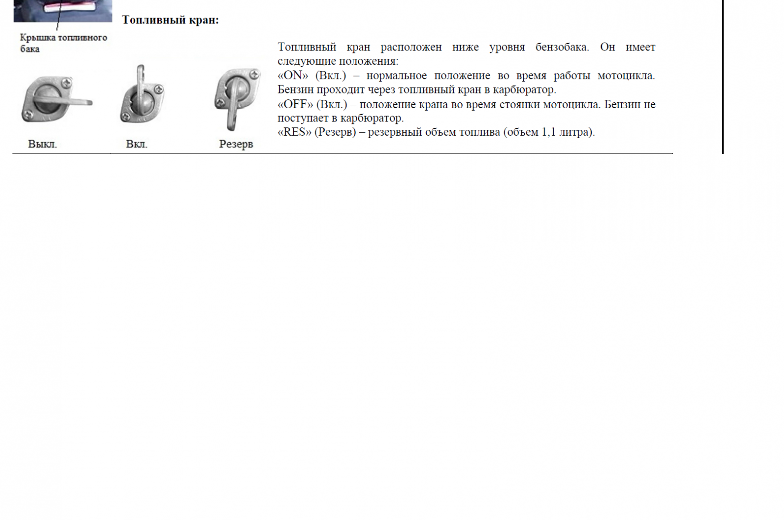

Garm Опубликовано 10 июля, 2015 Жалоба Опубликовано 10 июля, 2015 Я по кранику сразу сделал вывод что если длинная часть флажка не ставится в режим OFF то надо ориентироваться по противоположной стороне, а в инструкции краник вверх ногами нарисован, тут некоторые у кого туго с логикой в поле без бензина оставались из-за не правильной картинки в руководстве. 1 Цитата

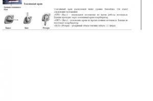

Капитан Улитка Опубликовано 10 июля, 2015 Жалоба Опубликовано 10 июля, 2015 вот фото из инструкции 1 Цитата
Mr.47 Опубликовано 10 июля, 2015 Жалоба Опубликовано 10 июля, 2015 Вобще по кранику какая-то путаница. Вверх-вниз. Вообще-то сама ручка краника в виде стрелки и положение надо считать по указанию краника, а не куда он повернут? Разве нет? Судя по картинке я езжу на резерве, поскольку стрелка указывает вверх, а опускаю его вниз, просто вниз удобнее ) И второе лучше чередовать ркзерв с нормальным режимом чтобы осадок не высыпался в резерв. Цитата

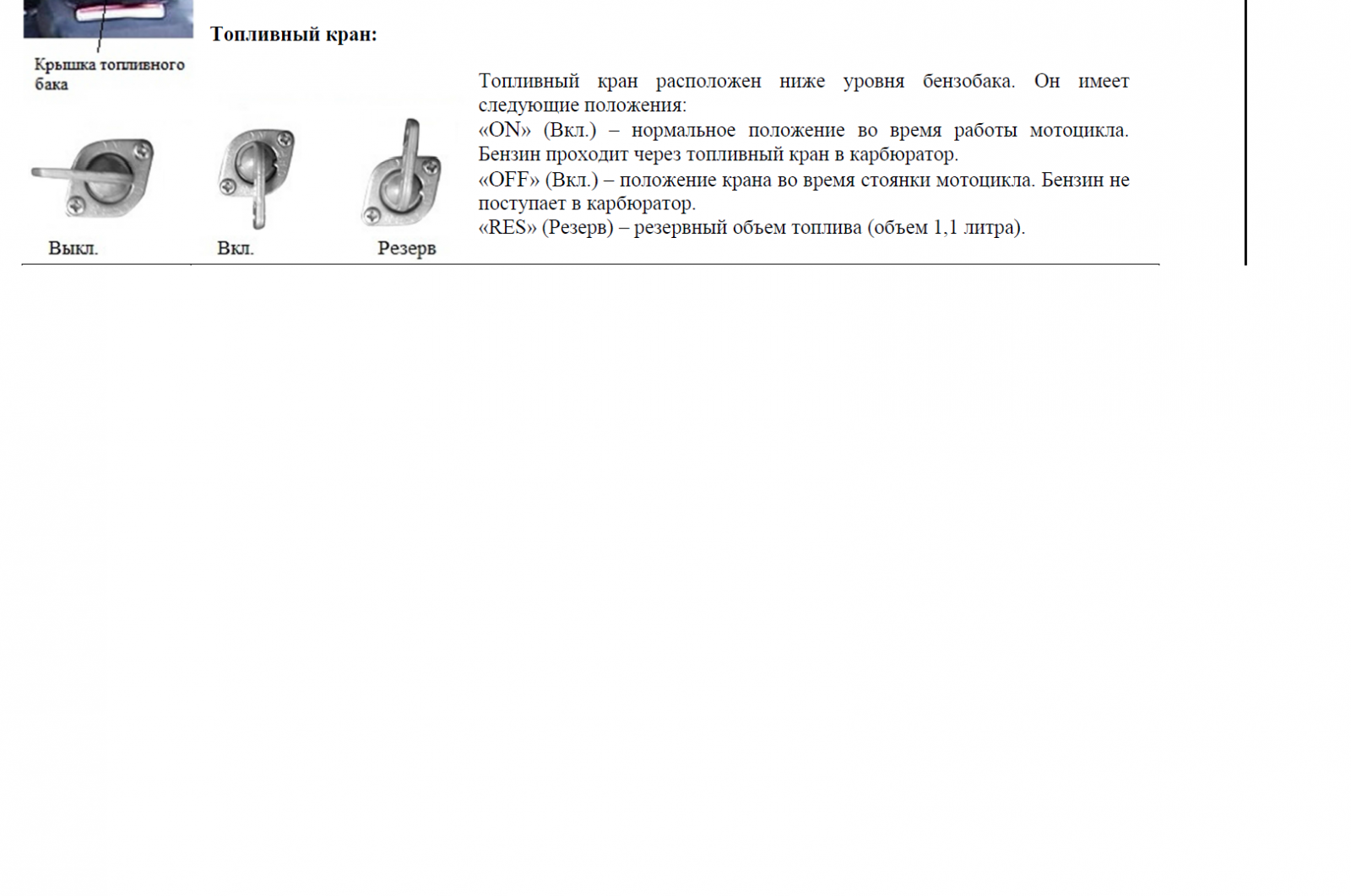

Garm Опубликовано 10 июля, 2015 Жалоба Опубликовано 10 июля, 2015 Гду тут выштамповка? http://ru.aliexpress.com/item/Petcock-Fuel-Valve-For-Pitbike-Motorcycle-ATV-Moped/32305659179.html Правильно на краник не все могут смотреть. Вернее, смотреть могут не только лишь все. Мало, кто может это делать. ПС: на этой картинке с али, краник с изображением резерва наверху, а у нас, установленном на мотоцикле, резерв нарисован внизу. 2 Цитата
Garm Опубликовано 10 июля, 2015 Жалоба Опубликовано 10 июля, 2015 Пошаманил в пейнте, вот так правильно на нашем мотоцикле: 1 Цитата
