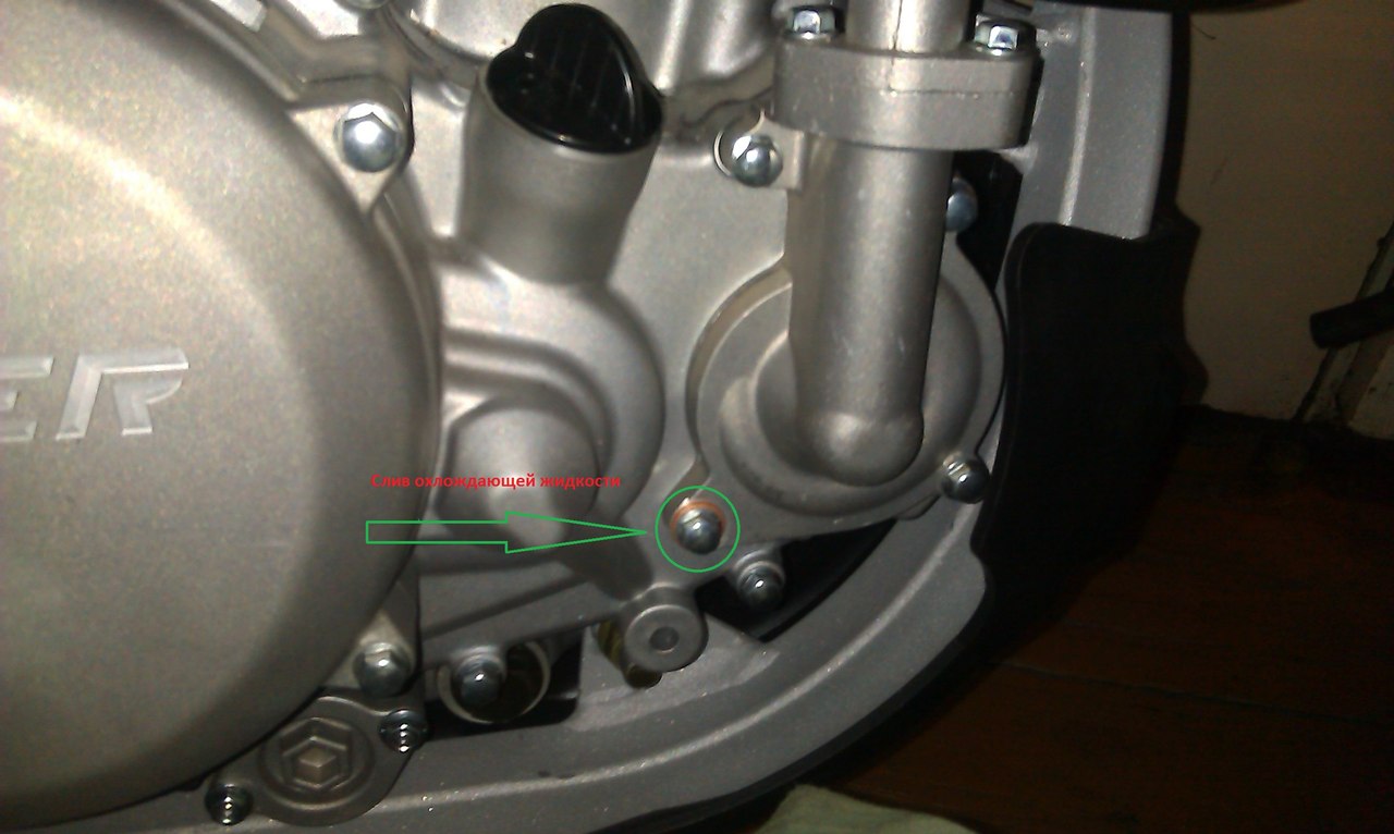

Проверьте шланг от радиатора, он упирается в блок.напряжения. Иначе протрет и потечет все.
Прикрепленные изображения
  • post-14377-0-65541000-1409645287_thumb.j
  • post-14377-0-66233200-1409645266_thumb.j

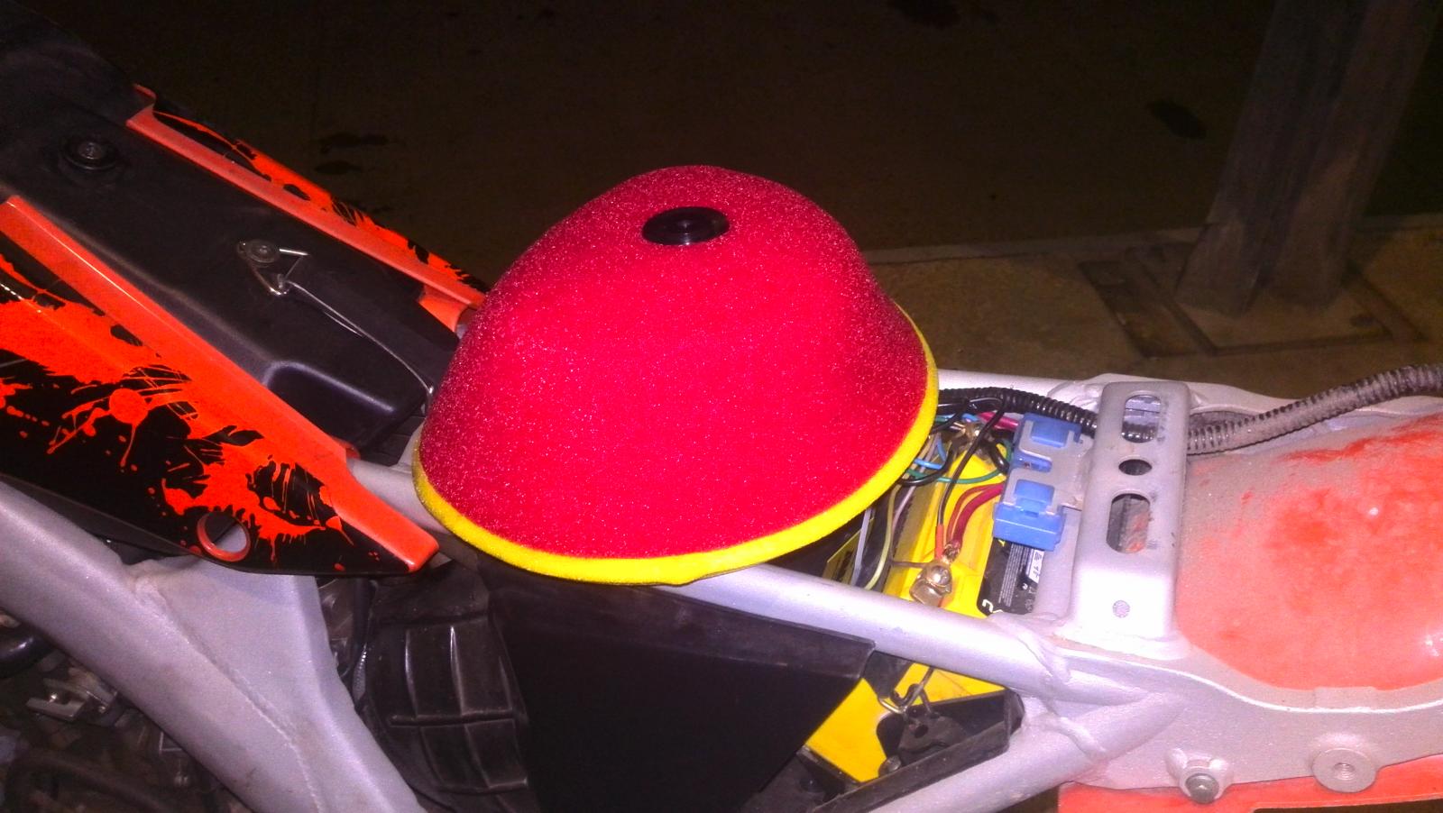

Воздушный фильтр CRF250R/ CRF250X/ CRF450R/ CRF450X 12-90582HFF1018 - замена оригинального воздушного фильтра HONDA 17213-MED-770.. Применяется на следующих моделях:
CRF250R (04-09)
CRF250X (04-14)
CRF450R (03-08)
CRF450X (05-14)
Напяливается поверх родного воздухана. Крепежные отверстия имеют взаимоответные пазы и фиксируются друг с другом. Не знаю почему, но очень муторно было запихивать этот бутерброд на свое место

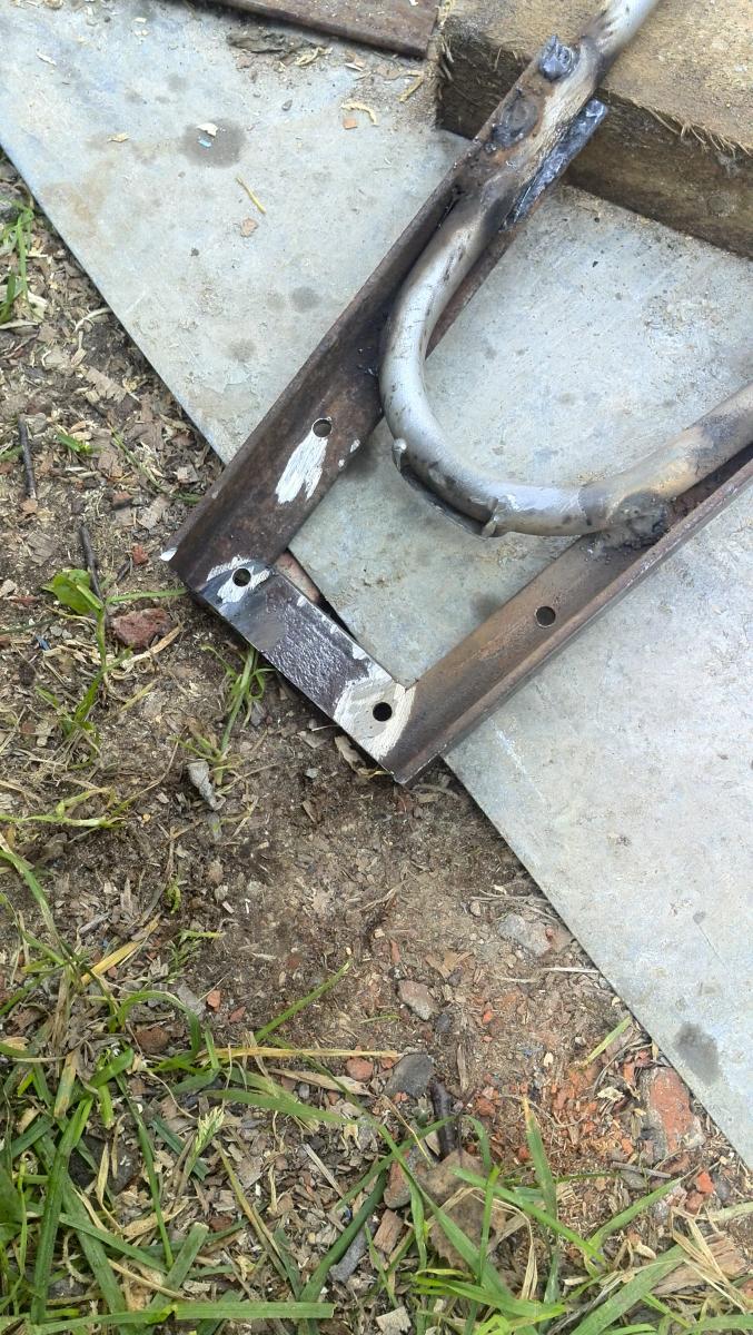

Усиление хвоста (промежуточный этап)
номер и задняя оптика держатся на тонкой пластине, которая отвалится довольно быстро

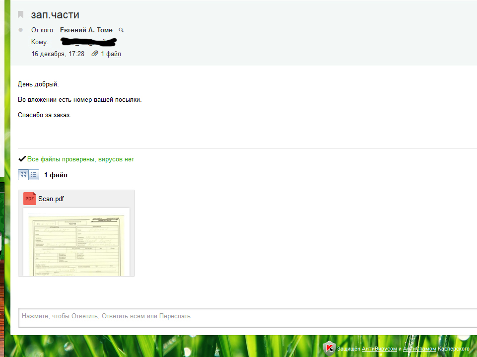

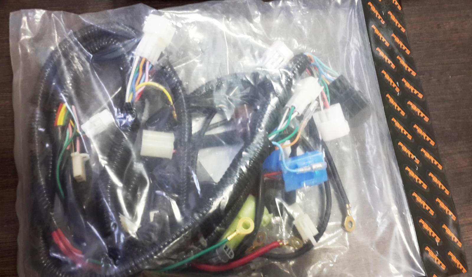

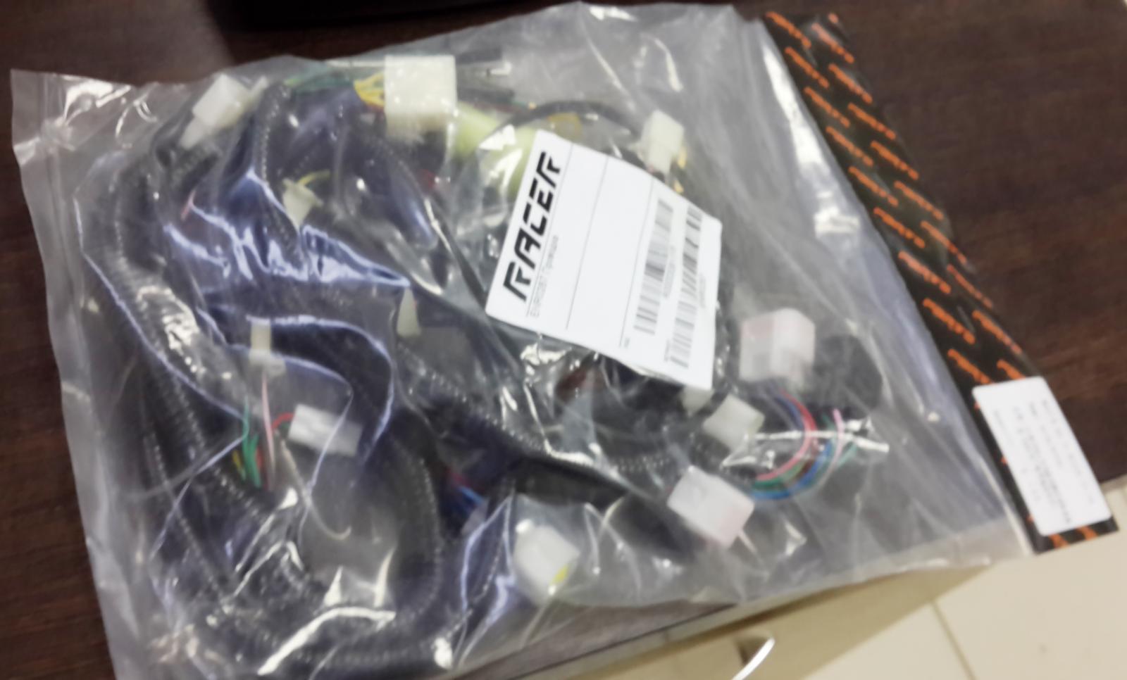

Хочу поделиться опытом по заказу запчастей с офф. сайта RACER.
15.12 заказал себе на мот проводку и топливник ( дополнительно, чтобы было, так сказать на всякий случай =) ) , со мной связались в тот же день, выставили реквизиты для оплаты. Я оплатил вечером 15.12 с карты на карту (Сбербанк), без комиссии. После оплаты отправил платежку подтверждение об оплате. На следующий день 16.12 мне уже выслали транспортную накладную (подтверждение об отправке заказа). 17.12 мне позвонили из ТК "Энергия", что груз уже прибыл в Новосибирск, можете забирать со склада *****, я заказал доставку по адресу, себе на работу. И вот сегодня 18.12 после обеда подвезли. Перевозка Барнаул - Новосибирск + доставка по адресу в Новосибирске, обошлась в 670 руб.
Вывод: не заставили долго ждать, посылка аккуратно упакована, углы не замяты, в общем вид отличный. Доволен как питон, советую! :)
Фотки прикрепляю.
Фото проводки:
Оригинал в более высоком разрешении:
http://www.hft.ru/img/editor/product/PDF/Provodka_racer_enduro_250_Andreijax.jpg

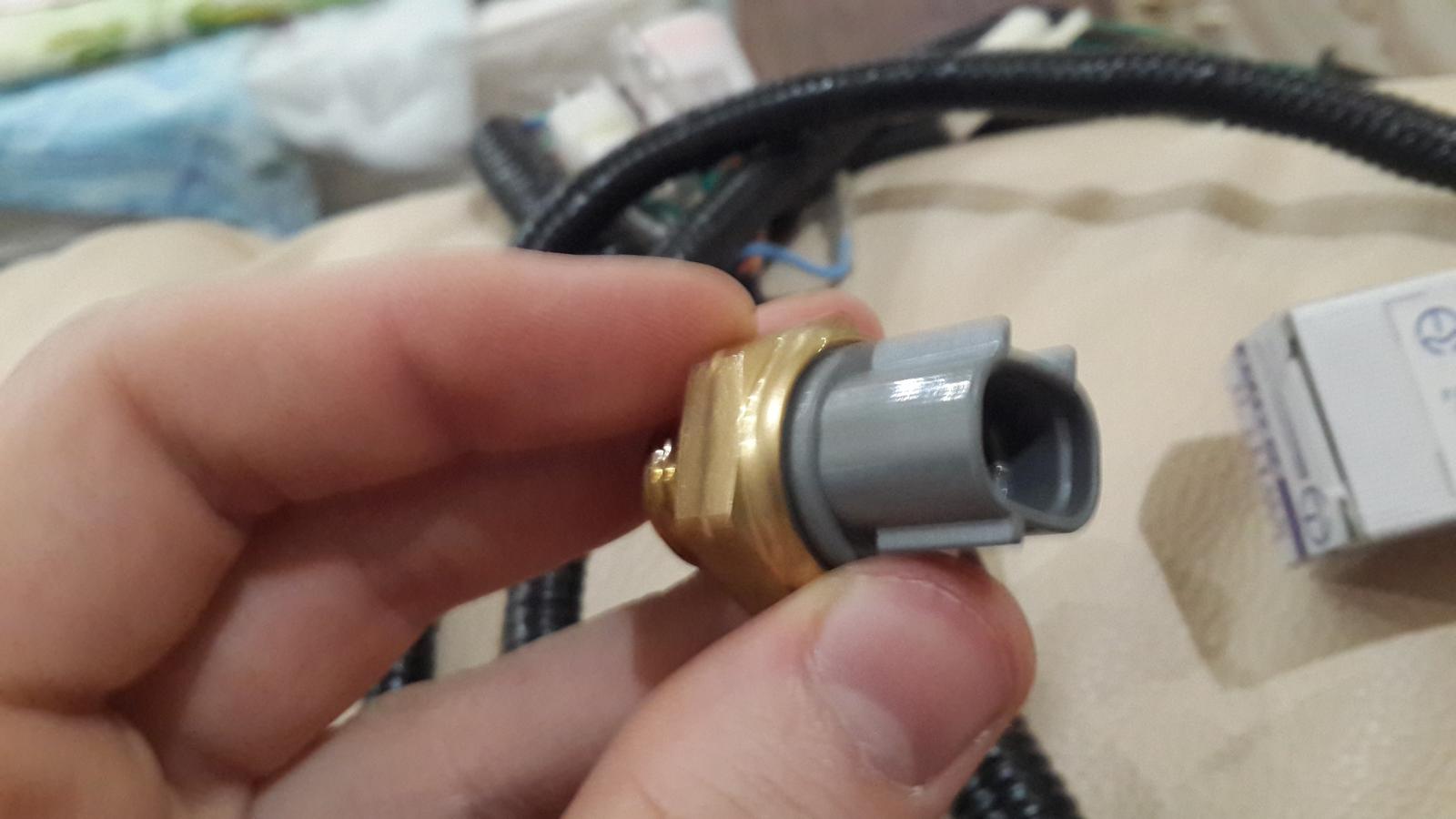

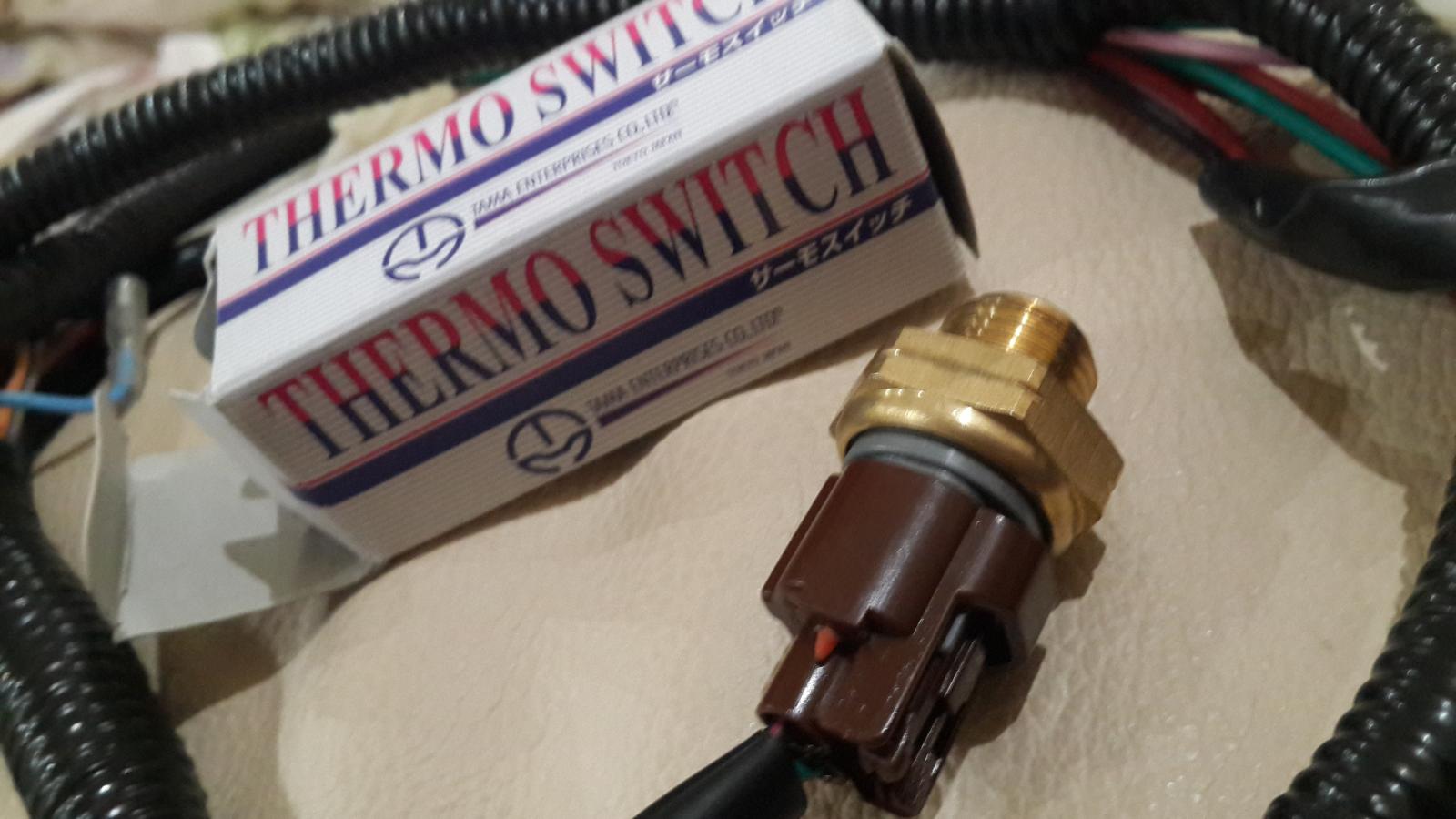

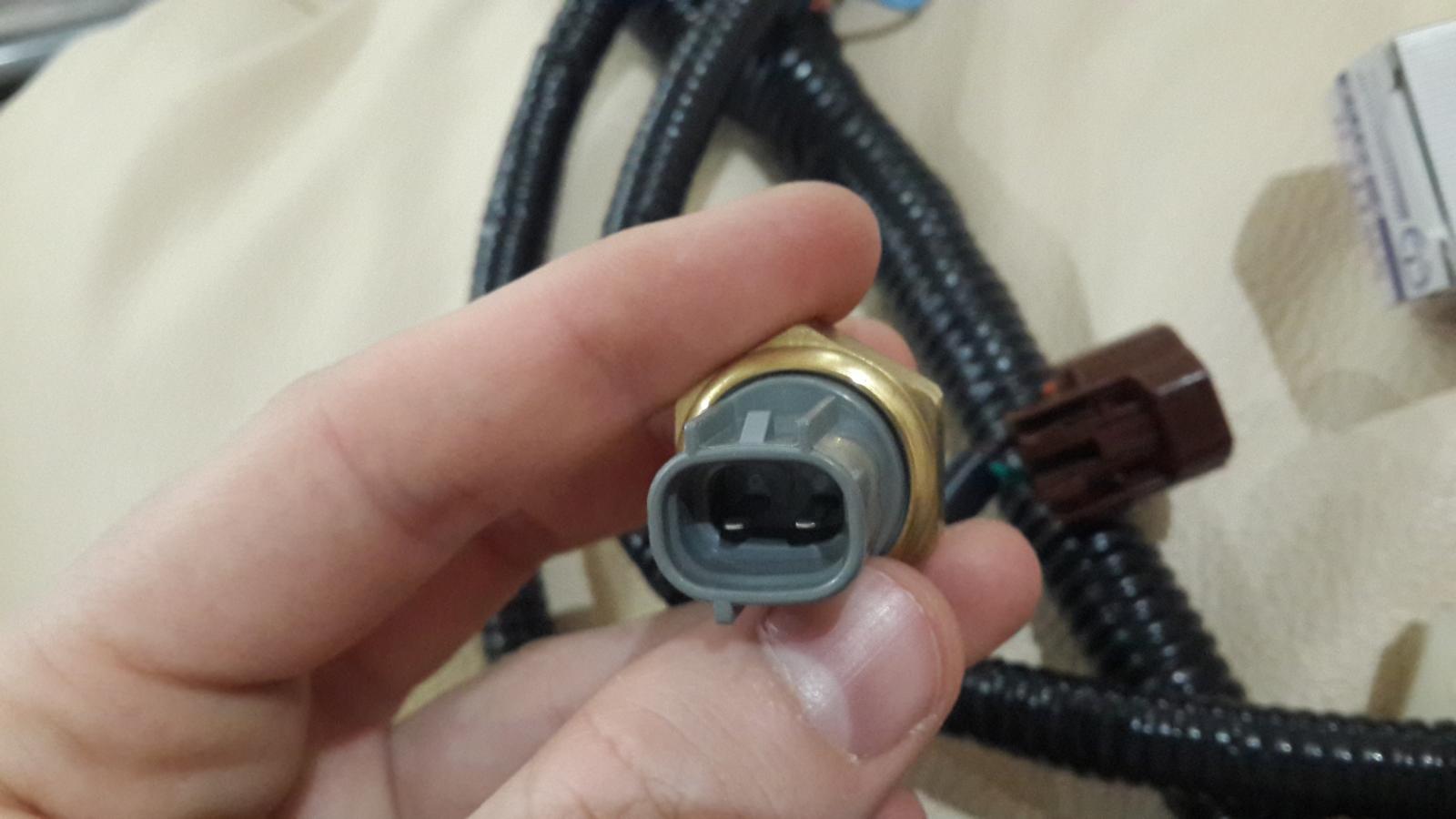

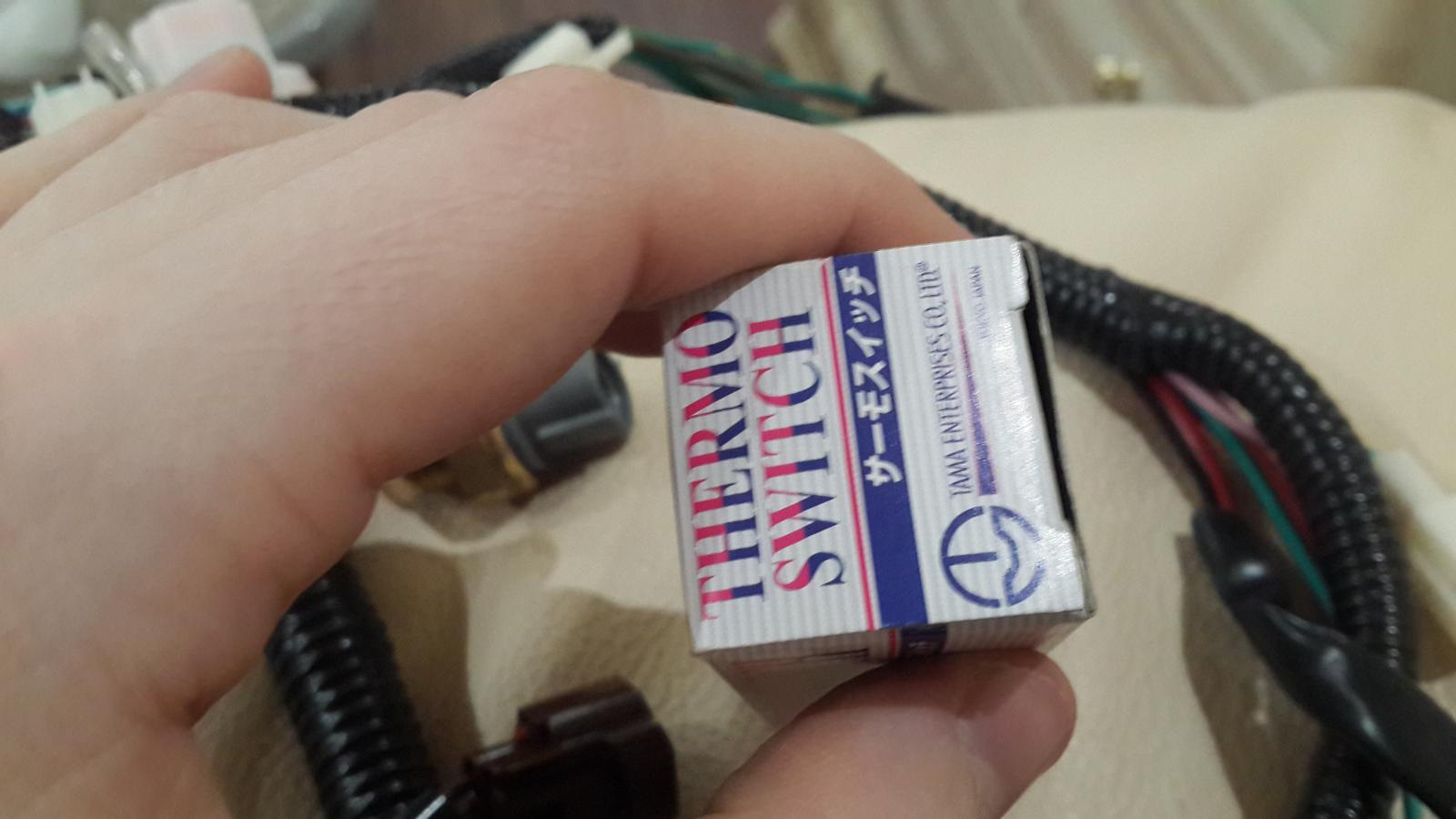

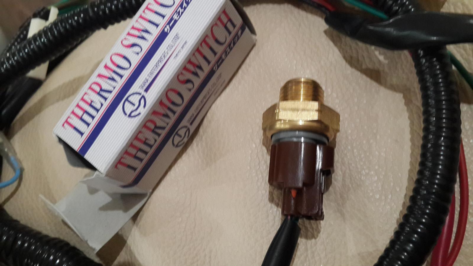

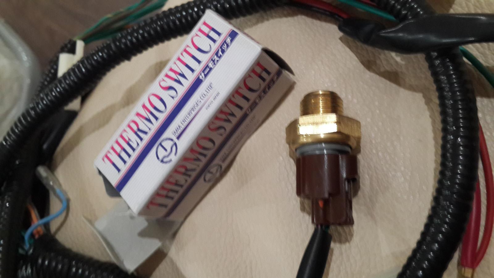

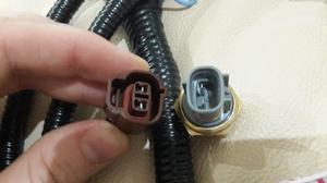

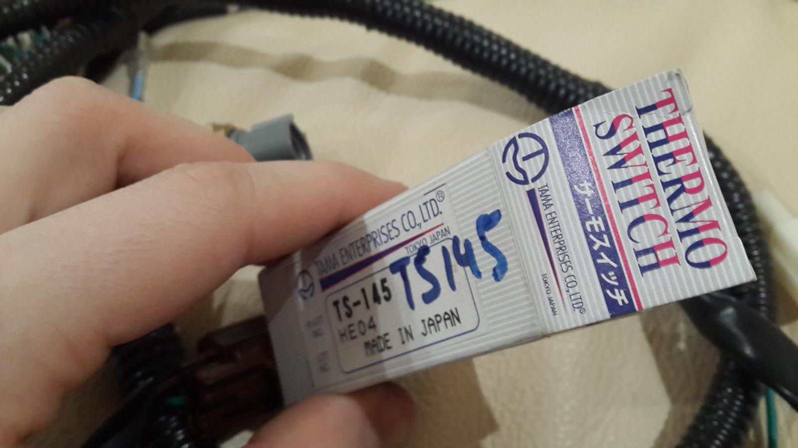

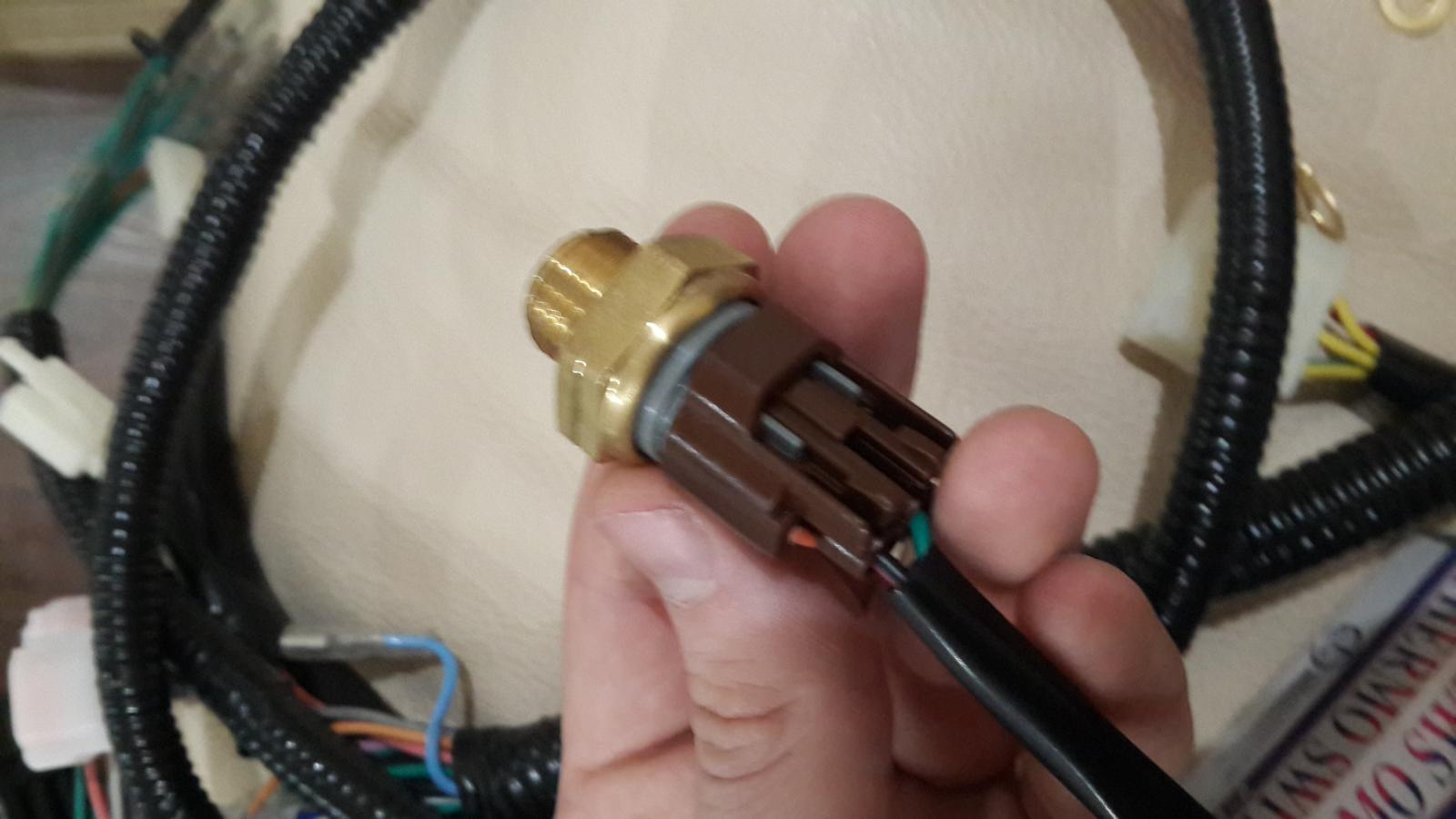

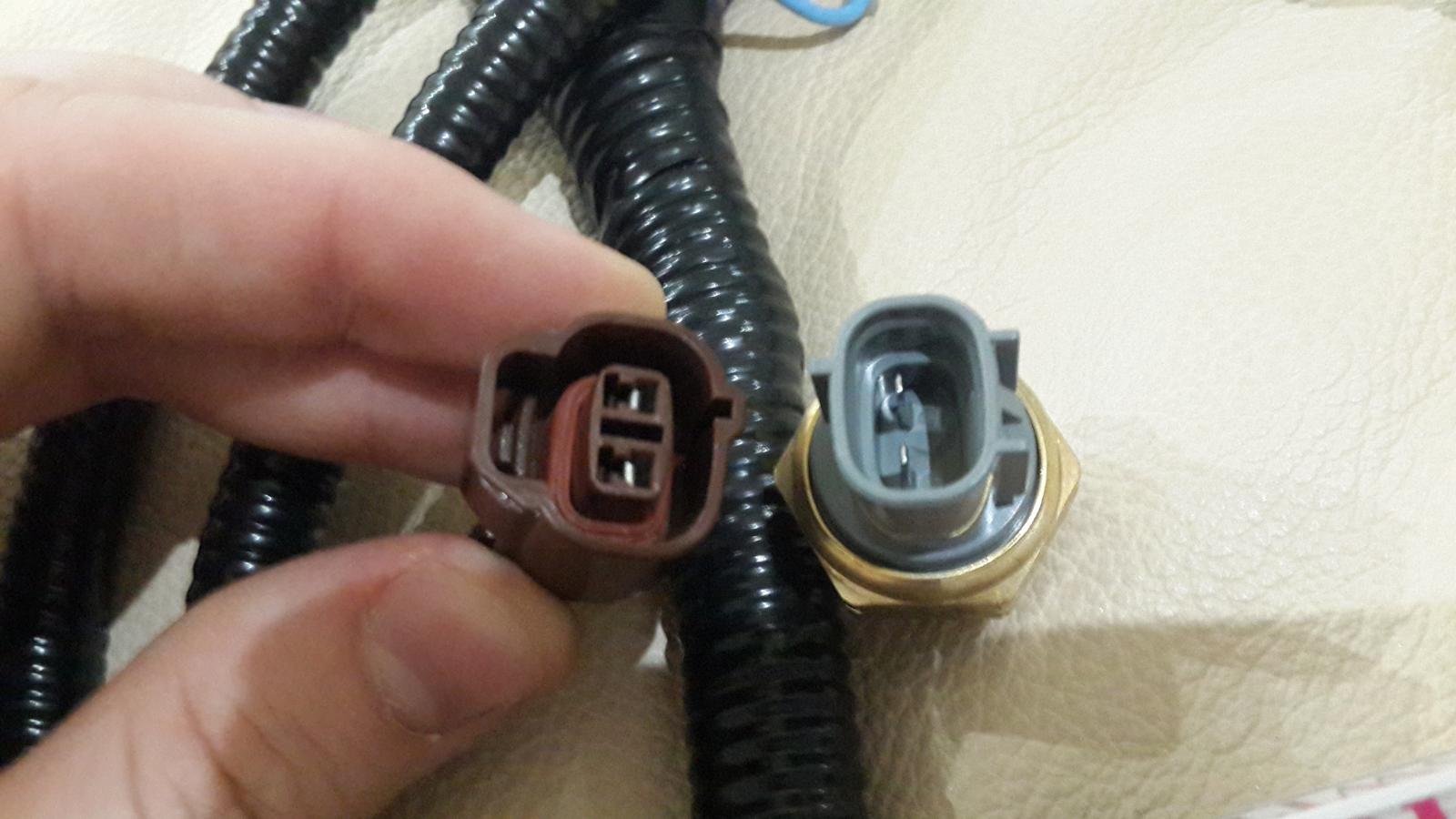

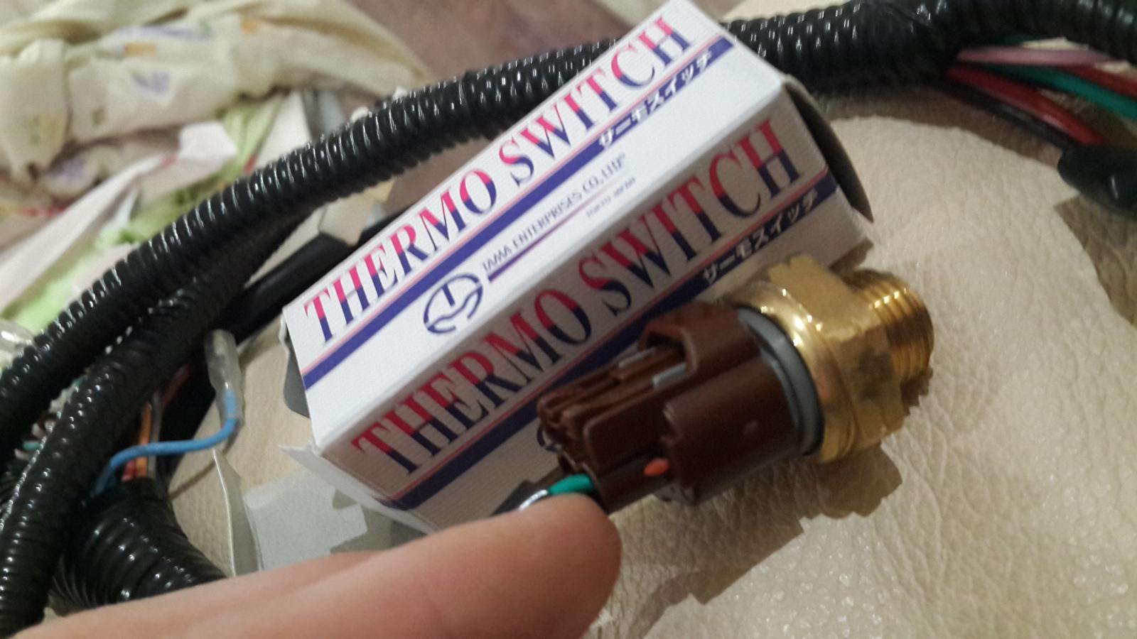

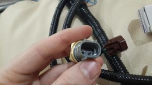

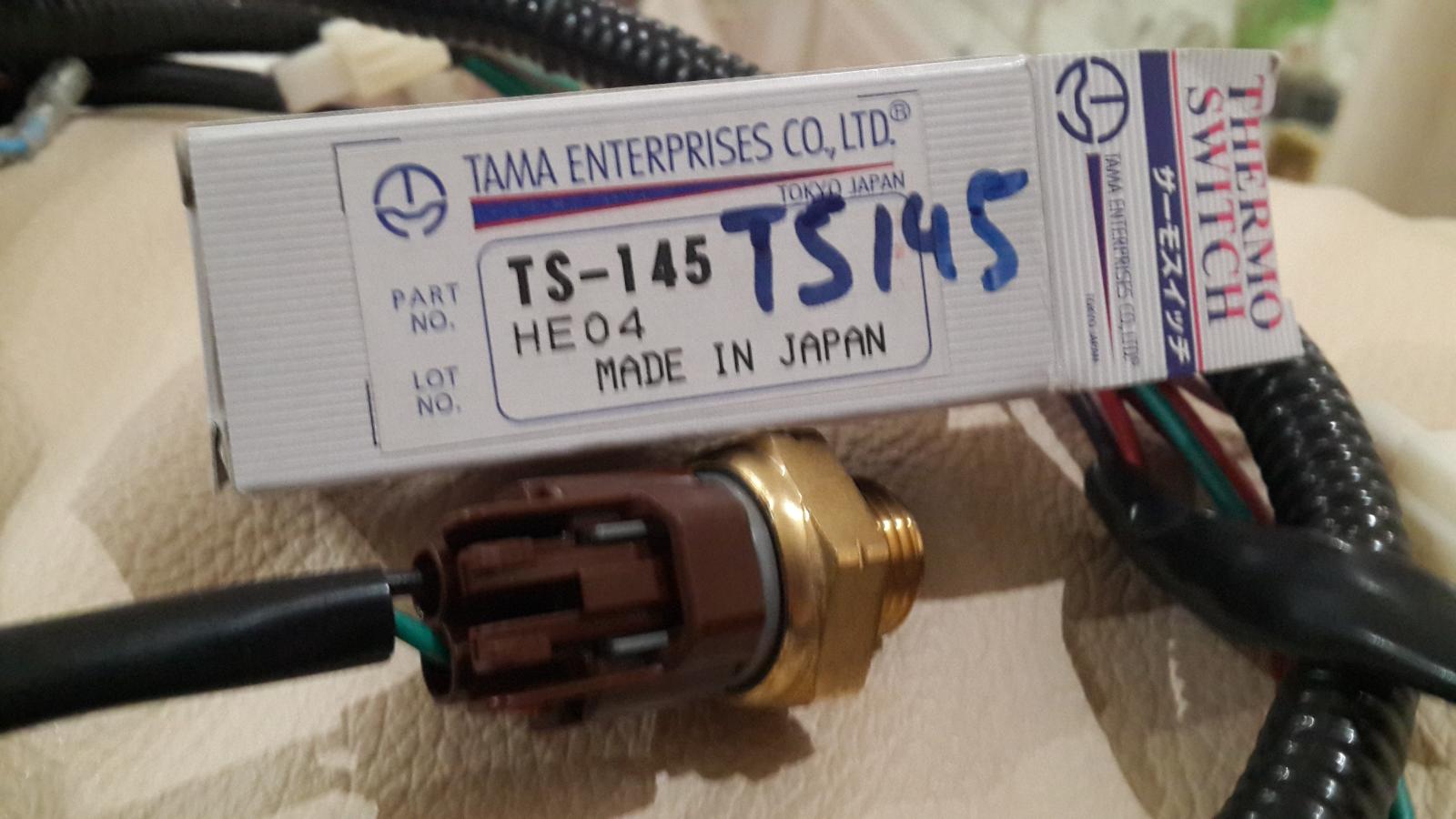

Датчик температуры Tama TS-145
Инфа: Проводок от датчика включения вентилятора (коричневый, представлен на фото) которого у нас нет, там еще должна быть одна пустая фишка от самого вентилятора! ставь датчик в радиатор в место заглушки, и ставь вентилятор, подключай и все должно работать! - инфу взял отсюда (листайте вниз)
Мои фотки:
