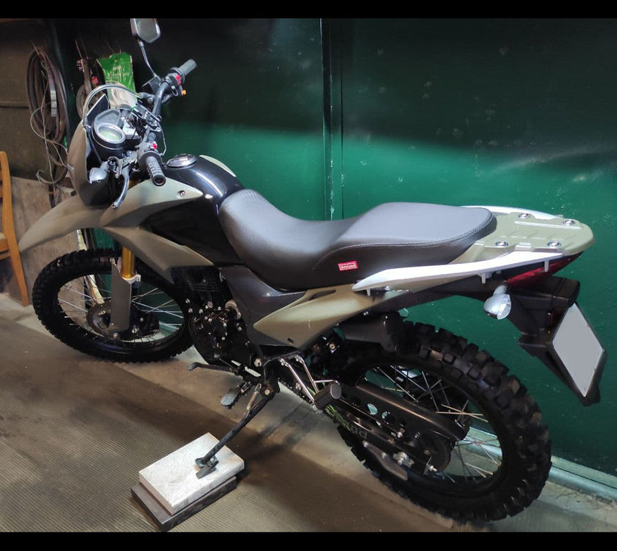

Всем привет! Закончил второй сезон. Помыл, протёр – как новый! В этом году покрасил пластик вот в такой цвет. Что скажете?
02.thumb.jpg.2f9d0b6bc22ce543ea454a4cd5135fec.jpg01.thumb.jpg.c7f17fd57b378fdfe84ce5d8929f57cd.jpg
Изменено пользователем Владимир_мск
22 минуты назад, Владимир_мск сказал:
Не плохо вышло! А что с родной случилось?
Я тоже подумываю, а то родная уже кое где полопалась и слазить начала. Мойка высокого давления видимо виной.
17 минут назад, Vitamin58 сказал:
Родная местами слегка обтёрлась, но красил не по этому, а потому, что именно такого цвета мопед хотел изначально. Родной цвет подбешивал. По мне так для эндуро самый правильный цвет – хаки. Чтобы мойка не вредила ЛКП, я в два слоя матовым автолаком сверху залил.
