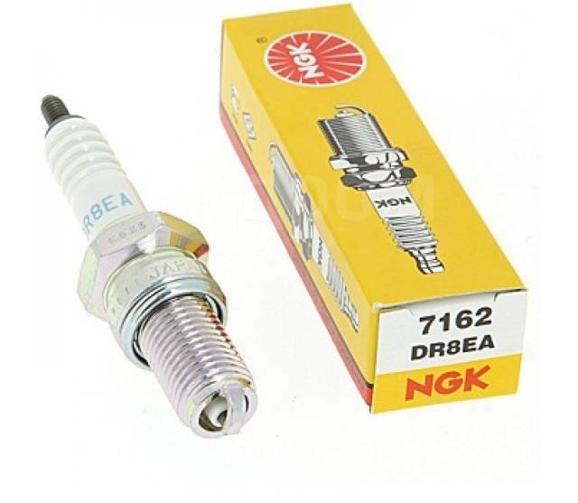

Господа, подскажите! В инструкции к 165FMM написана свеча NGK DR8EA, однако она выпускается в нескольких вариантах. Какую брать? С маркировкой 7162 подойдёт?
В 21.04.2021 в 21:34, Demon213 сказал:
Одно и тоже
