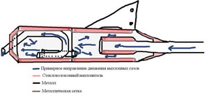

ЖEkonik Опубликовано 20 февраля, 2015 Жалоба Поделиться Опубликовано 20 февраля, 2015 посмотри у меня есть фотки какой уровень в карбюраторе он гораздо ниже прокладки. ну рассказывай как сделал? Да вобщим ничего особенного. Поставил две пластины. Такая конструкция позволила обрезать высокие ноты звука выхлопа и чуточку снизить общий шум. глушитель.bmp Цитата Ссылка на комментарий Поделиться на другие сайты Поделиться

ЖEkonik Опубликовано 20 февраля, 2015 Жалоба Поделиться Опубликовано 20 февраля, 2015 Вот ещё простецкий пример глушителя: Цитата Ссылка на комментарий Поделиться на другие сайты Поделиться
