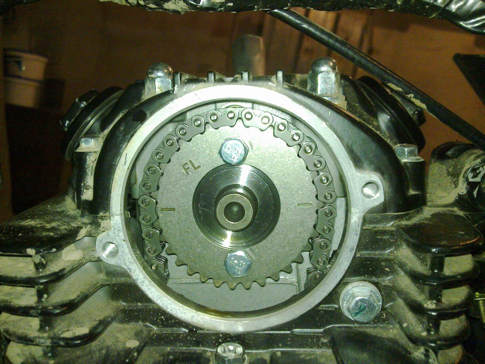

по каким меткам ставить коленвал?
при регулировки выпуска поршень в вмт когда клапан открыт или закрыт? ставлю когда закрыт, при повороте коленвала на 360 гр коромысло болтается, разве так должно быть?
что то никто не хочет писать
Нахрена вообще эти метки смотреть? Клапан 2/3 оборота вала закрыт. Кручу коленвал пока клапан в окошке не зацокает от нажима пальца. Зацокал - значит закрыт, можно мерить зазор. Себе так проверил, оба клапана цокают, зазор есть )) Регулировать не стал - шумов на заведеном моторе нет.
Выкрути 2 заглушки под отвертку (картер левый).Крутим против часовой стрелке ключом, ищем метку. Дублируем метку ВМТ через свечное отверстие. Не у всех мото метки на роторе с торца (заглушка). Метка сверху,с фонариком риску чуть видно. Как то так. Да еще при затяжки гаечки тянется резьба и зазор "плывет"
точно, больше мудрил, у меня метки что на шестерни грм направление на китай показывают.
