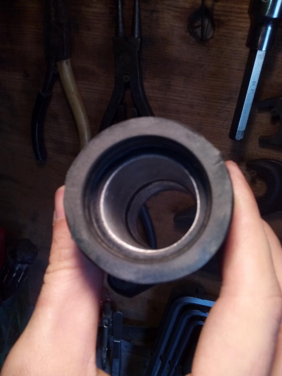

Разобрал заднюю подвеску, половина подшипников умерло. Вода попадала. Там где сальник держал - подшипник целый. Пробег 800 км. После покупки все разбирал и смазывал, люфтов не было. Мыл мойкой после каждой поездки )
По прогрессии понятно - надо точить втулки и капролона, лучше на всю длину пальца и выкинуть сальники.
По маятнику. Обе втулки мертвые, вода попадала туда больше, чем в прогрессию. Из чего точить втулки? Тоже из капролона или из бронзы, как Роман писал вначале темы?
Капралон маслонаполненный и пальцы из нержавейки :)

Я маятник на капролон посадил, пока смотрю как ходить будет, если что всегда можно обратно на сайлент-блоки посадить. Пока полет нормальный, но у меня пробег 200 км :)

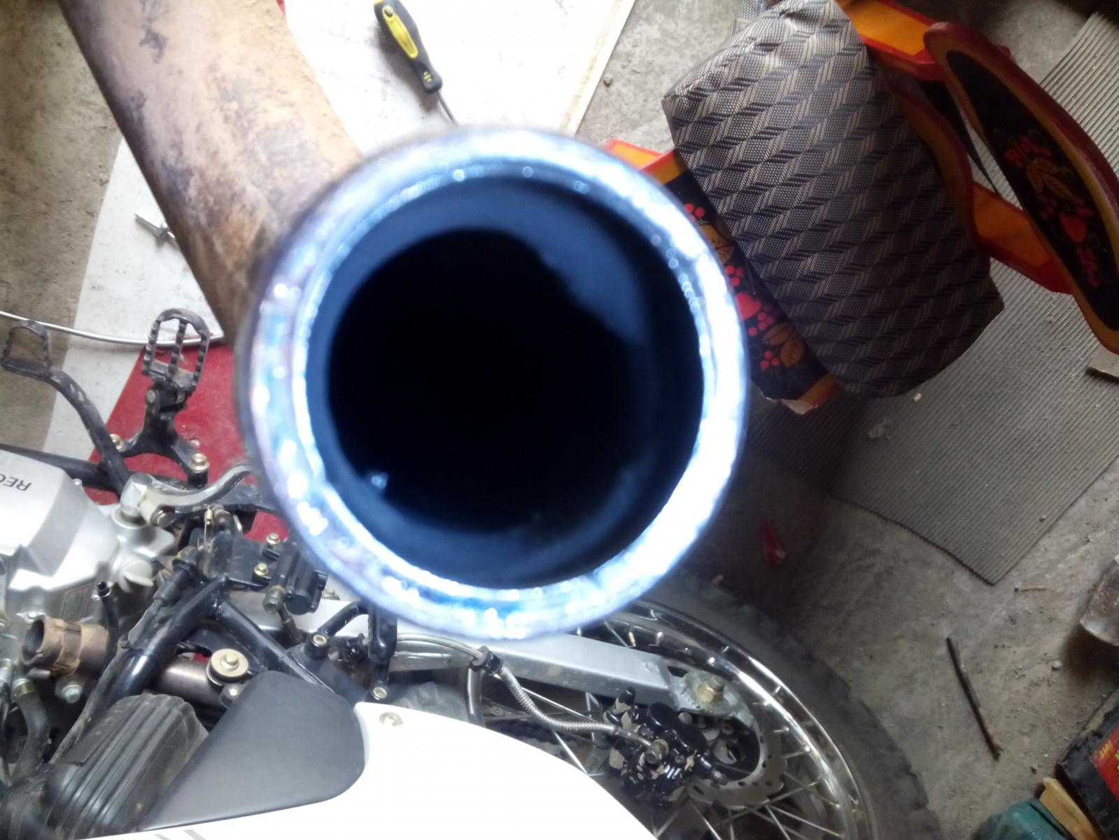

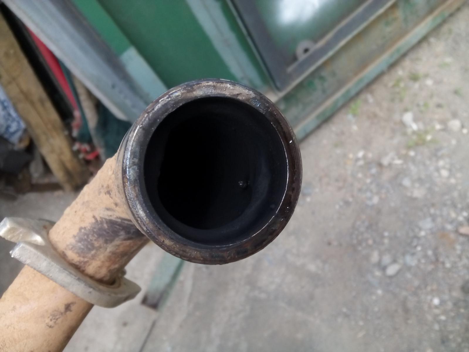

ладно, а так как руки чесались! снимаю выпускную трубу!!!
сточил сварной шов... блин фотка с результатом пропала :(  вообщем нет больше шва...

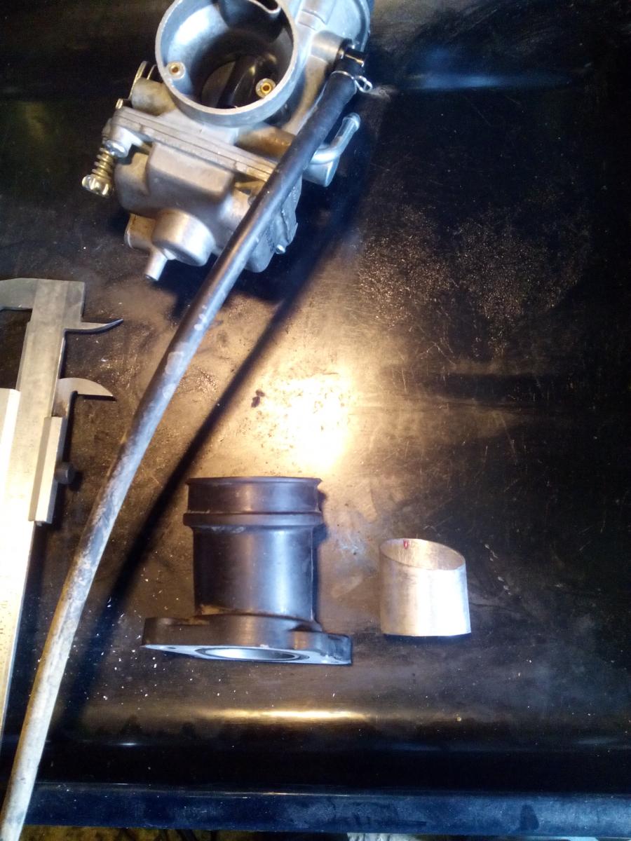

вспомнил про резиновый впускной коллектор (патрубок) тот который соединяет карб и головку. так вот - кто уже замечал когда мотоцикл работает он то надувается, то сдувается = пульсирует = короче в теории это не правильно и такого быть не должно. B)
пришел на помощь старый советский пылесос "буран"- вернее его всасывающая алюминиевая труба! да эти детали были созданы друг для друга!!! :Dбез уменьшения проходного сечения!!!  пилим трубу, вставляем в патрубок и получаем :D
а получаем - реакцию на газ в два раза быстрее (мотор стал быстрее развивать обороты), конечно максимальные обороты не изменились, но со старта вообще не узнать - результатом очень доволен.

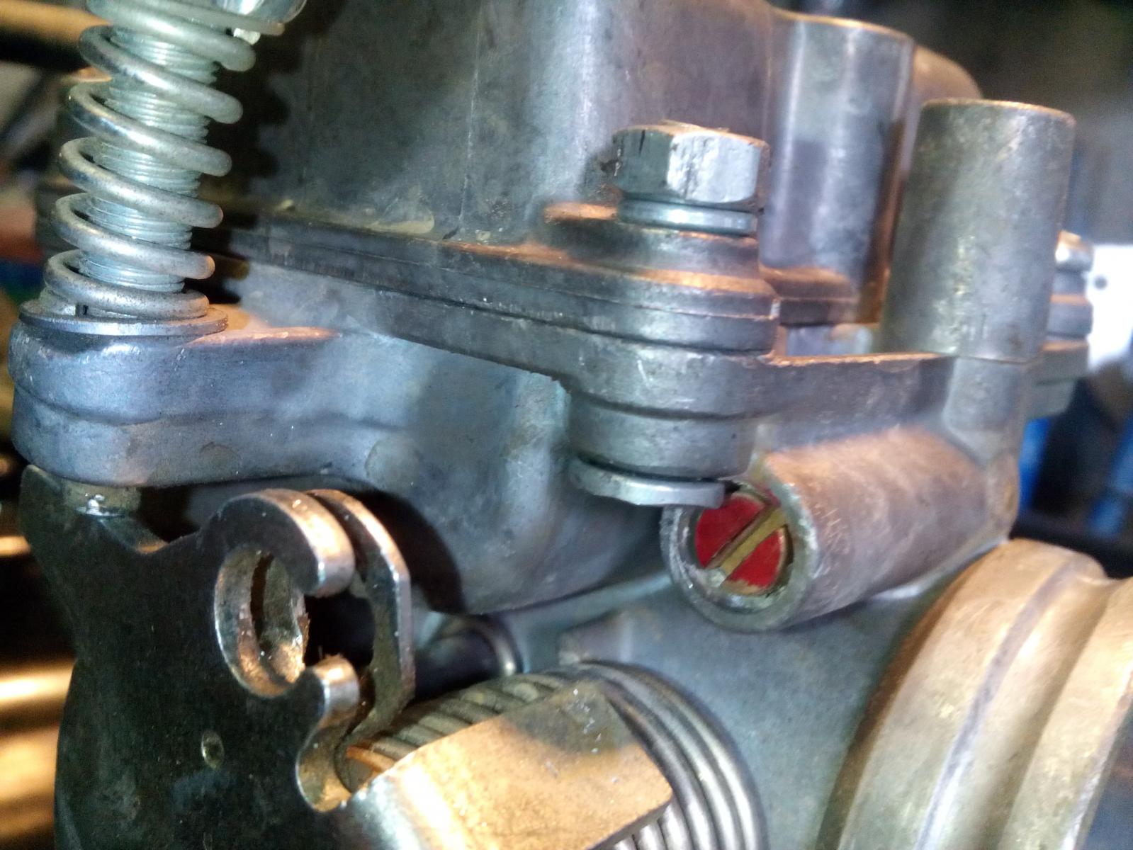

на закуску - когда разбирал карб один из болтиков выкрутился с резьбой :wacko: (в карб до этого не лазил) пришлось сделать спец болтик + гроверок+гаечка :)

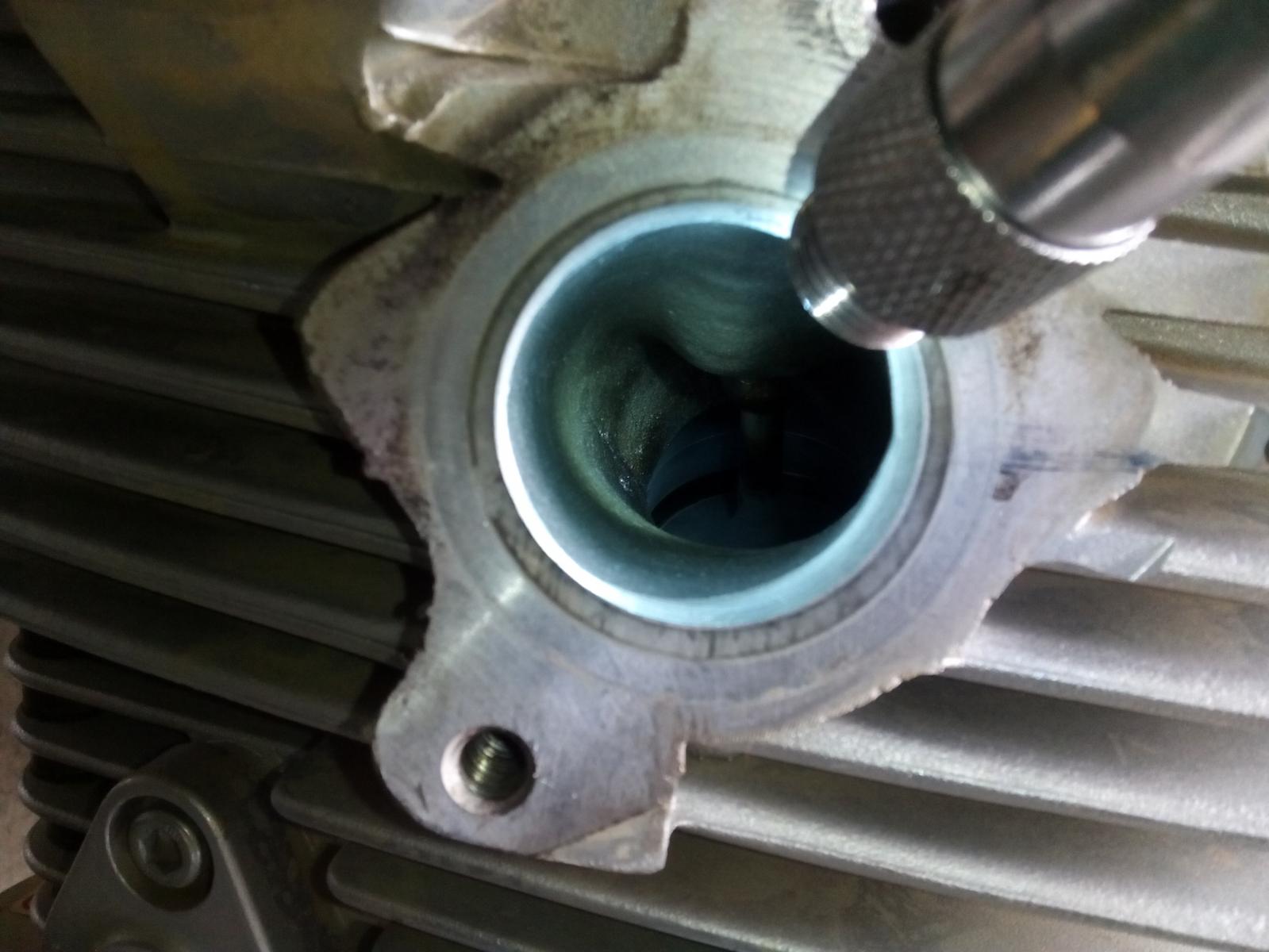

Обрати внимание на вото где впускной колектор к цилондру прикручивается. На ней виден отпечаток от уплотнительного кольца. Видна несоосность. У меня ирбис xr 250r такаеже фигня, я при установленном коллекторе этот выступ нащупывал. Оставил пока все как есть, потом доработаю.

На коллективе выпуклость влияет на работу двигателя ?

Смотри я писал с фото в теме регулировка карбюратора на 1 стр  как не стыкуется впускной патрубок колектора с цилиндром пришлось стачивать , к тому же сплющивался патрубок от воздушного фильтра к карбюратору сечение уменьшалось на 1/3 так как он не прямой  взял из стальной проволоки свил пружину и вставил во внутрь патрубка .
Трубка от пылесоса гипотетически уменьшает проходное сечение, может имеет смысл сверху одеть хомут из стали?

на выпускном фиг знает, я усебя ее сточил. Делал я как то ниссан максиму, там в выпускном патрубке был наварен похожий отлив он там для завихрения стоял перед каталиком.
Пока тоже решил нелезть бор машинкой да и выступ совсем маленький- больше грязи будет в цилинде...
Больше нет чем да=)
Нет так как сам патрубок немного расягивается. Скорее сечение даже увеличилось....
Ну и будет внитри трубки патрубок всасываться....

Так вот, тот патрубок не просто пульсирует, он ещё и разбухает когда газуешь!
По поводу патрубка - хочу снять и плотно обмотать весь нейлоновой нитью. Кто что думает насчёт такого решения? Всё таки метал засовывать внутрь или снаружи одевать черевато как по мне, протрёт резину.

Обмотал шнуром. Теперь вместо пульсаций в ширину он пульсирует в длину и от этого дрожжит карб. Вот же блин.

я когда трубку вставлял, ее обмазал эпоксидкой - на всякий случай... видать правильно сделал...
Хомут сверху поставил из жести 1 мм. Выглядит солидно, держит мертво, особенно болт на 10 ))) Вибрация карбюратора усилилась. Прокатился сегодня - все нормально, ничего не отвалилось.
