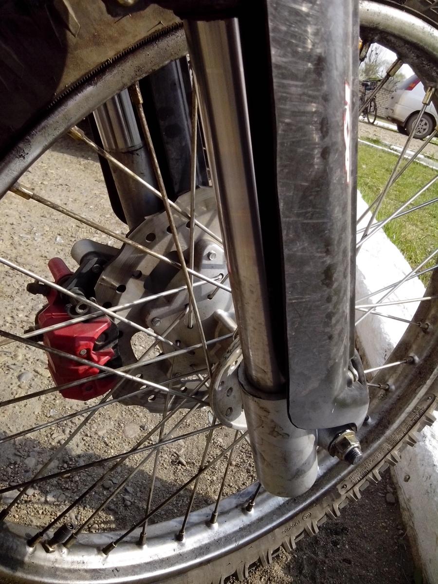

vocha Опубликовано 29 апреля, 2015 Жалоба Опубликовано 29 апреля, 2015 участникам привет.сегодня решил слить с передней вилки заводскую жижицу в итоге один болт прокручивается в теле (в вилке)второй выкрутил слил жижу в итоге закрутить не могу болт не достает до резьбы.И вилку выжимал в низ не достает прийдется болт длиннее ставить или там китайский секрет какой?ZF KY 001. Цитата
pilot1960 Опубликовано 30 апреля, 2015 Жалоба Опубликовано 30 апреля, 2015 участникам привет.сегодня решил слить с передней вилки заводскую жижицу в итоге один болт прокручивается в теле (в вилке)второй выкрутил слил жижу в итоге закрутить не могу болт не достает до резьбы.И вилку выжимал в низ не достает прийдется болт длиннее ставить или там китайский секрет какой?ZF KY 001. А ты как сливал там вроде пробки сверху откручиваешь переворачиваешь перья и сливаешь залил пробки закрутил всё я так менял. Цитата
vocha Опубликовано 30 апреля, 2015 Жалоба Опубликовано 30 апреля, 2015 А ты как сливал там вроде пробки сверху откручиваешь переворачиваешь перья и сливаешь залил пробки закрутил всё я так менял. в самом низу болты под шестигранник завтра фото выложу Цитата
andrey025 Опубликовано 30 апреля, 2015 Автор Жалоба Опубликовано 30 апреля, 2015 в самом низу болты под шестигранник завтра фото выложу Владимир, у тебя вилка с гофрами или перевернутая, как на спорт03? Цитата

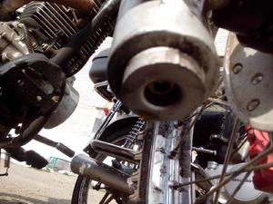

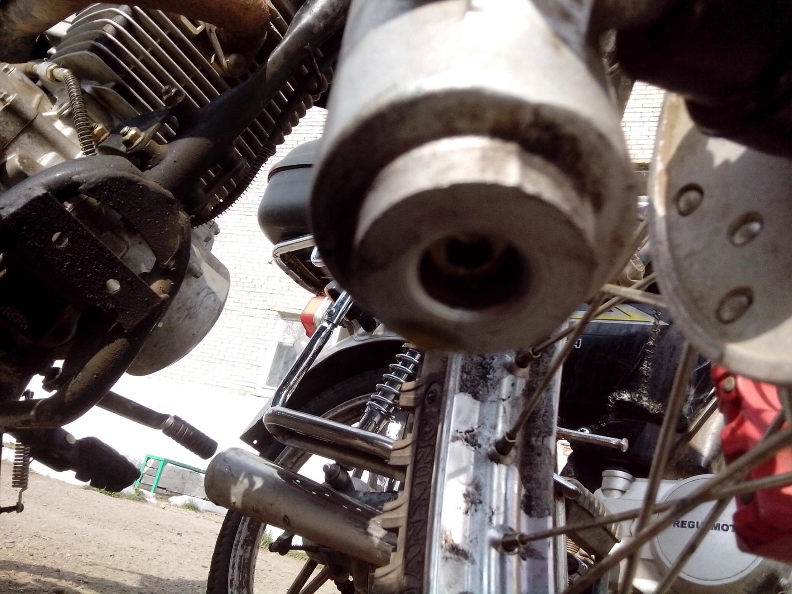

vocha Опубликовано 1 мая, 2015 Жалоба Опубликовано 1 мая, 2015 ВОТ ЧТО МОЖНО РАЗГЛЯДЕТЬ.ПОПРОБУЮ ЧУТЬ БОЛЬШИМ СВЕРЛОМ ПРОЙТИ ПО ДИАМЕТРУ ЧТОБЫ ДОСТАТЬ БОЛТ ИНАЧЕ ОН НЕ ВКРУЧИВАЕТСЯ И НЕ ВЫКРУЧИВАЕТСЯ. Цитата
vocha Опубликовано 1 мая, 2015 Жалоба Опубликовано 1 мая, 2015 МАСЛО ВЫТЕКАЕТ НА ХОДУ ЗАКИДАЛО КОЛЕСО. ДВИЖКУ .КРОСОВКИ С ШТАНАМИ. Цитата

andrey025 Опубликовано 1 мая, 2015 Автор Жалоба Опубликовано 1 мая, 2015 Владимир, ты лучше не торопись. В этой вилке нет болта для слива снизу, сливать масло надо через верхние пробки. Ты по ходу какие-то потроха открутил. Посоветовал бы снять перья по одному и посмотреть что там откручено. Ребята уже разбирали вилки полностью, подскажут. 1 Цитата
ЖEkonik Опубликовано 1 мая, 2015 Жалоба Опубликовано 1 мая, 2015 ВОТ ЧТО МОЖНО РАЗГЛЯДЕТЬ.ПОПРОБУЮ ЧУТЬ БОЛЬШИМ СВЕРЛОМ ПРОЙТИ ПО ДИАМЕТРУ ЧТОБЫ ДОСТАТЬ БОЛТ ИНАЧЕ ОН НЕ ВКРУЧИВАЕТСЯ И НЕ ВЫКРУЧИВАЕТСЯ. IMG_20150501_165251.jpgIMG_20150501_165330.jpgIMG_20150501_165415.jpg Снизу болтик притягивает рабочий цилиндр к перу вилки. я тоже говорил что откручивать его нет смысла никакого. Ну если уж он откручен, то на место ставить его придётся затруднительно тем,что сам цилиндр имеет посадочный выступ который должен совпасть с пазом. Сделано это для того,чтобы вкрутив болт с шайбочкой можно было как следует прижать его, а иначе никак не затянуть - находясь ВНЕ ПАЗА, ЦИЛИНДР МОЖЕТ ПРОКРУЧИВАТЬСЯ. Если всё же взять и начать затяжку болтом в наглую, то посадочный выступ рабочего цилиндра повредит посадочное место,но плотно так и не встанет из-за образовавшихся заусенец. Короче - разбирай опять амортик полностью и перевернув его посмотри в отверстие внимательно. Если там замялся паз, выправи маленьким напильником. Затем возьми болтик по длиннее и вкрутив в цилиндр отцентруй его с пазом. Потом проверь плотность посадки и затяни родным болтом с родной шайбочкой. Цитата
