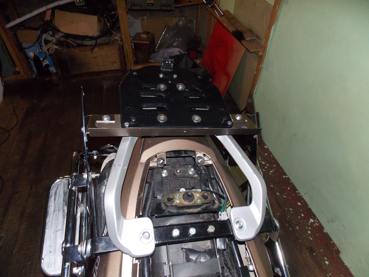

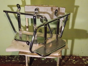

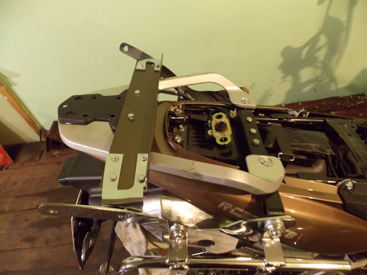

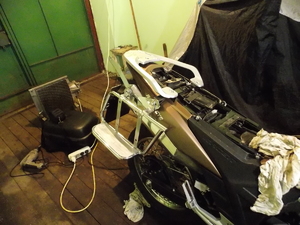

Gorizont Опубликовано 10 мая, 2017 Жалоба Опубликовано 10 мая, 2017 27 минут назад, Олег*** сказал: Итак, начался третий сезон на рэйсере. Олег можно фото поближе, как сделаны боковины под багаж!? И амортизатор установлен родной или заменён на аналог? если аналог, то с какого мота? Мой амортизатор похоже здох, не чувствуется его отрабатывания, постоянно пробивает на волнистой степной накатке. Цитата
Олег*** Опубликовано 10 мая, 2017 Жалоба Опубликовано 10 мая, 2017 Амортизатор заказывал здесь Мототехника, велосипеды и запчасти Racer. Запчасти. Цитата

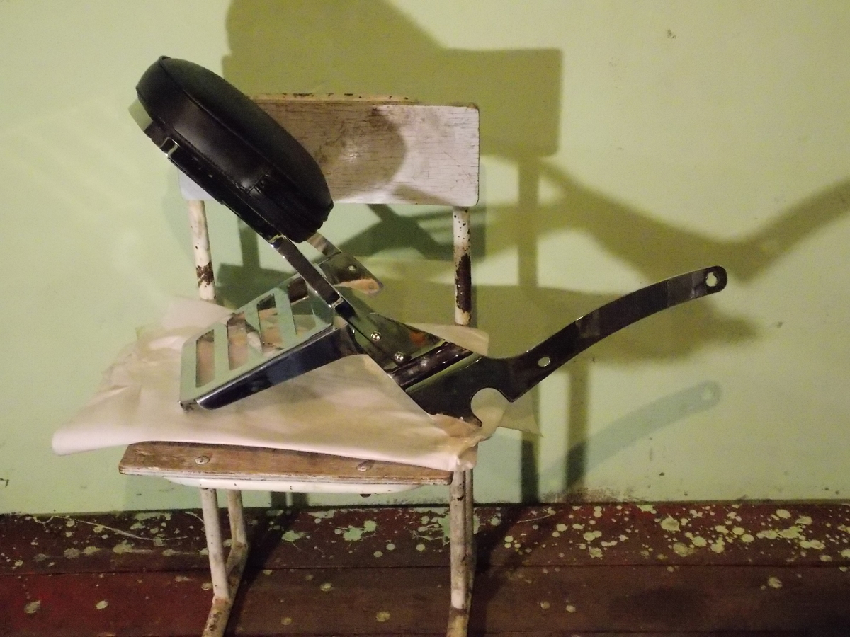

Олег*** Опубликовано 10 мая, 2017 Жалоба Опубликовано 10 мая, 2017 2 часа назад, alekseyant сказал: А кронштейны под боковины самодельные или заказывали, да и сами боковины где брали, если не секрет?!... на рынке в Сокольниках. Еще использовал спинку от чеппера 1 Цитата
