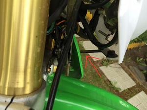

DanilaMas Опубликовано 6 июля, 2015 Жалоба Опубликовано 6 июля, 2015 После падения заменил пластиковый кожух фары, но не понял куда крепиться указанная на картинке деталь. Поднял отдельно с отколотыми кусками пластика, куда и прикрепил к новой. А вот это черный кронштейн не пойму куда. Подскажите пожалуйста!
ЖEkonik Опубликовано 6 июля, 2015 Жалоба Опубликовано 6 июля, 2015 После падения заменил пластиковый кожух фары, но не понял куда крепиться указанная на картинке деталь. Поднял отдельно с отколотыми кусками пластика, куда и прикрепил к новой. А вот это черный кронштейн не пойму куда. Подскажите пожалуйста! На фото у тебя, бибикалка прикручена к нижней траверсе. Вот в этом месте должна стоять (Г) образная пластинка к которой и прикручивается нижняя часть щитка через кронштейн указанный стрелочкой.
