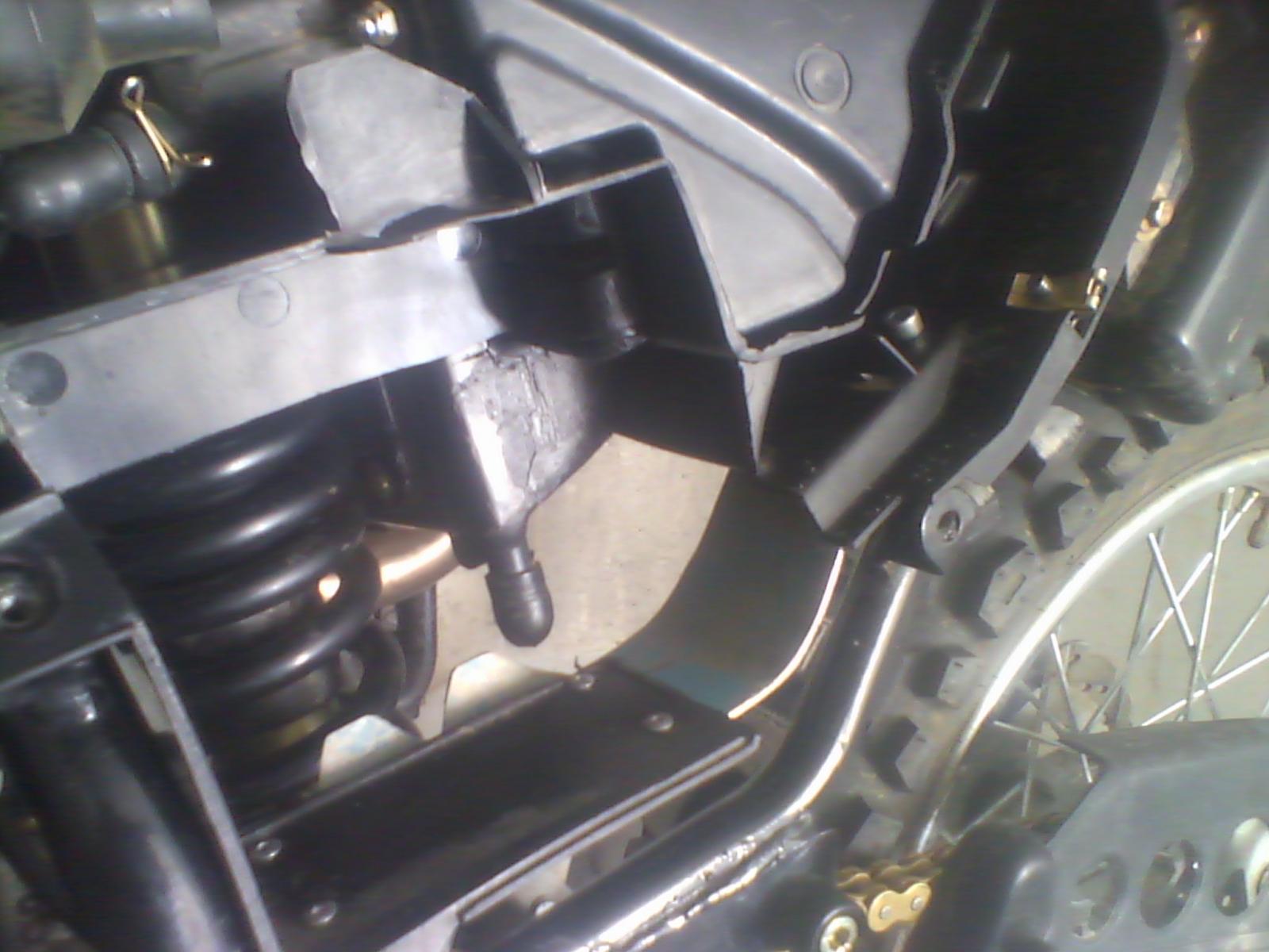

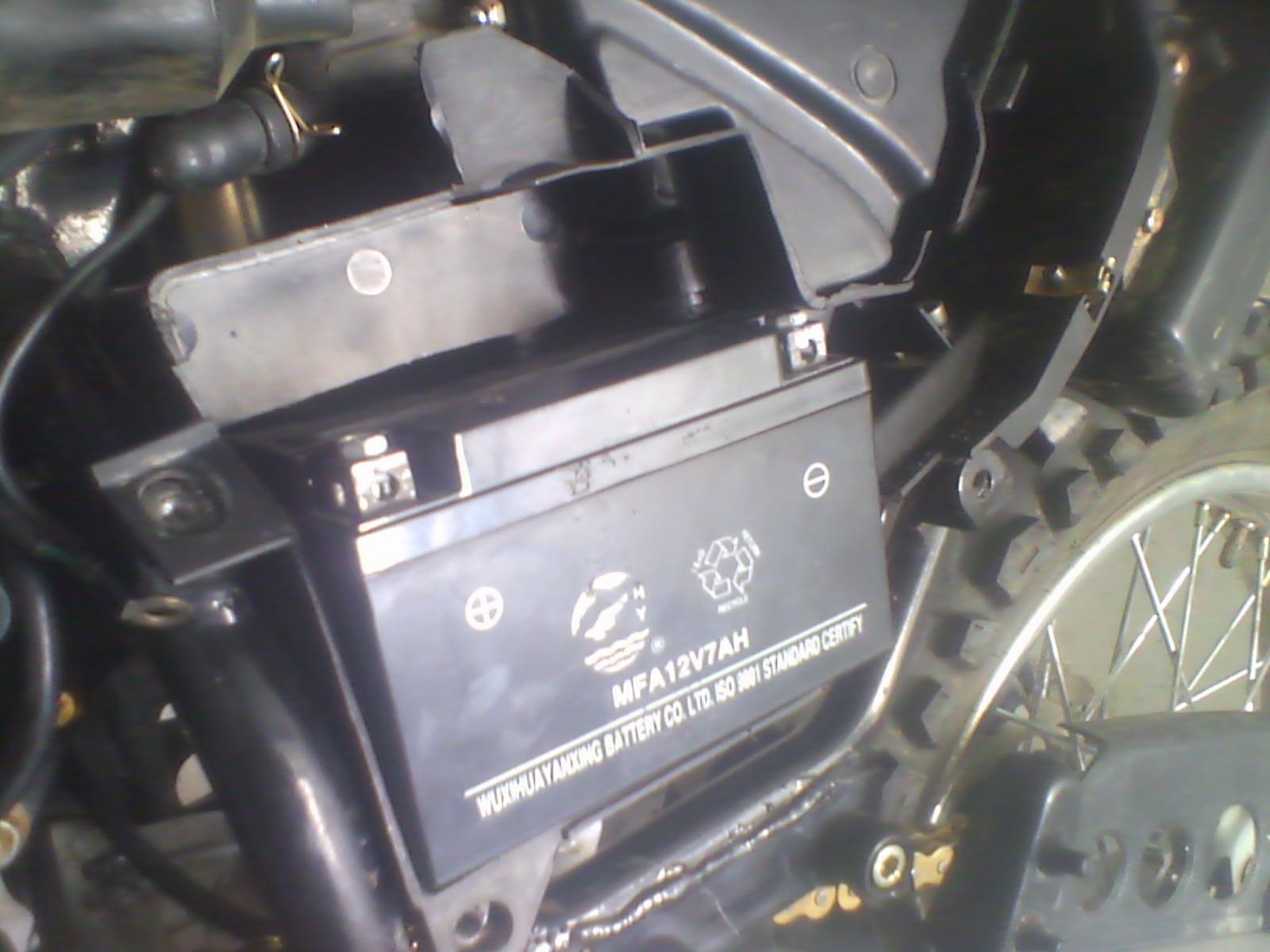

ЖEkonik Опубликовано 23 февраля, 2015 Автор Жалоба Поделиться Опубликовано 23 февраля, 2015 Я не думаю что АКБ не исправна. На Альфе он работает нормально. А на счёт продолжительности,есть такое опасение. Потому и существует ограничение по работе стартера в 12 секунд. Хотелось бы иметь батарейку ёмкостью по больше,потому как случаи разные бывают в жизни и иметь батарейку "впритык" ,как-то фигово. Вот ту же Альфу с утра запускаю с кикстартера и в течении дня об этой дрыгалке даже не вспоминаю. Вобщим, сказано - сделано : я переделал коробку под аккумулятор 7Ач и срезал выступ на корпусе воздушного фильтра чтобы моя "переделка" влезла. Теперь можно спокойно забыть про кикстартер B) 4 Цитата Ссылка на комментарий Поделиться на другие сайты Поделиться

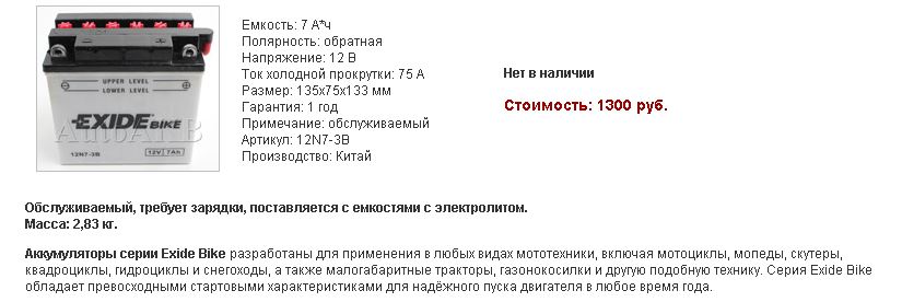

andrey025 Опубликовано 24 февраля, 2015 Жалоба Поделиться Опубликовано 24 февраля, 2015 Зарядное ОК ! 12N7-3B, это трёхамперный А разве не 7 Ач ? Цитата Ссылка на комментарий Поделиться на другие сайты Поделиться
Rouder Опубликовано 24 февраля, 2015 Жалоба Поделиться Опубликовано 24 февраля, 2015 надо поискать описание в инете,щас глянем! Пишут,7 амперчасов! Примерно похож на мой! Цитата Ссылка на комментарий Поделиться на другие сайты Поделиться
ЖEkonik Опубликовано 24 февраля, 2015 Автор Жалоба Поделиться Опубликовано 24 февраля, 2015 надо поискать описание в инете,щас глянем! Пишут,7 амперчасов! Примерно похож на мой! Точно,точно - 7Ач. Там цифра 3 обозначает что унего пусковой 30 Цитата Ссылка на комментарий Поделиться на другие сайты Поделиться
kiramk4 Опубликовано 24 февраля, 2015 Жалоба Поделиться Опубликовано 24 февраля, 2015 Точно,точно - 7Ач. Там цифра 3 обозначает что унего пусковой 30 дружище? то есть наш стоковым аккум на 7 ачей? Цитата Ссылка на комментарий Поделиться на другие сайты Поделиться
Grodekov Опубликовано 24 февраля, 2015 Жалоба Поделиться Опубликовано 24 февраля, 2015 Да. Гуглится как 7 Ач. Цитата Ссылка на комментарий Поделиться на другие сайты Поделиться
