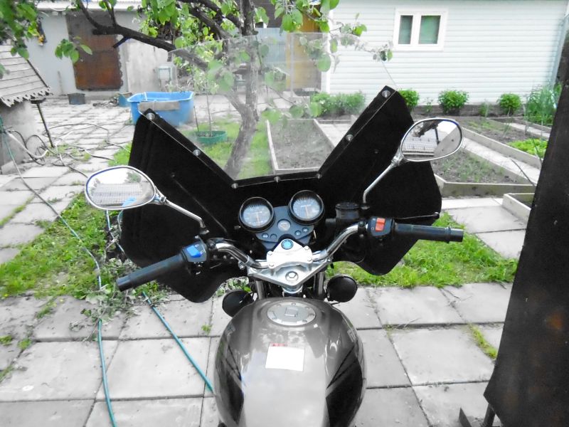

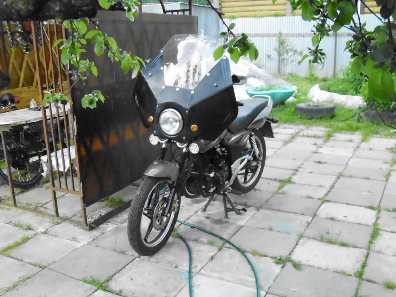

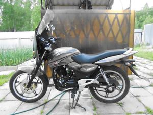

Малость подшаманил свой мот. Поставил аморты от Минска на 300 мм (родные побольше, около 320 мм), вроде стал мягче ход (во мне 120 кило) . Прикрутил щиток от Урала. Меньше стало задувать под куртку и в рукава. Противотуманки диодные - в лесу ночью класс!
Щиток необходимо обклеивать понизу листовой резиной или ещё чем - малость гремит. Родное крепление подходит всё, кроме тяг. Согнул из 8 мм шпилек (39 руб).
Зацените шЭдЭвр:
