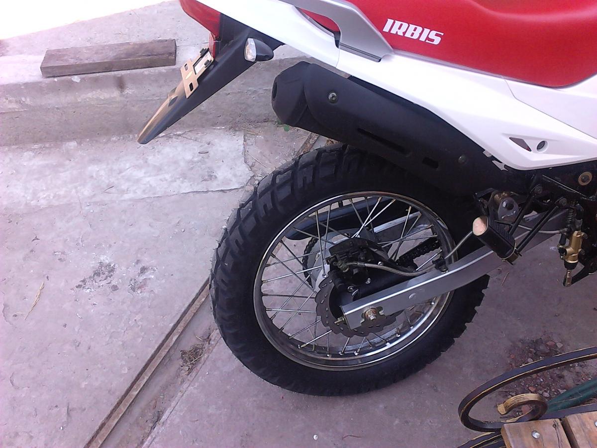

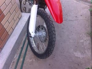

Для тех кому интересно владею моциком два месяца пробег 400 км звуки теже что описывались выше я не обращаю внимания не за те деньги куплено опкаткой не занимаюсь ездию как ездию с женой 120 по китайспидометру один стрелку положил но спидометр врёт но самое главное приколхозил кофр сделал сам кронштейн на штатные места ручек для пассажира
а также заменил резину

Для тех кому интересно владею моциком два месяца пробег 400 км звуки теже что описывались выше я не обращаю внимания не за те деньги куплено опкаткой не занимаюсь ездию как ездию с женой 120 по китайспидометру один стрелку положил но спидометр врёт но самое главное приколхозил кофр сделал сам кронштейн на штатные места ручек для пассажираattachicon.gifФоÑо0099.jpg а также заменил резину
Привет.
Есть чертеж подставки для кофра? Ну или сфотографируй по подробней саму площадку.
Под какой кофр ее делал?
Тоже хочу поменять резину. Какая у тебя стоит? почем и где брал?
Привет те те эровци отписываюсь по вашей прозьбе резину поставил корея так написано на балконе full bore rt sport перед 90.90.21 зад 110.100.18 кстати перед установлен правильно в соответствии всех указателей на балконе и рекомендаций знающих людей теперь на счёт кофра был куплен кофр на бум в комплекте идёт подставка как я делал я открутил ручки пассажира выточил пластины из железа 5мм просверлил дырки под родные болты потом взял пруток на 10 и изогнул по форме подставки которая идёт с кофром потом прикрутил пластины на место ручек и изогнутое изделие прихватил сваркой аккуратно результат я думаю пойдёт и ещё спидометр врёт на 30 км ушёл по нему 130 а GPS показывал 100 так что производитель заевил скорость честно а то что там на спидометре все туфта

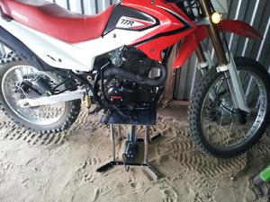

Может кому интересна конструкция багажника:
Труба диаметр 25 мм, стенка 2,5 мм, материал - нержавейка, сварка в аргоновой среде, внутри труба 14 мм , стенка 2 мм.
Опоры, из листа 10 мм, сварены двусторонним швом и зачищены болгаркой со спецнасадкой, переход из листа нержавейки 14мм.
И большое спасибо за хорошую оценку мне самому тоже понравилось :D
post-12204-0-58626000-1398699570_thumb.jpgpost-12204-0-27494500-1398699580_thumb.jpgpost-12204-0-10623600-1398699591_thumb.jpgpost-12204-0-74623500-1398699599_thumb.jpgpost-12204-0-04821700-1398699606_thumb.jpgpost-12204-0-16376400-1398699611_thumb.jpgpost-12204-0-38430800-1398699617_thumb.jpg
Конструкция подъемника был использован опыт форумчан
post-12204-0-57638900-1398700117_thumb.jpgpost-12204-0-58819600-1398700128_thumb.jpgpost-12204-0-91196900-1398700136_thumb.jpgpost-12204-0-56375000-1398700144_thumb.jpg
Усиление защиты рук и усиление заднего крыла
post-12204-0-91857000-1398700573_thumb.jpgpost-12204-0-02408500-1398700568_thumb.jpgpost-12204-0-89784500-1398700559_thumb.jpgpost-12204-0-21801500-1398700552_thumb.jpgpost-12204-0-68125500-1398700547_thumb.jpgpost-12204-0-05145400-1398700540_thumb.jpg
Ради хохмы: мой вариант подъемника. Гаражно-колхозный.
Потребуется, полуубитый найденный не пойми где ромбический домкрат, доска, пенёк ;) Извращение, но когда надо вот прям щаз - то вполне работает. И даже без пенька можно извратиться.
А то в одного поднять мот на пенёк без домкрата я не могу, дури не хватает.
