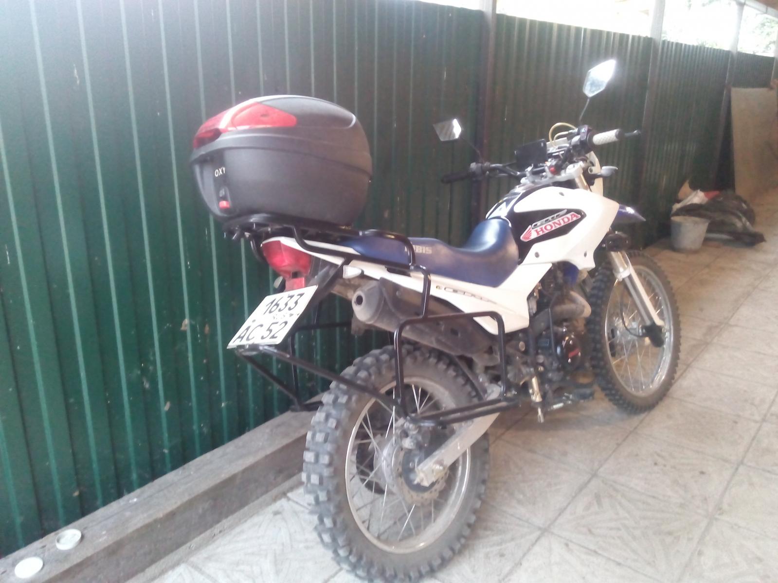

Замутил себе  вот так. Сварено все из профиля 15х15 за три года полет нормальный. Сори за фото я немного в этом деле криворукий
