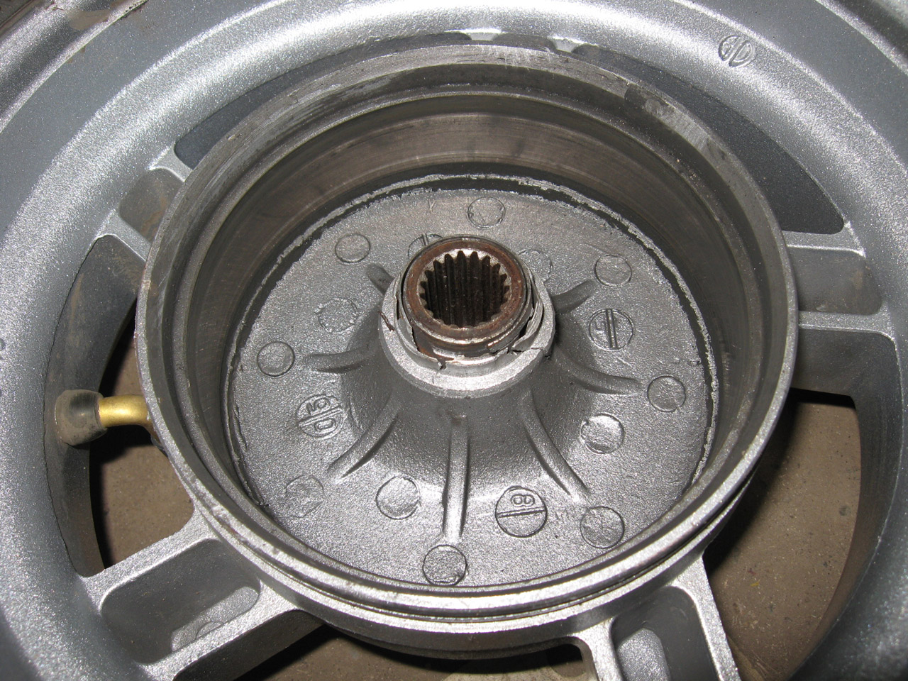

Drakken Опубликовано 15 июня, 2008 Жалоба Опубликовано 15 июня, 2008 Где-то я уже писал про это, но повторюсь: До покупки Веспы ездил на Бивисе, порой езжу и сейчас , продавать передумал - задорого не продашь , а денег вложил. В итоге получился любопытный экземпляр. Заднее колесо на 9000 приказало долго жить . Расшаталась втулка зацепления. Ремонтопригодно. Отремонтировал . Лежит теперь в запасе. Вместо родного поставил 130х70х12. Все хорошо. Тормозные колодки - подходят от всех 150 кубовых , у кого задние барабанные. Передние подходят от многих полтосов. Вообще , если вдуматься , проблем с запчастями нет вовсе. Китайцы , не особенно фантазируя, передрали ограниченное количество моделей и существенно упростили нашу жизнь, унифицировав запчасти. Лучший производитель запчастей - "НОРИНКО" - по качеству на уровне японских и порой даже покруче. а по цене выходит втрое дешевле, если покупать с умом. Подножку центральную выкинул сразу и проблем с бордюрами стало заметно меньше. Что бы как-то защитить картер , просто подклеил снизу на элементарный герметик кусок пожарного рукава в три слоя. получилось удивительно прочно и хорошо амортизирует. Задний амортизатор поставил от родного "Восхода", чуть помудрив с креплением - очень впечатляющий результат. Амортизатор прошел уже 7000 и истерлась только пластаммовая рубашка. Передние амортизаторы очень просто ремонтируются. Сальники 40х30х10 или 2 40х30х5 или как в моем случае 40х30х7 + обжимное кольцо. В номенклатуре резинотехнических изделий есть , Продаются свободно. Вилочное масло . Ах, да. На 10 000 спидометр перестал правильно работать. Дело в колесе. Износилось посадочное место для пластины привода. Решается напайкой на пластину дополнительных элементов. Скутер по устройству прост и при грамотной эксплуатации вполне надежен. К двигателю претензий нет. (тьфу-тьфу). Правда, итальянец - зело крутая вещь. Но, положим, на арьерных покатушках итальянца бить жалко, а Бивис - вполне молодец да и пластик - это вам не жесть , как на Веспе ( конечно, металлический обвес - это круто , но .....) Так что , будучи убежденным самокатчиком , я теперь смотрю с вожделением на Скарабея , но милого Бивиса не продам. Цитата

банзай Опубликовано 17 июня, 2008 Жалоба Опубликовано 17 июня, 2008 Вместо родного поставил 130х70х12. Все хорошо. Огласите пожалуйста от какого скутера оно. Если есть сцылка или фото, добавте сюда пожалуйста. Цитата
AKela Опубликовано 17 июня, 2008 Жалоба Опубликовано 17 июня, 2008 если не ошибаюсь у Бивиса заднее колесо 130-90-10 Цитата
