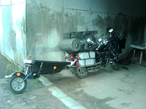

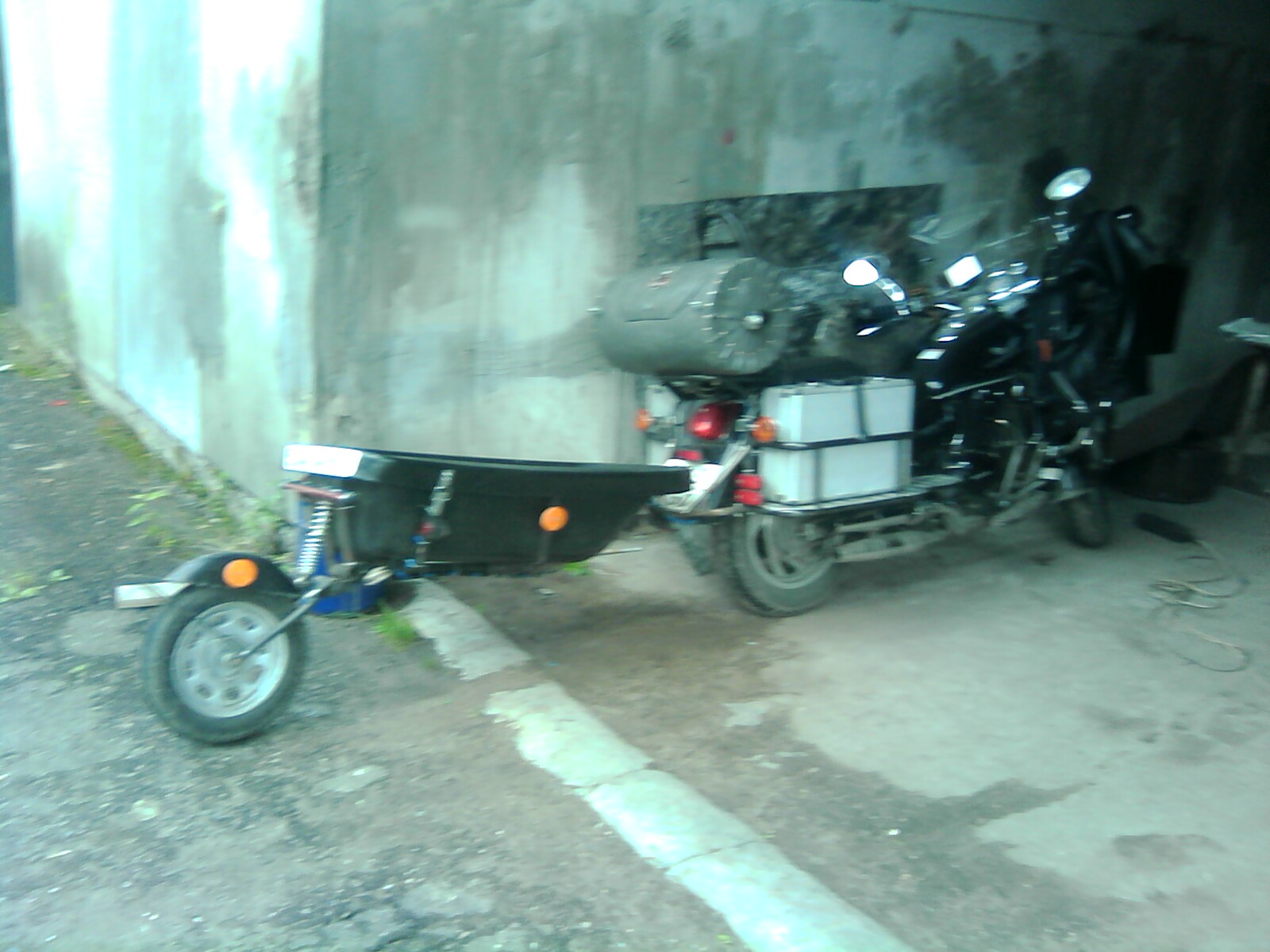

krotbegemot Опубликовано 6 июля, 2015 Жалоба Опубликовано 6 июля, 2015 Ребят если кому надо могу сварганить для кузова формы пока есть материал пнд не трескается но тока чёрный синий и зеленый Цитата

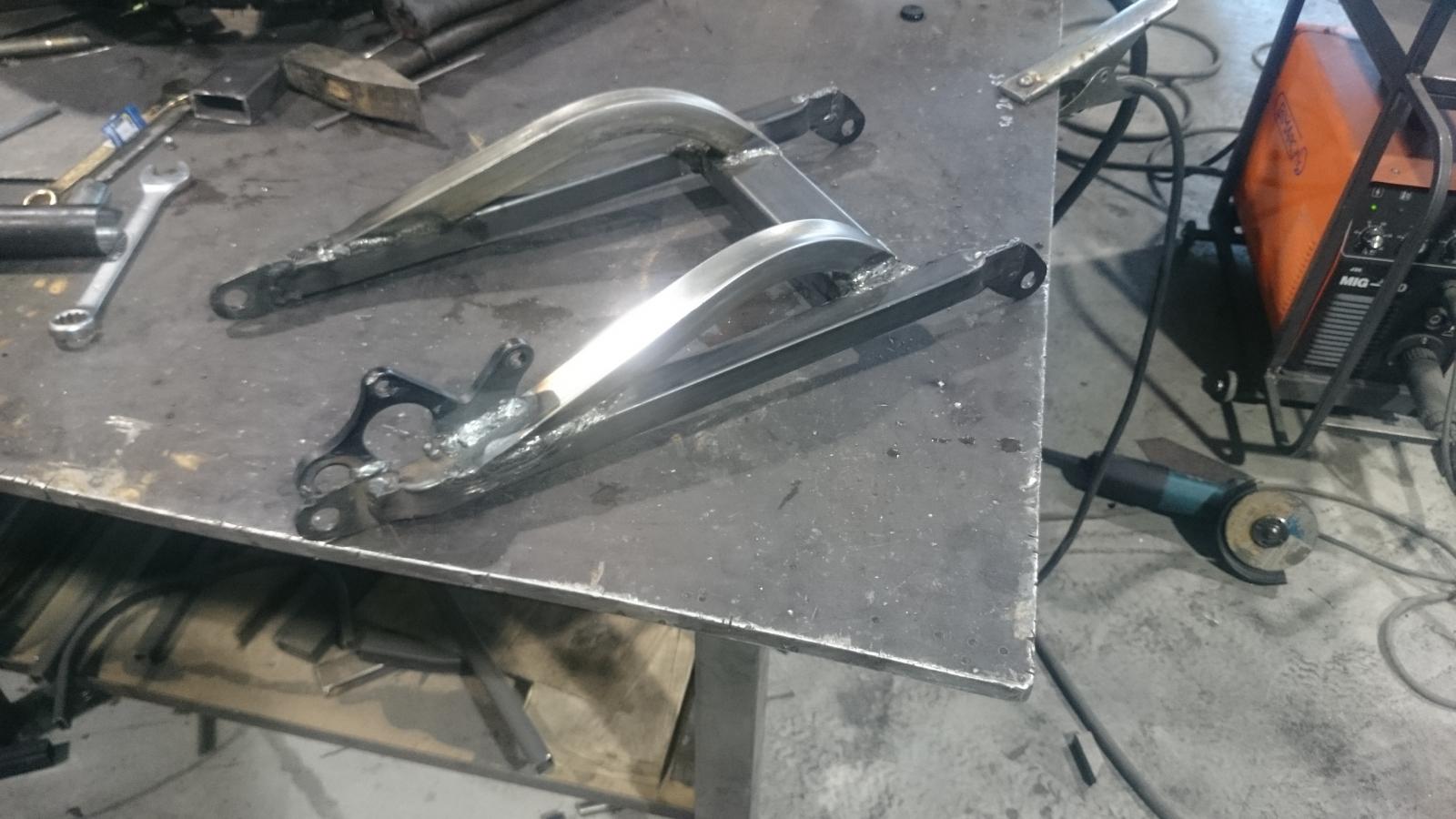

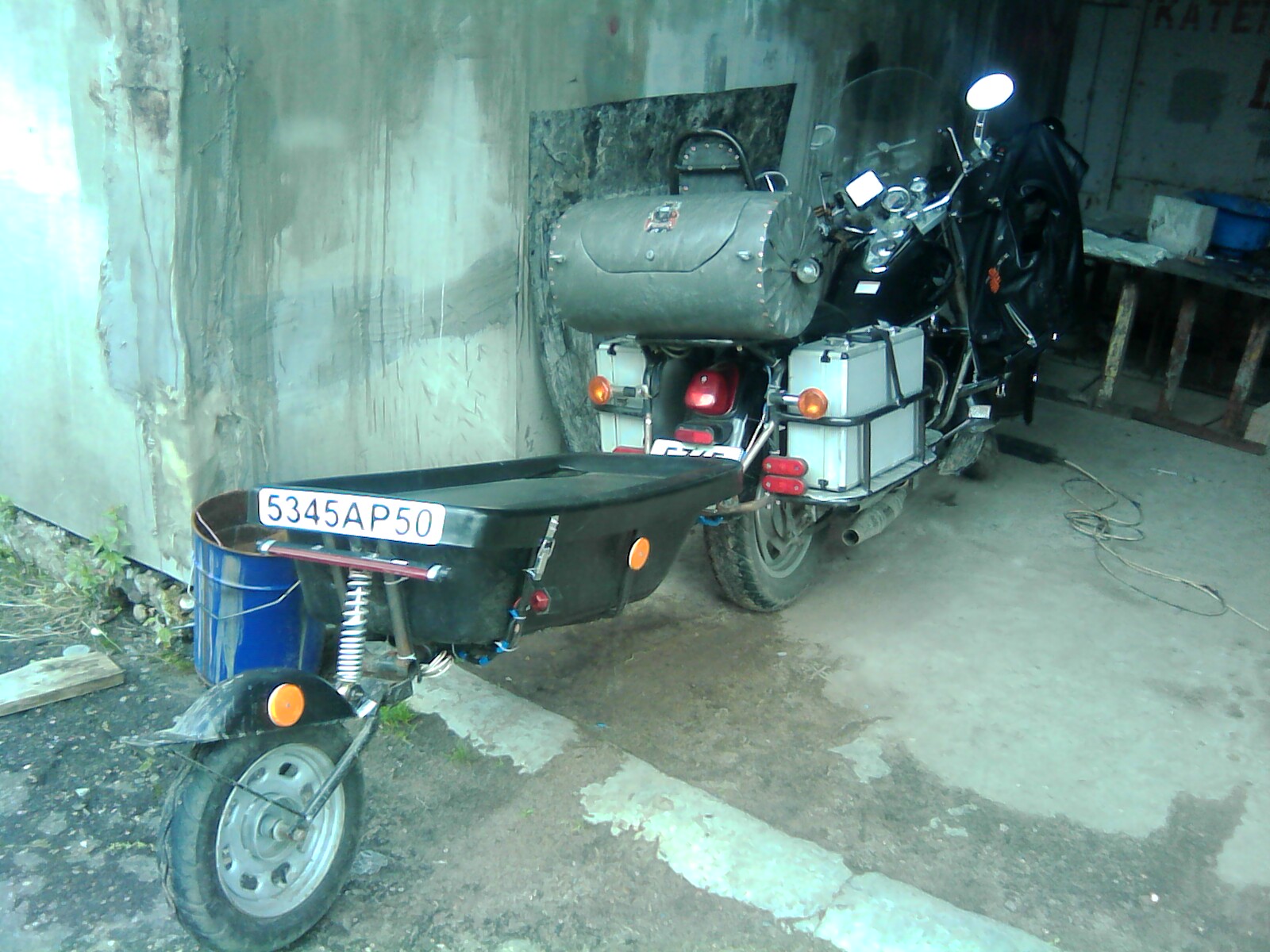

bord-51 Опубликовано 7 июля, 2015 Жалоба Опубликовано 7 июля, 2015 В одноколейных прицепах такого типа, меня напрягает только один момент: неподрессоренная масса заднего колеса становится просто гигантской. Задний амортизатор конечно частично отрабатывает колебания, но по хорошему надо вилку на переднее колесо со стороны прицепа делать с качалкой и своим амортизатором. Но тут мы потеряем жёсткость конструкции. Цитата
Gromozeka Опубликовано 7 июля, 2015 Жалоба Опубликовано 7 июля, 2015 <но по хорошему надо вилку на переднее колесо со стороны прицепа делать с качалкой и своим амортизатором. Но тут мы потеряем жёсткость конструкции> или крепить к раме,что правильнее Цитата
krotbegemot Опубликовано 7 июля, 2015 Жалоба Опубликовано 7 июля, 2015 Насчёт массы незнаю но крепить лучше к маятнику крутящий меньше Цитата

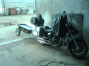

krotbegemot Опубликовано 10 июля, 2015 Жалоба Опубликовано 10 июля, 2015 Осталось какие нибудь поворотники присобачить и подкрасить Цитата

Bastard Опубликовано 7 августа, 2015 Жалоба Опубликовано 7 августа, 2015 Вот такой вот видел вживую. Чел с Чехословакии на старой Яве пилил по России с таким вот "чемоданом". В Влг с ним познакомились. Вообще оч. удобная вещь, ямы на наших дорогах отрабатывает идеально (ехал сзади, видел) А вот тут немного про тур. оборудование для мотоцикла, немного даже с чертежами http://mototraveller.ru/2011/08/%D1%82%D1%83%D1%80%D0%B8%D1%81%D1%82%D1%81%D0%BA%D0%BE%D0%B5-%D0%BE%D0%B1%D0%BE%D1%80%D1%83%D0%B4%D0%BE%D0%B2%D0%B0%D0%BD%D0%B8%D0%B5-%D0%BC%D0%BE%D1%82%D0%BE%D1%86%D0%B8%D0%BA%D0%BB%D0%B0/ Цитата

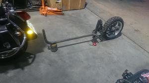

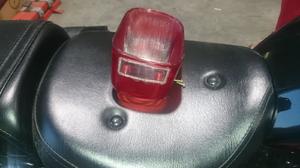

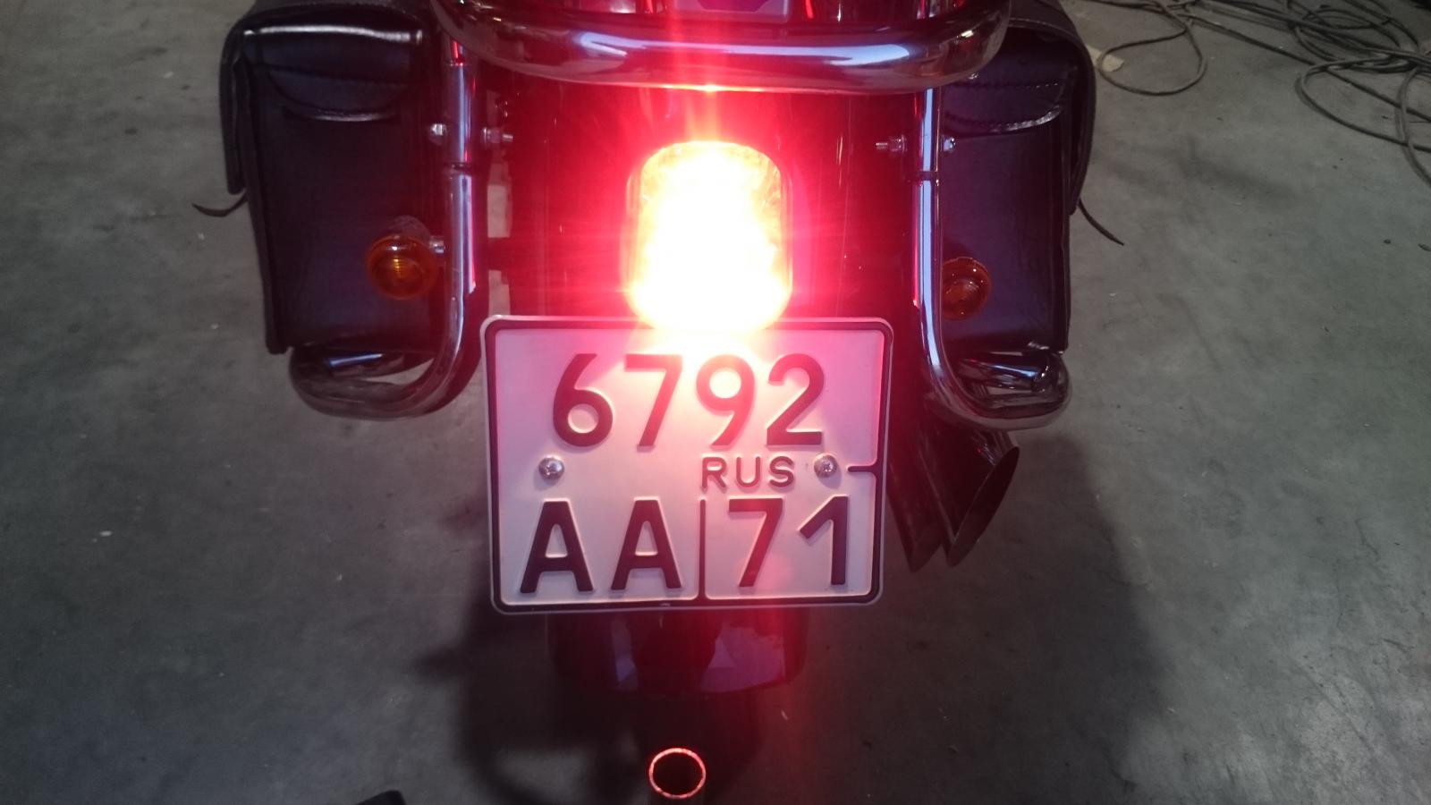

Gromozeka Опубликовано 8 августа, 2015 Жалоба Опубликовано 8 августа, 2015 И по телефону с инспектором консультировался. Пофигу сколько колёс у прицепа, хоть на лыжах путь будет. Но прицеп есть прицеп. И на учёт ставить всё равно надо Всем привет ,оч полезная инфа ,но надо всё-ж попробовать приехать с ним ГАИ,чтоб посмеялись и послали на "сертификацию",а пока от гайцов и мотобата притензий нет ,делаю прицепчик на Гарпушу,,для лучшего обзора номера пришлось его перенести выше и переделать фонарь вот что получилось.Вот ещё что заметил,что на РАУ-40 ось кручения не в горизонте ,а под углом,что уменьшает нагрузку на поворотный узел.Пока так Цитата
Gromozeka Опубликовано 8 августа, 2015 Жалоба Опубликовано 8 августа, 2015 Кстати этот будет с тормозом для стабилизации на скорости Цитата
