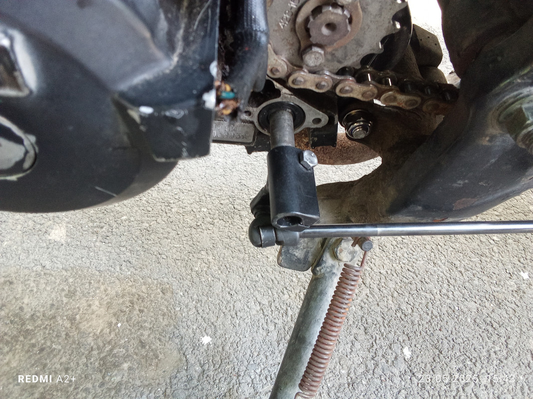

Летучий Голландец Опубликовано 22 мая Жалоба Опубликовано 22 мая 48 минут назад, Павел 2206 сказал: А купить самую дешманскую лапку, отрезать оттуда шлицевую и при варить рычаг со старой не судьба? Судьба, вчера уже поздно было, рынок закрылся, завтра утром сменюсь и сразу пойду за лапкой. 1 Цитата
Serega_80 Опубликовано 22 мая Жалоба Опубликовано 22 мая В 21.05.2025 в 16:38, Летучий Голландец сказал: Мот практически собрал, но столкнулся с мелким затыком! Развалена тяга механизма переключения передач... Как говорил Михаил Жванецкий : А у нас с собой было! -Нормально, Григорий? -Отлично, Константин! Я это к тому, что у меня в гараже валялись два негожих аммортизатора от хадней двери хетчбека, из них я тягу и смастерил! Но, сцуко, этим дело не кончилось! Оказались слизаны шлицы на той хрени, которая одевается на вал! Жалкие попытки типа че то подложить или сильнее затянуть к успеху не привели... Послезавтра пойду в магазин искать эту хрень! Что то мне подсказывает, что эти концы на тяге долго не протянут. Какой диаметр шарика? 1 Цитата
Летучий Голландец Опубликовано 22 мая Жалоба Опубликовано 22 мая 32 минуты назад, Serega_80 сказал: Что то мне подсказывает, что эти концы на тяге долго не протянут. Какой диаметр шарика? Диаметр завтра скажу. Возможно долго и не проходят, но пока пойдет, всё равно амортизаторы без дела лежали. Цитата
Павел 2206 Опубликовано 22 мая Жалоба Опубликовано 22 мая 59 минут назад, Serega_80 сказал: Что то мне подсказывает, что эти концы на тяге долго не протянут. Какой диаметр шарика? Ошибаешься, на моей бывшей четвëртый год работают 2 Цитата

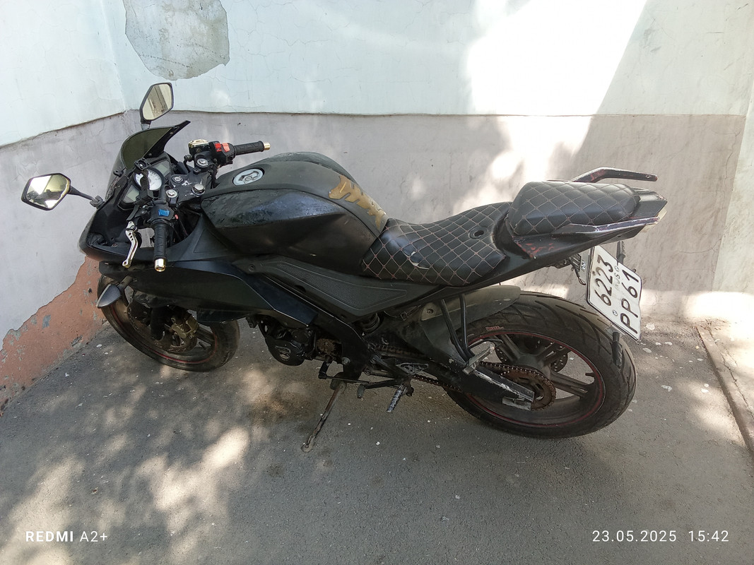

Летучий Голландец Опубликовано 23 мая Жалоба Опубликовано 23 мая Все, парни, я на ходу! Купил сегодня лапку переключения передач, переварил шлицевую часть Работает сцуко!) Сложно поймать нейтраль, просто не привык еще... Во вторник двину в командировку на неделю, наберу наждачки,, растворителя, пару баллончиков краски, эпоксидки, стеклоткани и через неделю мопед будет не узнать! 3 Цитата
Летучий Голландец Опубликовано 23 мая Жалоба Опубликовано 23 мая Кстати, Серёга, диаметр шарика на шаровом соединении 9.5мм. Видел в нете, что тяги продаются отдельно, но блин, как они фиксируются на соединении так и не выкупил!((( Одна часть у меня была сбита, держалась на хомуте, а вторую при разборке я просто распилил болгаркой. 1 Цитата
Serega_80 Опубликовано 23 мая Жалоба Опубликовано 23 мая 5 часов назад, Летучий Голландец сказал: Кстати, Серёга, диаметр шарика на шаровом соединении 9.5мм. Большой, поменьше на дворниках Урала, там они вековые. 1 Цитата
Летучий Голландец Опубликовано 6 июня Жалоба Опубликовано 6 июня https://postimg.cc/gn5Y0P7x Мопед потихоньку приобретает вид. Жаль краски (полтора баллончика) не хватило. Хотел поменять трос сцепления, но в наличии в магазинах не нашел такого короткого - 770мм по боудену, самый короткий, который видел 900мм, нужно в интернете искать. Когда готовился красить пластик, к стыду своему не смог снять морду! Снял зеркала, выкрутил 4 винта по низу, открутил снизу центральный винт, крепящий морду к кронштейну. Что то ещё держит в верхней части, лазил, смотрел со всех сторон, но что держит и где эти чёртовы винты находятся так и не нашел... Пришлось красить не снимая! 3 Цитата
