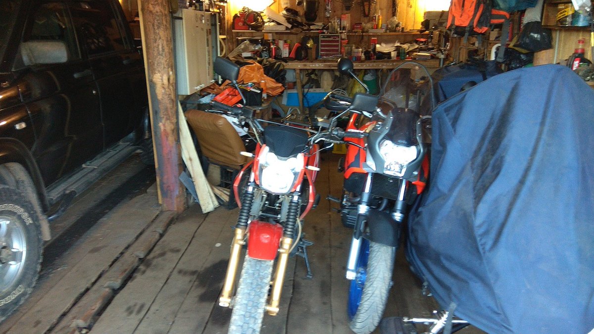

Здрямс. Перегнал Racer в общий гараж. Для фото расчехлил обоих, а так они под чехлами ночуют.
Тесновато в гараже стало, но терпимо :D ... Пока на Форике на работу катаюсь, обкатываю потихоньку.
