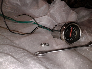

mazepa2000 Опубликовано 2 ноября, 2015 Жалоба Поделиться Опубликовано 2 ноября, 2015 Торчат 3провода,черный(похоже масса),желтый и зеленый,какой куда(питание и импульс)? Цитата Ссылка на комментарий Поделиться на другие сайты Поделиться

mazepa2000 Опубликовано 2 ноября, 2015 Автор Жалоба Поделиться Опубликовано 2 ноября, 2015 Спасибо. Схема есть,но там до разъёма таха только цвет,в они в жгуте и на тахе разные. Цитата Ссылка на комментарий Поделиться на другие сайты Поделиться

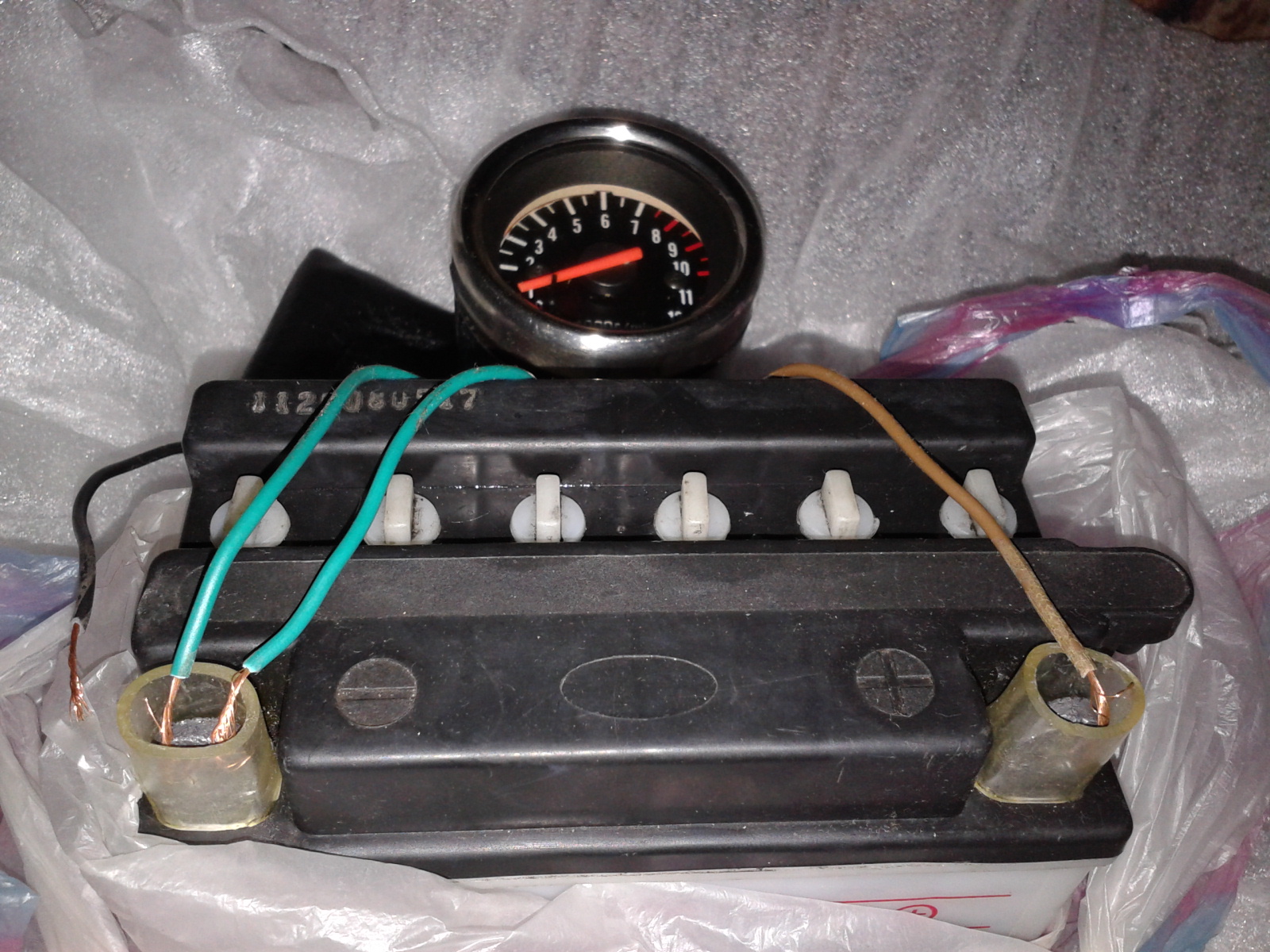

СлаваUA Опубликовано 9 ноября, 2015 Жалоба Поделиться Опубликовано 9 ноября, 2015 Сложно понять китайскую логику.Черный,он даже в племени туземцев масса или минус....Есть многое на свете, друг Горацио... (с) :)А как вам такое, например, безобразие? Это мой старый, родной тахометр. Цитата Ссылка на комментарий Поделиться на другие сайты Поделиться
mazepa2000 Опубликовано 9 ноября, 2015 Автор Жалоба Поделиться Опубликовано 9 ноября, 2015 Да пипец,могли бы вообще одни цветом все сделать......А что проводов то столько? два на лампочку? Что с ним случилось? Цитата Ссылка на комментарий Поделиться на другие сайты Поделиться
СлаваUA Опубликовано 9 ноября, 2015 Жалоба Поделиться Опубликовано 9 ноября, 2015 Как видите, зеленый провод (один из двух) - это таки масса. Коричневый - плюс, на подсветку. Второй зеленый (-) и черный (+) - это питание, насколько я понимаю. А полосатый (черно-желтый) идет от счетчика импульсов. Вы будете смеяться, но и на спидометре лампу подсветки питают два провода: зеленый - да, минус, и коричневый - плюс. Зеленый (-) и синий (+) провода питают лампу индикации дальнего света (ну, тут все логично :)) То же самое и на вольтметре. Зеленый и коричневый - это, соответственно, минус и плюс на подсветку, а второй зеленый и черный - это питание самого прибора (опять же - минус и плюс соответствено). Вот как-то так. 1 Цитата Ссылка на комментарий Поделиться на другие сайты Поделиться
СлаваUA Опубликовано 9 ноября, 2015 Жалоба Поделиться Опубликовано 9 ноября, 2015 Вот - получилось загрузить фото. Никак оно не хотело прикрепляться. Загрузчик всякий раз минут по 15 делал вид, что загружает, а потом выкидывал меня на главную страницу сайта... Ну, в общем-то, невелика была бы потеря - там, как видите, показан только аккум и тахометр с горящей подсветкой. Для наглядности, что зеленый провод точно идет на массу. А тахометр давно накрылся. То есть сдох естественным образом еще на 2 тысячах пробега. Теперь вот только подсветка и работает. У меня была возможность заменить его на аналогичный - от похожего байка. Правда, по отдельности тахометр не продавали, а только всю приборку в сборе. А потом я ее целиком и поменял. Цитата Ссылка на комментарий Поделиться на другие сайты Поделиться
mazepa2000 Опубликовано 9 ноября, 2015 Автор Жалоба Поделиться Опубликовано 9 ноября, 2015 Может размер фото большой.Вот и мой не работает.Уже разбирали до меня,даже стрелку поломали.Ну стрелка фигня,есть донор,прибора от нисана. На чем он сделан,ремонтопригоден? В эл.шарю неплохо..Вот и я увидел в сборе от гарпии,за 2т и доставка,чешу репу.... Цитата Ссылка на комментарий Поделиться на другие сайты Поделиться
