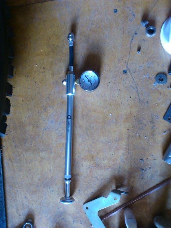

F M Опубликовано 18 октября, 2017 Жалоба Опубликовано 18 октября, 2017 В 04.10.2017 в 17:51, F M сказал: накачал, но.. после установки на мотоцикл, в отличие от прошлогодней ситуации, ничего не изменилось - так же, в конце обратного хода отбивает впустую Купил велонасос высокого давления, чтобы упростить задачу проверки и подкачки давления в амортизаторе, но.. увы, даже при 15 атм никакого толка - если заднюю часть неподвижного мотоцикла резко дёрнуть вверх за будет слышен единичный металлический стук - это удар поршня при завершении хода отбоя. На ходу не слышно, ездить можно, но неисправность имеет место. Снова перебирать амортизатор не хочу. Немного ослабил натяжение пружины, чтобы задняя подвеска стала помягче, всё равно в холод почти не катаюсь. А в прогрессии теперь новые калёные втулки и новые осевые болты, спасибо токарю, люфта больше нет..) Цитата

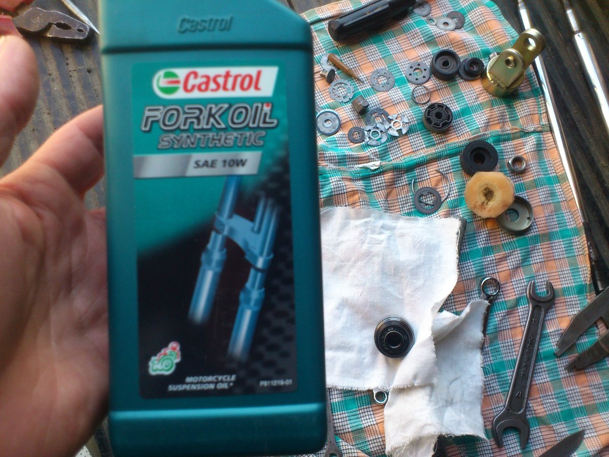

Андрей Иванов Опубликовано 18 октября, 2017 Жалоба Опубликовано 18 октября, 2017 Всем доброго. Про задний аморт. Много раз пытался достичь нужного мне результата. Пробовал без разделительного поршня (оказалось вообще не работает) и шайбы другие ставить и давление разное т.д. и т.п. В итоге этим летом изменил конфигурацию перепускных клапанов. (Почему я этого не сделал в прошлом году - ответить не могу. Ступил сильно). Разделительный поршень, где две уплотнительные манжеты, смазал смазкой для суппортов, собрал всё, залил остатки трёхгодичного вилочного масла. Дорогое нафик для экспериментов, в следующий раз буду отечественное покупать. Под металлическую торцевую крышечку, которая на штоке, засунул поролоновый шарик в смазке. Теперь шток будет всегда в сальник входить чистым и скользким. Сначала качнул 12 атмосфер и потихоньку стравливал. Амортизатор заработал на отметке 3,5 атмосферы. Я катался вокруг гаража собирая все ямы и кочки. Поведение мотика волшебно изменилось. Вязкость масла мною залитого 10W. При наличии 7.5W или 5W, залил бы 5W, но тогда надо на отбой ставить две шайбы. Я от амортизатора в эйфории. Кстати, после смазки разделительного поршня суппортной смазкой давление не падает, раньше подкачивал через каждые три месяца. На фото всё видно. Про переднюю вилку. Масло с вязкостью 7.5W. Поставлены доп пружины после первого же выезда. Без них ездить, на мой взгляд, вообще плохо. Пружины лучший вариант от газ-24, думаю на всех следующих моделях тоже самое. Их диаметр 36 мм и длина 57 мм. Находятся они две штуки в третьей опоре коробки передач. На сленге автомобилистов их почему то называли торсионами ( хотя к ним никакого отношения не имеют). У меня осталась с древних времён только одна, покупать мне не хотелось, так как в гараже лежали ещё и вазовские пружины от классики диаметром 35.5 мм и длиной 53 мм. Толщина прутка одинаковая и с Волги и с ВАЗа. Пружины для ВАЗа классики стоят в резиновых подушках упорах мотор - балка. Продаются наверное в любом магазине автокрепежа, да и на "Волгу" думаю есть в продаже, больше 50 рублей не стоят. Я поставил сначала коротенькую пружину и сверху длинную родную. Хотя разницы никакой. Теперь отрабатываются все кочки и ямы, даже сидя. Хотя езжу почти всегда в стойке. Фотки позже приклею, сейчас времени нет искать. Цитата
F M Опубликовано 18 октября, 2017 Жалоба Опубликовано 18 октября, 2017 34 минуты назад, Андрей Иванов сказал: Сначала качнул 12 атмосфер и потихоньку стравливал. Амортизатор заработал на отметке 3,5 атмосферы Вообще не понятно.. 34 минуты назад, Андрей Иванов сказал: залил бы 5W, но тогда надо на отбой ставить две шайбы Я перебирал (год назад) амортизатор несколько раз, меняя количество, расположение шайб с обеих сторон поршня - в результате поставил почти все шайбы, которые были изначально, но вперемешку треугольная/круглая, с учётом расположения отверстий в поршне - всё заработало вполне нормально для уровня такой бюджетной техники. Но при активной езде по кочкам отбой всё равно слишком сильный, но регулировок нет, поэтому приходится с этим мириться. Жидкости пробовал разные - от трансмиссионки и 2Т синтетики до гидравлического масла, на котором и откатал прошедший сезон. 34 минуты назад, Андрей Иванов сказал: Я от амортизатора в эйфории У меня практически наоборот.. Впрочем, у меня никогда не было мотоцикла с идеальной задней подвеской - мне всегда что-то не нравилось. 34 минуты назад, Андрей Иванов сказал: Про переднюю вилку. Масло с вязкостью 7.5W. Поставлены доп пружины после первого же выезда. Без них ездить, на мой взгляд, вообще плохо. Вот с передней вилкой всё изначально Ок - не устраивает лишь малый ход.. Сейчас сменил масло на жидкость ATF, как советовали тут на Форуме - стало мягковато.., что хорошо для асфальта и спокойной езды на просёлке, но хуже для активной по кочкам. Будет необходимость, можно долить по немногу густой жидкости в каждое перо, но только для +20 и выше, тогда станет, как было. Однако, в связи с неудовлетворительной работой задней подвески, с активной ездой придётся подзавязать, по крайней мере пока..) 34 минуты назад, Андрей Иванов сказал: езжу почти всегда в стойке ... Цитата

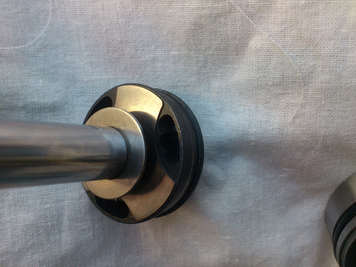

Андрей Иванов Опубликовано 19 октября, 2017 Жалоба Опубликовано 19 октября, 2017 (изменено) Ну вот, я дома. Фёдор, посмотрите пожалуйста на картридж с клапанами. С такой конфигурацией все отверстия открыты и жидкость протекает свободно. Тебе конкретно не надо объяснять как работает аморт, вы вижу в теме. Напишу для просто читающих, ну для ликбеза и постараюсь по простому. В работе аморта главное же быстро сложиться и плавно вытянуться. Если сжатие при ударных нагрузках будет медленным, то сначала пойдёт в деформацию крепёжная система ( что получилось на твоём моте) потом шток с уплотнителями, так как вектор боковой нагрузки присутствует, и далее до позвоночника. Вес аппарата держит пружина, она гасит все удары, а не перепускные клапана. А чтобы найти баланс между жёсткостью пружины и ударом в масло, нужна воздушная камера. Чем больше давление в камере, тем жёсткость аморта выше (дубовость). На ровной дороге управление ювелирней и в повороты лучше входить когда жёсткие пружины или когда масло густоватое или лучше высокое давление в воздушной камере. На отбой тоже ясно. На ровной дороге при определённых скоростях надо медленное вытягивание штока, так как рассматривается только вхождение в повороты, надо пробовать ставить все шайбы со стороны отбоя, в том числе и фигурную, на обязательно с такой же конфигурацией. В триале нужна раскачка, входить в поворот на триальном моте... (ну нафик). Поэтому идеальных амортов нет, за поездку можно несколько раз перестраивать. Я расстроен, что диапазон регулировок без разбора амортов, на наших мотах ограничен. Но возможен. Постарайтесь, поставить доппружины в вилку. У АТФ вязкость в среднем 7 - 8, что нормально и зимой, да и в задний аморт АТФ-ка пойдёт. Декстрон - тоже самое, название другое. В моём случае давление выставлялось таким способом. Когда собрал всю систему, начал подкачивать до исчезновения стука запирающего поршня с сальником об стопорное кольцо, записал значение, докачал до 12. Потом дособрал остальное. Одел поролоновый шарик, одел крышечку ну и остальное, привернул на мотик. Проехал, протестировал, приспустил или подкачал, пришёл к значению которое устраивает. Сложного нет ничего, как АК. Время свободное будет - заменю на АТФ (кастрюли сейчас для меня дорого) и ещё шайбу одну поставлю, иначе по скользкому снегу будет ездить сложновато. Изменено 19 октября, 2017 пользователем Андрей Иванов Цитата
F M Опубликовано 19 октября, 2017 Жалоба Опубликовано 19 октября, 2017 6 часов назад, Андрей Иванов сказал: посмотрите пожалуйста на картридж с клапанами. С такой конфигурацией все отверстия открыты и жидкость протекает свободно И, зачем Вы так сделали (или это исходное положение шайб)? На моём амортизаторе шайбы немного другой формы и.. их штук восемь. Изначально стояли так, что отверстия были перекрыты полностью (!) и амортизатор стоял колом, видимо сборщики узла просто надели кучу шайб в хаотичном порядке особо не задумываясь об их функциях. Как и написал ранее (ещё в прошлогодних сообщениях), пришёл к тому, что выставил с обеих сторон по нескольку шайб разной формы так, чтобы по получившемуся лабиринту между ними жидкость могла хоть как-то перемещаться. 6 часов назад, Андрей Иванов сказал: чтобы найти баланс между жёсткостью пружины и ударом в масло, нужна воздушная камера. Чем больше давление в камере, тем жёсткость аморта выше (дубовость). Не согласен (либо неправильно Вас понимаю). От давления в воздушной камере (её подкачки) зависит не "дубовость" амортизатора в целом, а жесткость в конце хода сжатия, т.е. она (подкачка) оказывает влияние на смягчение удара при полном сжатии подвески. Если давления нет, то демпфирования не происходит. К работе амортизатора в начальном и среднем диапазоне хода поршня, воздушная камера отношения не имеет. Но.. при сборке амортизатора вручную образуется воздушный пузырь - иначе попросту не получалось собрать, т.к. не надавить поршень настолько, чтобы установилось фиксирующее (стопорное) кольцо - и подкачкой можно сместить промежуточный поршень вниз и сжать этот пузырь, чтобы рабочий поршень со штоком перемещался полностью в гидравлической среде. В моём случае (год назад) так и было. А сейчас, возможно, что-то произошло (износ, заклинивание второго (промежуточного) поршня и т.д.) и подкачка ничего не даёт - никакой разницы 1 или 15 атм. С передней вилкой не вижу смысла что-то менять в конструкции, она очень неплохо работает. Цитата

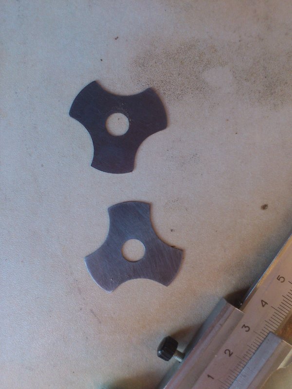

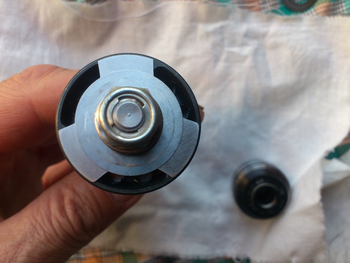

Андрей Иванов Опубликовано 19 октября, 2017 Жалоба Опубликовано 19 октября, 2017 Фёдор, при наличии у вас неправильных рук, собрать аморт и не получилось бы. Значит вы с правильными руками. Возможно какая то техническая ошибка. Как правильно и идеально - сказать не могу. Расписываю мои действия. Разобрал аморт полностью. На треугольных пластинах сделал радиусную выборку. Собрал этот узел Вверху треугольная пластина + шайба перекрывают меньшее количество пропускных отверстий Снизу одна треугольная пластина перекрывает большее количество пропускных отверстий Разделительный поршень по диаметру мажу суппортной смазкой (мазать чуть чуть, в том числе и внутренность стакана) и опускаю почти до пятнадцати может двадцати миллиметров до донышка, точно не замерял. Закручиваю золотник Стакан аморта стоит в приспособе вертикально и жёстко Мажу шток суппортной смазкой и по диаметру запирающий поршень Одеваю запирающий поршень Наливаю немного масла и опускаю в него картридж до полного выхода воздуха Доливаю масло до уровня канавки для стопорного кольца Вставляю запирающий поршень до момента когда воздух и потом масло ещё могут выходить из стакана Начинаю, удерживая поршень, подкачивать обычным ручным насосом пока воздух полностью не выйдет из стакана (до появления масла) Продолжая удерживать поршень убираю насос и немного откручиваю золотник Вдавливаю поршень до момента когда можно одеть стопорное кольцо. Одеваю кольцо Закручиваю золотник Собираю остальное Насосом высокого давления докачиваю , постоянно работая штоком до исчезновения стука поршня об стопорное кольцо Запоминаю при каком давлении это произошло Ну и далее расписано. Фёдор, шток не упрётся в разделительный поршень при полностью собранном аморте и пружине. Воздушный демпфер это для масла, жидкости сжиматься не могут, могут только расширяться. При увеличении давлении в жидкостях, плотность жидкости увеличивается и для этого нужна воздушная камера. Можно накачать воздушную камеру так, что шток с корпусом будет монолитом и его будет вообще не продавить ни при каких сечениях клапанов. Если вам надо что то узнать более подробней, то звоните, номер телефона в аватарке указан, знаниями всегда поделюсь. К моему сожалению многого не знаю. Цитата
F M Опубликовано 19 октября, 2017 Жалоба Опубликовано 19 октября, 2017 Спасибо за развёрнутый ответ, но.. каждый из нас пишет о своём. Я несколько раз перебирал амортизатор (про это написано год назад) и добился относительно неплохого результат, естественно, с учётом уровня изделия. Сейчас амортизатор работает, но хреново, однако.. снова разбирать его не вижу смысла - не стучит и ладно. Будет возможность, на будущий год куплю новый. По сборке: может Вы и правильно собираете, а я не правильно, но написали Вы очень мудрёно. У меня вызывала сложность лишь снятие/установка фиксирующего кольца, что сложно делать без подходящего инструмента в простых тисках при помощи молотка и т.п. Насоса высокого давления раньше у меня не было - для устранения стука амортизатора при езде год назад носил амортизатор для подкачки в веломастерскую.. Цитата
