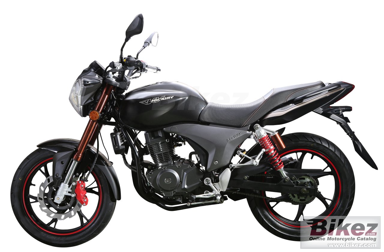

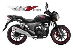

Карат Опубликовано 24 мая, 2016 Автор Жалоба Опубликовано 24 мая, 2016 На роторе генератора маркировка QJ164FML.Видимо, движок помесь нижневальника и верхневальника, у них много общих деталей. Вот наш красавчик в оригинале - верхневальник без кика. Кстати, радиатор на нем имеется, значит нужен. П.С. Лично мне и кик нужен, люблю подрыгать, я бы расстроился без него. Цитата
evil_laugh Опубликовано 24 мая, 2016 Жалоба Опубликовано 24 мая, 2016 Это не в оригинале, в оригинале наш мот QJ150 в китае, чистый нижневальник. Копия хонды cg. Распредвал от 157fmi отличий не имеет, а вот ось имеет - на 2 мм длиннее. Сильнее выступает в картер. Потому что на 125 кубовом движке цилиндр меньше м есть куда выступать. Нкдолго думая, спилил 2 мм болгаркой и все встало как родное. Кивеевцы прислали полный комплект: распредвал, ось, пружинку, оринг и стопорную пластину. По итогу рассмотрения обоих распредвалов они одинаково царапаютсся ножом и имеют одинаковые втулки с одинаковыми отверстиями. Цитата
