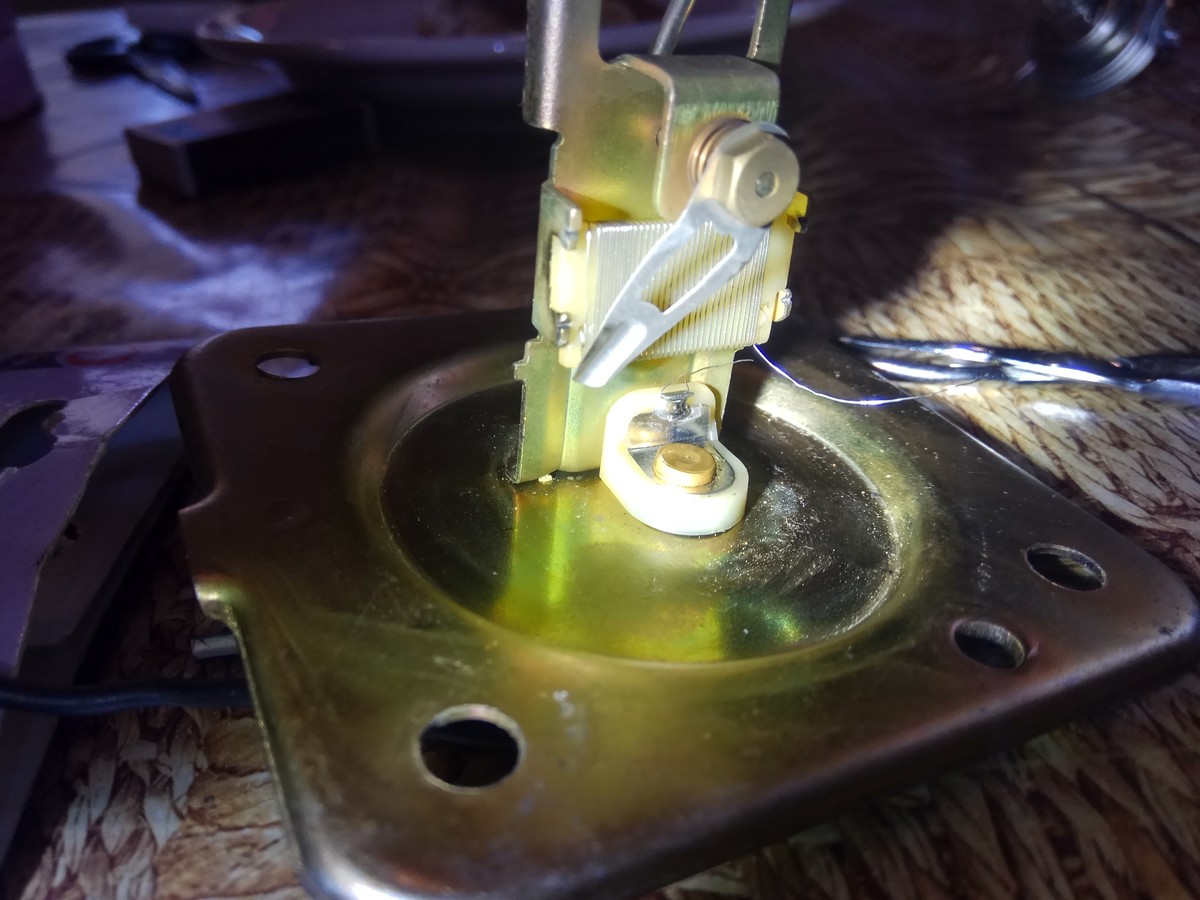

evil_laugh Опубликовано 13 марта, 2017 Жалоба Опубликовано 13 марта, 2017 Купил краник от флэйма, даже оригинальный с дилерской наклейкой, 350 рублей всего. Да, ещё забыл сказать, конструкция датчика топлива флэйма такова, что один вывод обмотки датчика выведен через клемму-заклёпку, через которую в теории может просачиваться бензин. Для предотвращения просачивания заклёпка эта залита каким-то герметиком-компаундом. Когда я звонил датчик, я этот компаунд повредил (проскрёб ножом). Пришлось его весь отковырять (отковырялся очень легко, компаунд гибкий) и подумать, чем же восстановить. Ни один из имевшихся в наличии герметиков и автоклеев не подходил - они все небензостойкие. Эпоксидки не было, и плюсом к тому она нестойкая к вибрации и термическим расширениям. В итоге вышел из положения, достав из загашника тюбик "медицинского" БФ-6, старого доброго БФ, который, как известно, чуть ли не единственный из неэпоксидных клеев является гарантированно бензомаслостойким и в то же время эластичным. БФ-6 самый эластичный из всех БФ-ов, дольше всех сохнет, больше всех усыхает (поэтому для герметизации нужно накладывать несколько слоёв с промежуточной просушкой). Посмотрим, что получится в итоге. Два слоя уже наложил с просушкой 12 часов при t 25 градусов (специально ради этого припёр бак домой на кухню). 1 Цитата

evil_laugh Опубликовано 15 марта, 2017 Жалоба Опубликовано 15 марта, 2017 В 3/13/2017 в 16:32, evil_laugh сказал: В итоге вышел из положения, достав из загашника тюбик "медицинского" БФ-6, старого доброго БФ, который, как известно, чуть ли не единственный из неэпоксидных клеев является гарантированно бензомаслостойким и в то же время эластичным. БФ-6 самый эластичный из всех БФ-ов, дольше всех сохнет, больше всех усыхает (поэтому для герметизации нужно накладывать несколько слоёв с промежуточной просушкой). Посмотрим, что получится в итоге. Два слоя уже наложил с просушкой 12 часов при t 25 градусов (специально ради этого припёр бак домой на кухню). В общем, получилось плохо, БФ-6 сильно усыхает, совсем не держит объём, и вообще за два дня совсем не высох, остался очень мягким. Отодрал всё и подумал головой. Сделал пасту из нескольких капель БФ-2 (он менее эластичный) и медной стружки (настрогал напильником из медной выколотки). Наложил на герметизируемую зону. Наутро посмотрел - прилично твердеет, почти нет усыхания. Подожду ещё, если всё будет окей - так и оставлю. В 3/13/2017 в 20:06, Peter сказал: Разобрал - это открутил колпак и снял кран. Дальше конечно не разбирал. У меня кстати колпак и эта фигня в идеальном состоянии. Может тебе какой то особо едкий бензин достался? Хрен знает. Чего и где я только не лил. 1 Цитата

dalno_boy Опубликовано 31 марта, 2017 Жалоба Опубликовано 31 марта, 2017 В 12.03.2017 в 15:09, evil_laugh сказал: У флэйма давно отказал датчик давления топлива. И вообще, сгорели нахрен лампы в габаритах, поворотниках, головном свете и подсветке номера. Наконец решил заняться. С лампами все понятно, заменил, а вот с датчиком веселей. Снял бак, датчик не звонится. Снял датчик, открыл крышечку, закрывающую сам механизм. Там обычная проволока намотана. И вот неисправность - обрыв обмотки в начале. Так и думал. Хорошо, что в начале, т. к. это легко восстановить. Отмотал кусочек (см. фото), пойду паять. Можно было просто скрутить проволочки, но лучше запаяю. Качество флэйма по-прежнему очень радует. Все очень аккуратно, красиво, добротно. Очень доволен, какой узел не разбери - везде глаз радуется. Интересно, а как это работает? Получается при разном уровне топлива в катушке создается разное сопротивление? Я думал там просто поплавок плавает, как в туалетном бачке и магнитная метка. Цитата
evil_laugh Опубликовано 1 апреля, 2017 Жалоба Опубликовано 1 апреля, 2017 Да, все правильно, при разном уровне топлива между контактами датчика разное сопротивление. Ездящий контакт соединен с землей, поэтому он закорачивает на землю часть намотанной проволоки, и в зависимости от того, какая доля проволоки закорочена - меняется ее итоговое сопротивление (один конец проволоки жестко соединен с землей). Так работают многие датчики уровня, особенно старые. 2 Цитата
