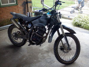

Стучат клапана Irbis TTR250 кросс
DmitrySO!
да, только вот настраивал и в один такт и в другой такт клапана, один хрен адцкий грохот, пока не перевернул звезду грм на 180, теперь у меня надпись fl внизу и тишина
ладно я не механик, но друг с мотами давно занимается, у него тоже не получилось настроить, странно всё это)
Или я что то не понимаю. Или действительно - в чем разница то если распредвал повернуть на 180 градусов. Я думаю что разницы никакой нет. Поправьте кто нибудь меня - так как аж интересно стало.

Да это ошибка про 4х ступку, у меня вообще 2015 и он внешне красный, всё остальное одинаковое, без птс 166 двигатель, с птс 165, если честно вообще не понял зачем нужно было делать два двигателя, китайцы извращенцы
p.s. для регулировки нужно снять верхнюю крышку, снять сбоку крышку где грм и открутить моненткой боковые смотровые крышки
потом крутить ротор и смотреть что бы совпали метки и коромысла смотрели вниз, как всё совпало, завинчивай верхнюю крышку и регулируй
p.s. на фото они смотрят вверх
lan
Можно проще определить когда кулачки смотрят вниз не снимая крышку. А с учетом что на некоторых мотах туда крайне неудобно подлезать, или если даже и подлезешь то и грязь всякая может насыпаться, поэтому считаю что крышку как правило снимают когда и сам двигатель уже снят и отмыт. Я определяю по компрессии конец такт сжатия (это именно то когда кулачки смотрят вниз), или же можно отследить последовательность всех тактов по меняющимся зазорам (если они более менее верные были выставлены)
Я думаю керхером помыть не проблема и снять одну опору двигателя, а вообще согласен, но у меня вообще непойми как стояло всё, поэтому мне было проще снять крышку и посмотреть
Вопрос на мильен, отрегулировал еще раз клапана, на холодную вопросов нет, как только прогревается на холостых идет явное поцокивание отчетливое, стоит увеличить обороты, цокот пропадает, причем на любых оборотах его нет, есть только но холостых, пока что увеличил чуть чуть холостые и его нет, но это не вариант, что может стучать то? Немного стерлись коромысла и за этого при нагреве уменьшается зазор и начинают стучать клапана? Т.е. мне нужно поставить например 0.06 впуск и 0.09 выпуск? Подскажите знающие
Может просто профиль кулачка виноват и клапан кидает, и это цоконье - есть звук удара клапана об седло. Такое возможно ?
А до регулировки, получается, было все ОК? Тогда нужно вернуть все как было, а потом начать разбираться, что пошло не так.
До регулировки долбило так что клапана в космос пытались улететь, то ли кривые руки прошлого владельца, что врятли т.к. двигатель девственно чист был, то ли кривые китаезы
так если мот не новый и до тебя уже им кто то владел - там что угодно может быть. Может шток клапана в направляющей болтается - я и такое видал.
