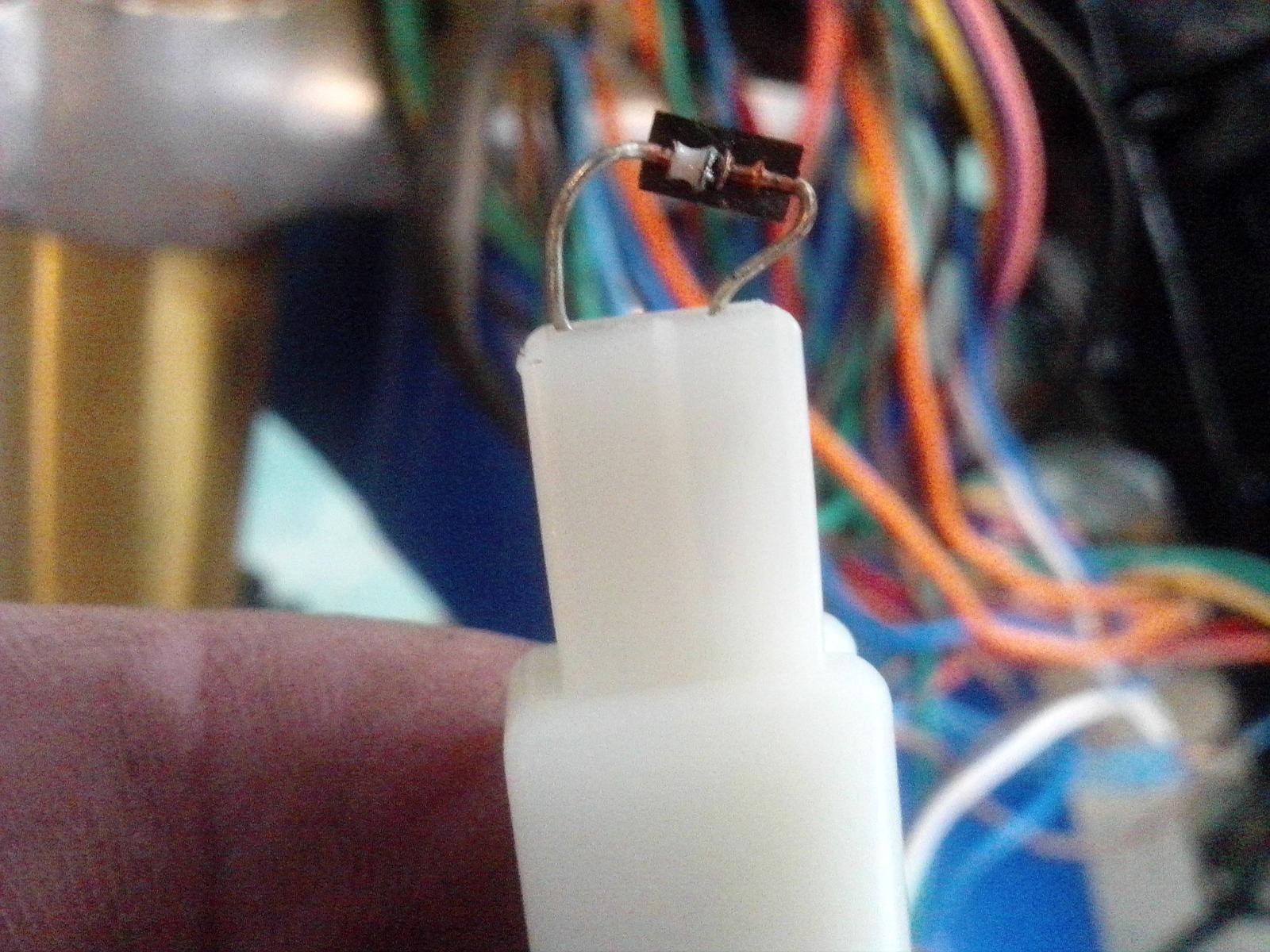

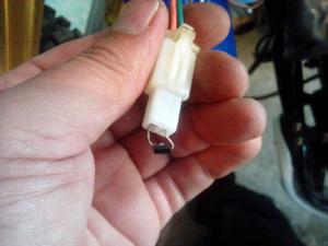

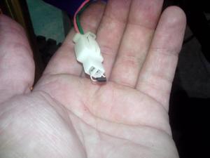

Парни, скажите что это и для чего? Было в общей связке проводов под фарой :
Это диод, по виду неисправный.

А теперь вопрос,  он нужен? И он у меня да, неисправный.
Думаю, что без него на нейтралке со стартера заводится не будет, только с выжатым сцеплением (как будто на скорости).
А если будет закорочен, то при выжиме сцепления будет загораться лампочка нейтрали.
Но может я и ошибаюсь.

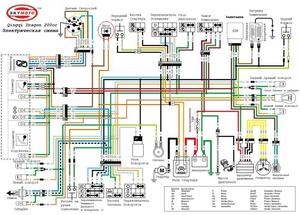

да, судя по схеме он как раз за это и отвечает, теперь осталось подобрать подходящий по номиналу.
Все именно так.
